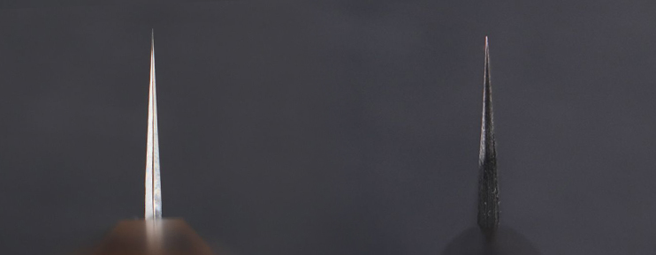

Als rostfreie Version hätte ich auch noch das Ginsan Gyuto da. Aus der bisherigen Auswahl sind das zwar die Teuersten, ich empfehle sie aber aus einem einfachen Grund: In puncto Verarbeitung machen sie alle anderen Messer, die bisher genannt wurden, gnadenlos nass.
Das halte ich für groben Unfug und 450€ Stanzblech im 2,8mm>2mm "Taper" (das verdient das Wort ja nicht) und fetten 170g bei 20cm mit einem Stück Kirschholz dran ist schlicht unverschämt.
Deshalb habe ich ja in erster Linie das Sumi empfohlen (das auch deutlich günstiger ist). Dass das Ginsan für die gefragten Anforderungen nicht perfekt war, will ich nicht abstreiten. Entschuldigung dafür. Mit Sicherheit gehört es auch zu den teureren Messern und ob man so viel Geld dafür ausgeben möchte, bleibt jedem selbst überlassen.
Stanzblech weise ich aber entschieden zurück – die Hado Ginsan Klingen werden von Shogou Yamatsuka (dentoukogeishi) geschmiedet und sind keinesfalls "Blech". Auch was Dich am Taper stört, kann ich nicht nachvollziehen. Wie würdest Du es sonst nennen?
Ich diskutiere hier im Forum immer gerne und gebe zu, dass die Empfehlung für die Ginsan Option nicht die richtige war. Für die Zukunft freue ich mich aber auf Diskussionen mit fundierten Argumenten und vor allem einer freundlicheren Wortwahl!
Also ich stand nicht dabei, aber bei solchen Messern habe ich starken Zweifel, dass da irgendwas geschmiedet wird/wurde. Trotzdem hat @güNef auch recht und im Grunde ist das kein zwingendes Qualitätskriterium, weil es mit Profil, Stahlverarbeitung und Finish auch weitere relevante Punkte gibt
Den "Taper" nenne ich "keinen Taper". Abgesehen davon: Hat das Ding echt so eine fette Spitze?
Und Masamoto KS, Suisin Inox...für die gilt für mich auch: ich finde den Preis unverschämt. Gut, im Rahmen von Angebot und Nachfrage scheint es Käufer zu geben, also können/sollen die Anbieter sie so vertreiben. Empfehlen würde ich sowas aber keinem Neuling im Feld und da liegt für mich der Knackpunkt. Sollte sich jemand mit ausreichend Hintergrund überlegen, dass er/sie so viel für eines dieser Messer ausgeben möchte, dann ist das eine andere Geschichte für mich.
Übrigens hatte ich auch den mittlerweile ausgerufenen Preis für das Anryu nicht unkommentiert gelassen, denn auch das ist mittlerweile schon arg.
Der Ausdruck "gandenlos nass" war aber übrigens für mich der Aufschlag nicht dezenter in meiner Formulierung zu sein. Also nichts für Ungut und natürlich lieber etwas gemäßigter. ;)
Es ist auch kein Nachteil, wenn ein Messer aus Flachstahl gestanzt, gelasert oder was auch immer wird.
Nein, und besser gut gelasert als schlecht geschmiedet. Aber ich setze Arbeitsaufwand und Handwerk geringer an und zumindest bei mir ist das dann beim Preis ein Punkt.
Ich habe diverse gestanzt/gelaserte Messer und will die weder missen noch schlecht reden.
Bei Yamatsuka stand ich auch noch nicht daneben, aber ich konnte in der Werkstatt die Rohlinge anschauen, die Werkstatt von Tanaka San (der die Sumi Serie macht) und mit den Leuten von Hado reden. Drum bin ich recht zuversichtlich, dass ich mich nicht täusche. Wenn ich nochmal nach Osaka komme, in den nächsten Wochen, schaue ich mal, ob ich noch zu Yamatsuka fahren kann. :)
Naja. Kein Taper heißt durchgängig 2 mm, wie z. B. bei den Kurosaki Senkos oder bei Ogata. Da ist dann auch klar, dass die gewalzt und gestanzt werden. Letztendlich hast Du hier einen knappen mm Unterschied. Der Taper ist auch nur gemessen von Höhe Kehl bis zum Ende der Shinogi-Linie. Sobald die aufhört, wird die Spitze natürlich deutlich dünner. Das Foto auf der Seite ist leider nicht ideal, aber der Taper ist schon deutlich sichtbar.
Die Preise steigen leider überall, das brauchen wir nicht zu diskutieren. Ich würde Euch die Messer auch gerne günstiger verkaufen, kann aber auch nicht von Luft und Liebe leben ;) Sprich, wenn die Energie-Preise steigen, wird der Stahl und die Produktion teurer und damit auch das Messer für mich im EK. Dazu kommt natürlich noch Angebot und Nachfrage. Schmiede wie Anryu etc. haben Lieferzeiten von 2 bis 3 Jahren, an deren Stelle würde ich auch meine Preise anziehen...
Dann haben wir uns ja wieder lieb ;) Zu dem Ausdruck stehe ich aber. Am deutlichsten sieht man das beim Kehlshot. Ein Anryu habe ich gerade nicht hier, habe aber spaßeshalber mal den Vergleich zwischen einem Hado (23 cm - hier da ist das Foto besser gelungen) und einem Akifusa Gyuto (das kommt dem Kehlshot vom Anryu optisch am nächsten) gemacht. Diese Verarbeitung zieht sich durch das ganze Messer, ich halte sie also weiterhin für deutlich besser als das Anryu - und das bei nur 30 € Preisunterschied. Dafür hat das Hado kein Tsuchime-Finish - das gefällt mir beim Anruy besser, drum habe ich die auch bestellt (dauert aber noch min. ein Jahr) ;)
