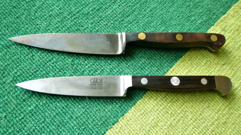

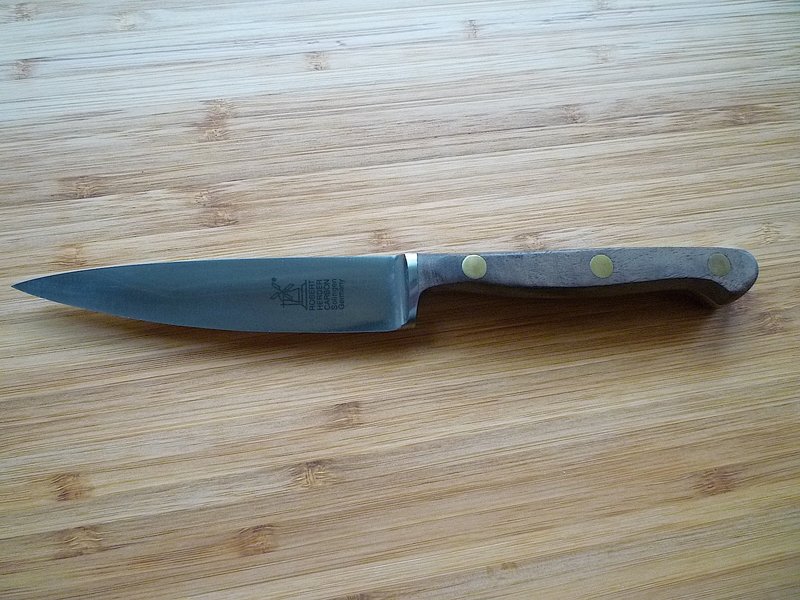

Servus,
wie der Zufall so spielt, habe ich beide Office zuhause!
Unterschiede sind klar auszumachen und zwar erstmal in der Schneidfähigkeit. Das Herder 1922 Office ( meines mit Walnussgriff ) ist in der Tat dünngeschliffen und buckelt das es eine Freude ist. Direkt an der Schneide habe ich im vorderen Drittel der Klinge 0,08mm gemessen. Da kommt nix anderes mit, was die Schneidfähigkeit betrifft.
Ich verwende das Messer, wenn ich am Brett Obst schäle, reife Birnen, Kiwi's oder Äpfel. Die Klinge lässt sich durch den feinen Schliff direkt unter der Fruchtschale führen und geht jede Kontur der Frucht mit. Das schont die Frucht. Mit einem Güde klappt das nicht in dieser Qualität, es ist deutlich dicker, so um 0,3mm an der Wate.
Trotz der dünnen Klinge ( Herder auch am Klingenrücken knapp 1,4mm dick ) ist das Herder wenig empfindlich, der Stahl legt sich höchstens um, ausbrechen tut da nix. Noch robuster ist das Güde, das nimmt gar nix übel, damit kannst du auch an Knochen kommen, da passiert nichts.
Also ist ein leichter Schnitt gewünscht, ist das Herder ein muss, wird auch etwas robuster akzeptiert, dann spielt das Güde seine Trümpfe aus. Sehr schönes, um nicht zu sagen perfektes Finish. Edles Ebenholz als Griffschalen, dazu der Miniatur-Doppelkropf in mattem Finish, alle Passungen perfekt. Keine Spalten!
Die Gussstahlklinge, lässt sich leicht schärfen, zwar nicht ganz so schnell wie das viel dünnere Herder, aber problemlos trotzdem. Dann kommt noch der Preis dazu, das Güde ist deutlich günstiger!

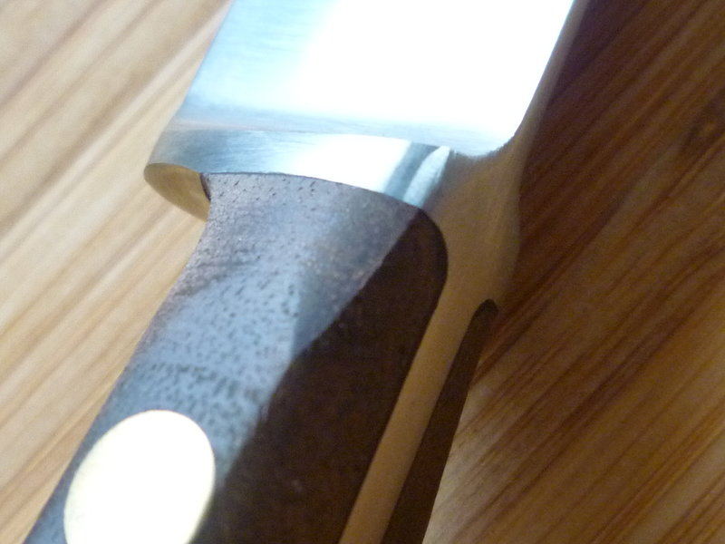

Das Finish vom Herder war bei meinem Exemplar überraschend schön, weil auch handverlesen ( ich hab mir das Schönste und am besten verarbeitete ausgesucht ;) ) Der Griff ist ordentlich versäubert, der kleine Kropf mit Bart einfach schön gemacht.
Gesamt gesehen eine nicht ganz leichte Entscheidung, ich habe beide Messer schon jahrelang und noch keines weiterverkauft! Ich könnte mich schwer entscheiden, würde aber trotz aller Eleganz die das kleine Güde transportiert, zum Herder greifen, es schneidet einfach zu gut und wenn man noch ein schönes Exemplar erwischt, hat man einen kleinen Küchenhelfer für's Leben!

Hier noch ein paar Bilder vom Herder Office die ich am Rechner gefunden habe. So sollten die Spaltmaße sein:
Ganz ohne Holzkitt geht bei Herders 1922-Serie nix:

Hi güNef,
Das ist ja ein toller Zufall, daß du beide Messer hast. Das ist der optimalzustand, da braucht man sich nicht zu entscheiden!
vielen Dank für die ausführliche Antwort mit den tollen Bildern.
Das verschafft mir einen guten Eindruck wie die Teile aussehen, wenn sie nicht mehr nagelneu sind. Sehr schöne Patina auf dem Herder.
Vom Aussehen her sind sie beide wirklich Top, wobei mir das Güde etwas besser gefällt.
Beim wichtigen Thema, dem Schneiden, habe ich bisher auch schon öfters mit einem einfachen Herder geschnitten und finde das ziemlich angenehm.
Ich denke die Tendenz geht zum Herder, denn das dünngeschliffene wird auch meine Frau freuen und sie dazu bewegen das Messer oft zu nutzen.
