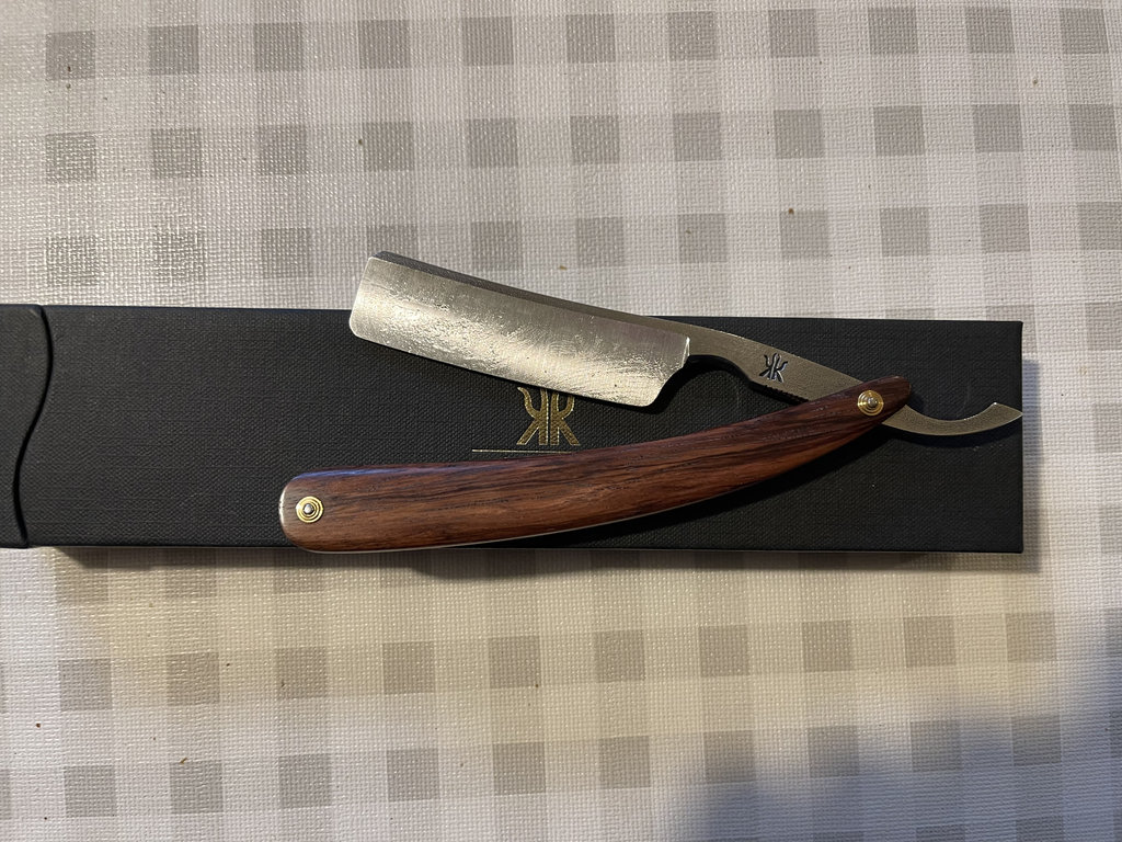

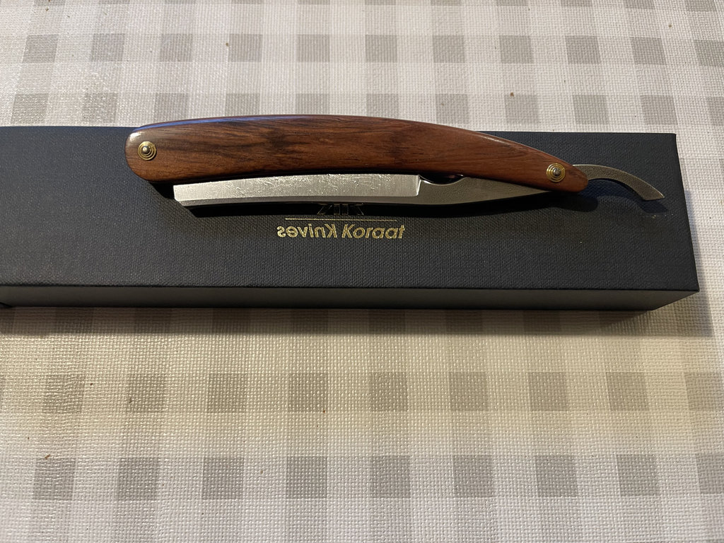

Moin
Ich kann nur von meinen Erfahrungen mit meinem alten Gesicht erzählen
Ich schwöre auf Koraat
Liegt zwar etwas über Budget ist aber eine Investition fürs Leben
Und ab " Werk " abartig scharf
Basic II - koraat-knives
Das Basic hatte ich als erstes...kann es uneingeschränkt empfehlen.
Der Anschliff von Ulrik ( der Macher ) ist echt Top...und man kommt lange mit einem Glattlederabzug klar.
Obwohl ich viele Synthetische Steine nutze , ist für mich der gelbe Belgische Broken...der Stein für Rasurschärfe.
Danach nur nochmal übers Glattleder und los...
Das ist mein altes...eingeölt...dann rostet auch nix

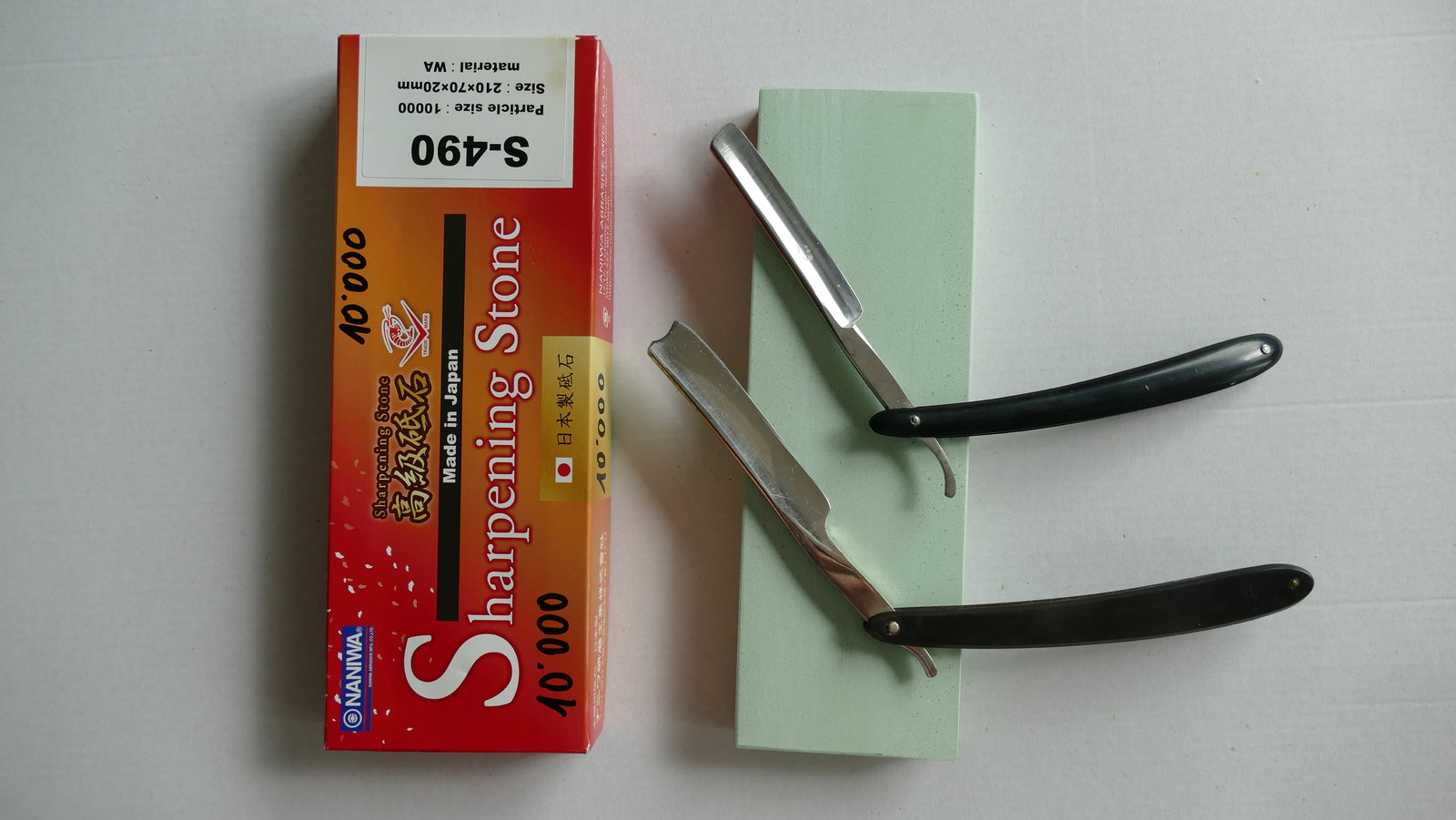

@LeviiNoy: Überlege dir dein Budget nochmals. Ein Rasiermesser hält (fast) ein Leben lang. Bei dir - wegen des eher schwachen Bartwuchses - bis das Zittern der Hände kein Rasieren mit der Klinge mehr zulässt.;)
Hier meine Rasiermesser:
Das obere Messer war mindestens 42 Jahre in Gebrauch. Das untere vielleicht 20 Jahre. Die ersten Jahre habe ich die Messer schleifen lassen. Selber tue ich das erst seit etwa 15 Jahren. Geschliffen wird erst, wenn das Abziehen auf dem Leder kein befriedigendes Ergebnis mehr bringt. Dafür habe ich diesen 10'000 Naniwa. Den brauche ich wirklich nur für die Rasiermesser.
Seit kurzem trage ich einen Bart und brauche die Messer nur noch um den Bart in Form zu bringen.
Wie du siehst, sind beide Messer aus rostfreiem Stahl. Ich bin früher sehr viel gereist und konnte daher die Messer nicht so pflegen, wie es bei Carbonstählen sein muss.
Wenn du noch Fragen hast, nur zu.
