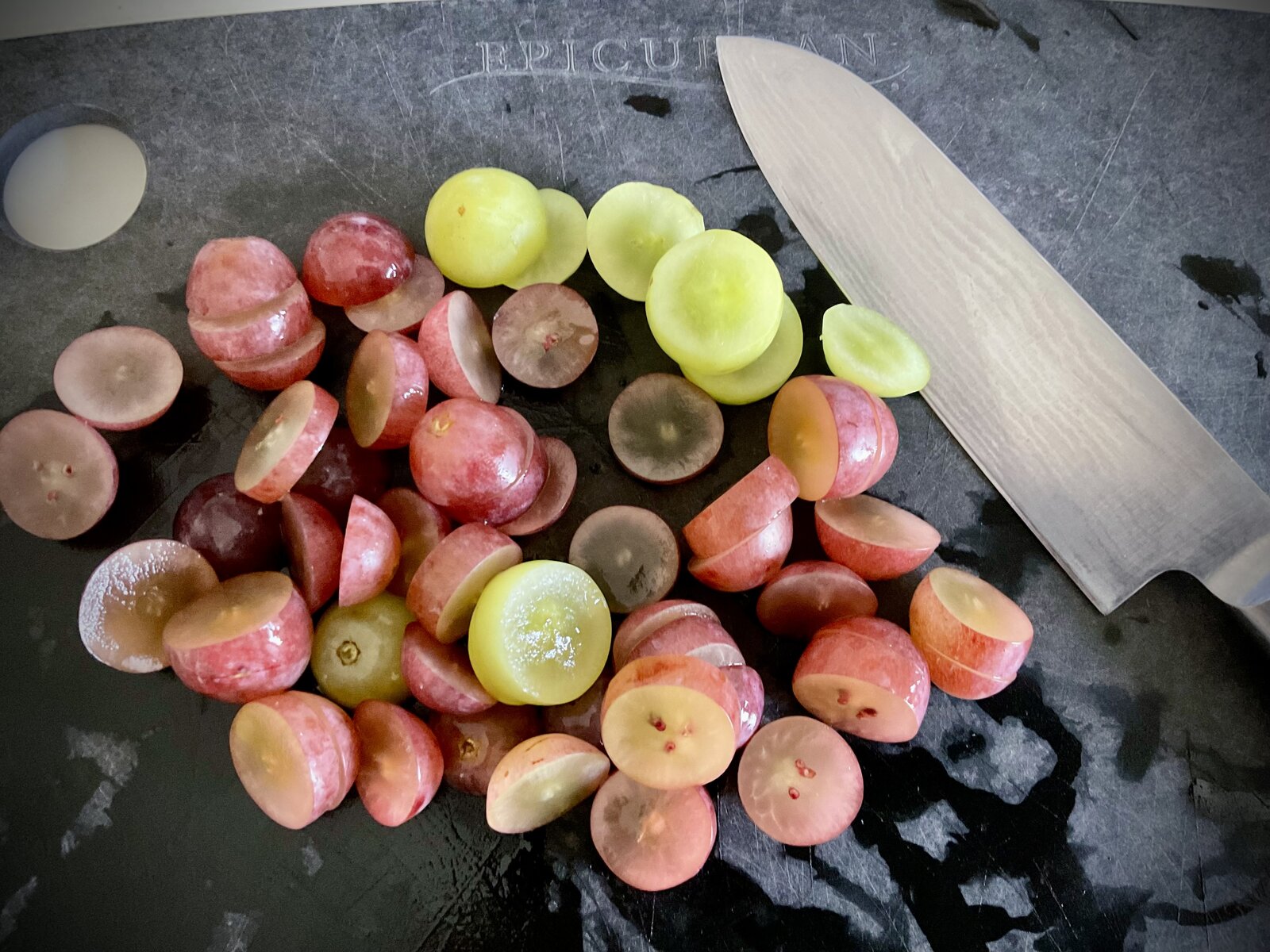

Edit. Live aus der Küche
Das fast 20 Jahre alte und vielfach experimentell mißbrauchte kleine Kai Santoku meiner Frau. Ein Dutzend Züge auf dem Micro! und die Müsli Trauben auf dem bösen Kartonagenbrett flogen. Vorher und nachher.
Und glaubt mir, ich werde pissig, wenn die Klinge nicht widerstandslos durchflutscht.
