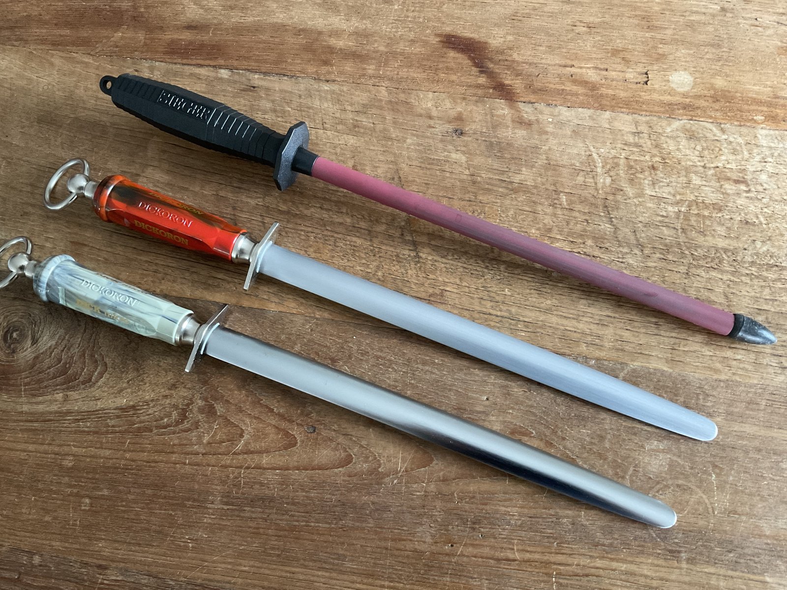

@Hobbykoch 123: Habe meine Kai Shun Premier Tim Mälzer anfangs mit Keramik Wetzstäben geschärft. Klappte, aber nicht wiederholgenau. Jetzt bekomme ich das mit dem Horl 2 hin. Dazu sind aber für die finale Schärfe die als Zubehör erhältlichen Edelkorund Schleifscheiben mit #3000er und #6000er Körnung erforderlich.
Ein Keramikstab an spröden VG10 ist die nächstbessere Stufe nach stumpf. Mit feiner, geschlossener Schneide hat das aber wenig zu tun.
Korund mit 3000+ passt hingegen gut.
grüsse, pebe
Von dem bin ich ausgegangen.
Der Sieger ist viel zu grob für eine dünne VG10 Fase, das wird immer sägig. An einem dickeren Klapper mit PM Stahl oder generell einer fetten Wate geht das noch am ehesten.
Wirklich fein geschlossen wird da aber nix. Das ist ein Notbehelf und besser als komplett stumpf, deswegen meine Formulierung.
grüsse, pebe
An einer dünnen VG10 Fase sind letztlich alle Wetzstäbe grundsätzlich nichts für den regelmäßigen Einsatz.
