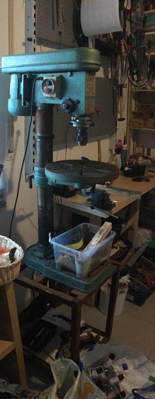

Ich habe auch eine kleine Werkstatt im Haus, damit die Kinder(und ich natürlich) saubere Bastelarbeiten auch im Winter durchführen können. Ein kleines geschweisstes Gestell mit Gummirädern sorgt dafür, dass man das Ganze frei positionieren kann und zusätzlich noch alles schön gedämpft ist.
Ich habe eine Aversion gegen diese ganz billigen U100€ Bohrmaschinen. Ein bisschen mehr Druck beim Bohren und schon biegt sich die Säule usw.. Aber dafür mit Laser. Ein bisschen Geduld bei den Kleinanzeigen und lieber ein altes, stabiles Ding. Das hier hat zb 0€ gekostet. Lustiger sidefact ist, dass das Bohrfutter neu 160€ kostet
