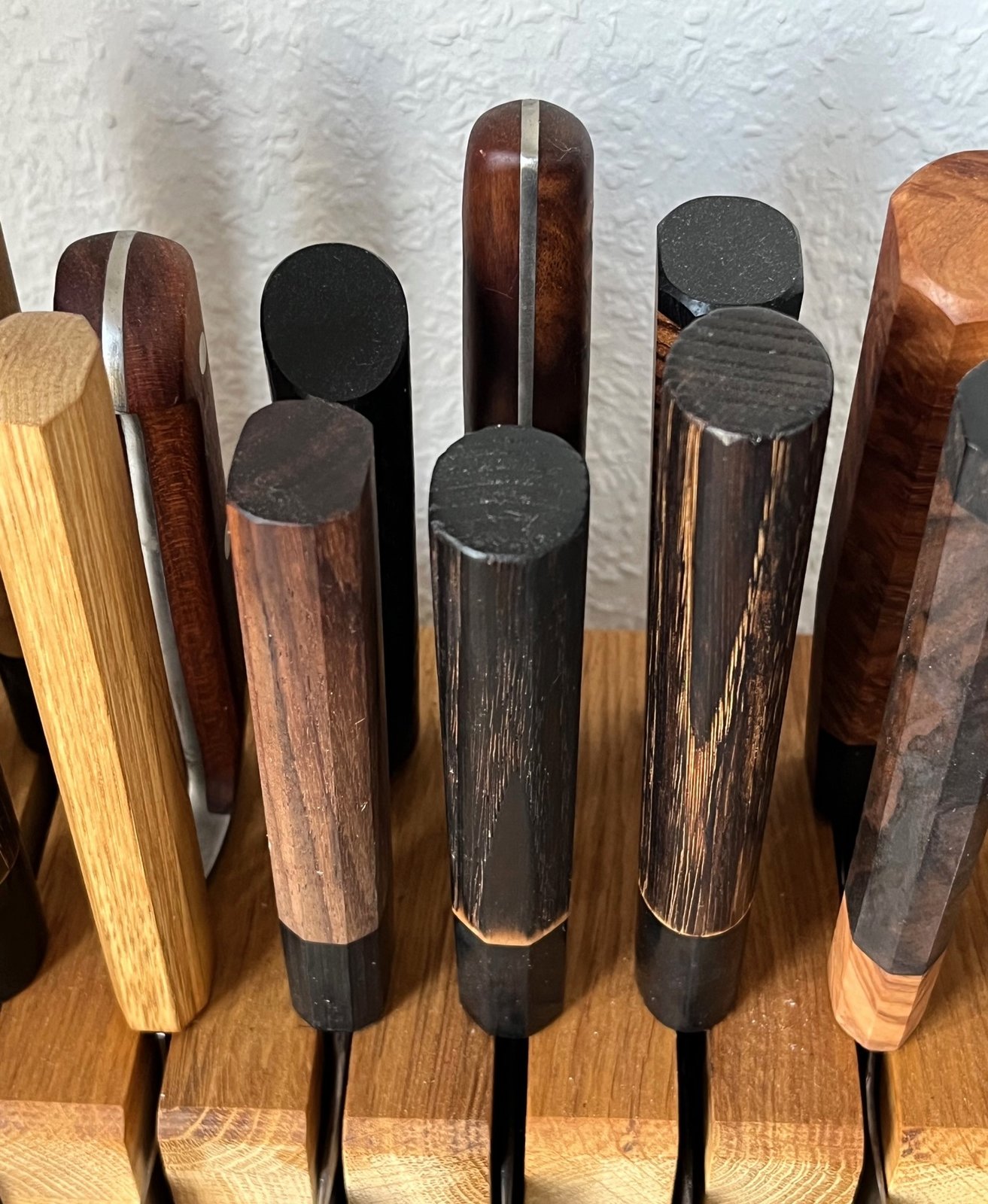

Der Griff des Masashi Kiritsuke-Gyuto von Dictum geht für mich kaum noch als eckig durch so verrundet wie da alles ist, sorry.
Hier mal ein ovaler Griff (Wakui) und ein eckiger Griff (auch Masashi) daneben.

Wenn du auf den Griff des Nigara bei Cleancut stehst, why not.
Ansonsten kann man Griffe tauschen...und ab davon ist etwas die Frage woher deine Abneigung gegen das eckige kommt...wenn das nur ein "hatte ich einmal in der Hand und hat mir nicht gefallen" ist, dann sollte man vielleicht auch da nochmal drüber nachdenken.
Oder hast du was eckiges, was nun nur rumliegt?
Ich hatte mehrfach eckige in der Hand und drücken irgendwie. Und bei den Dick oder Wüsthof liegen die die runder im Finisch sind deutlich besser in der Hand.

Nema Problema/kein Problem. Mit etwas feinem Schleifpapier kannst du die eckigen Kanten brechen/etwas abrunden. Liegt dann für dich vllt etwas angenehmer in der Hand. Anschl. Griffpflege. Habe ich auch schon praktiziert.

Aber durch das Ausschließen der 8-Kant-Griffe reduzierst du das Angebot halt insgesamt sehr stark, denn das ist nunmal die wohl gängigste Form bei japanischen Messern...und da bist du beim Kiritsuke-Gyuto nunmal gelandet.
Und generell hat jeder seine Präferenzen. Manchmal schadet es aber nicht diese ein wenig zu hinterfragen. Ergebnis ist dann offen und wenn du rund wirklich willst, dann bleib bei rundem Griff und lass dich nicht abbringen.
