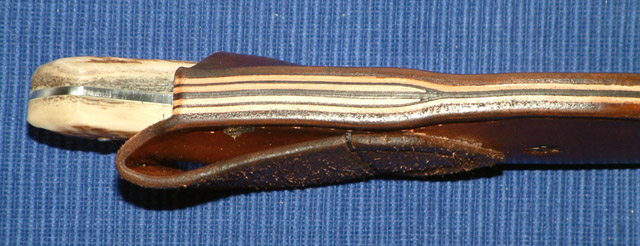

Keder (Zwischenlage) mal anders
Andreas
3.229
9-teilige Zwischenlage
von oben -> 1x 1,5mm Leder natur, 1x 0,75mm dunkelbraun, 1x 1,5mm natur, 3x 0,75mm dunkelbraun, 1x 1,5mm natur, 1x 0,75mm dunkelbraun, 1x 1,5mm natur
gefällt mir sehr gut:super:
tolle Idee, und klasse umgesetzt. Damit kann man ja einige farbliche Kontraste setzen. Ist mal was anderes
Grüße Tolstoi
erst die neue naht und dann der "lederdamast", --
da wird der handwerker, schwupps, zum kunsthandwerker. :D
(in die scheide sollte tortierter damast. :rolleyes: )
klasse,..
