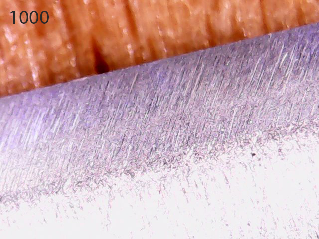

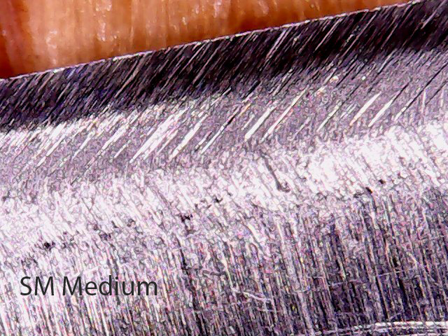

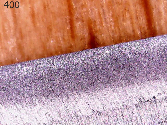

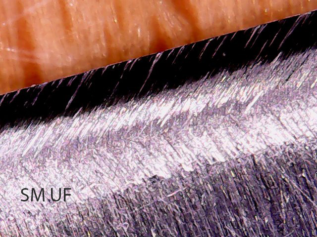

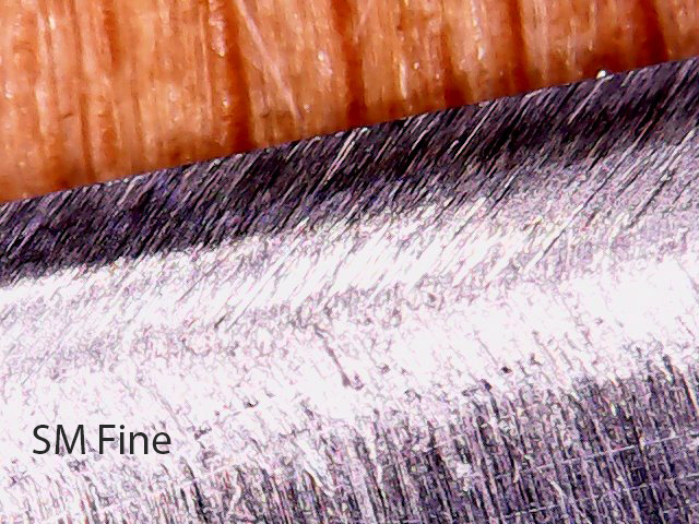

Danke für eure Antworten. Leider habe ich sie etwas spät gesehen und mich in der Zwischenzeit an einem anderen Messer versucht. Diesmal ein einfachs Santokumesser von Schulte-Ufer. So wie's aussieht habe ich wieder den Winkel zu flach erwischt? Oder kann es sein dass ich den Winkel in der Bewegung zu viel verändere?
Dann mit dem Sharpmaker:
Ich liebe Bilderrätsel, wer macht mit?
400: Da liegen die Riefen über der Schneide, 2 Facetten über der Schneide
1000: Die Riefen gehen bis zur Schneide, sieht gut aus, kein Grat, Den Bereich darüber kann ich nicht erkennen
SM medium: Zwei neue Facetten, Schneide erreicht. das sieht aus wie mit dem kleinen Winkel ausgedünnt und mit dem großen die Schneide angelegt.
fein: Die Facette an der Schneide sieht unverändert aus, hast du vielleicht mit dem kleinen Winkel die obere Facette geschliffen?

Bin mir sicher dass das Rätsel nicht wirklich schwierig war.
Ja es ging immer noch um das eingentliche Problem dass das Messer nicht scharf wird, diesmal habe ich ein anderes Messer probiert.
Also wäre der Schliff mit 1000 soweit in Ordnung wenn der Grat stimmen würde?

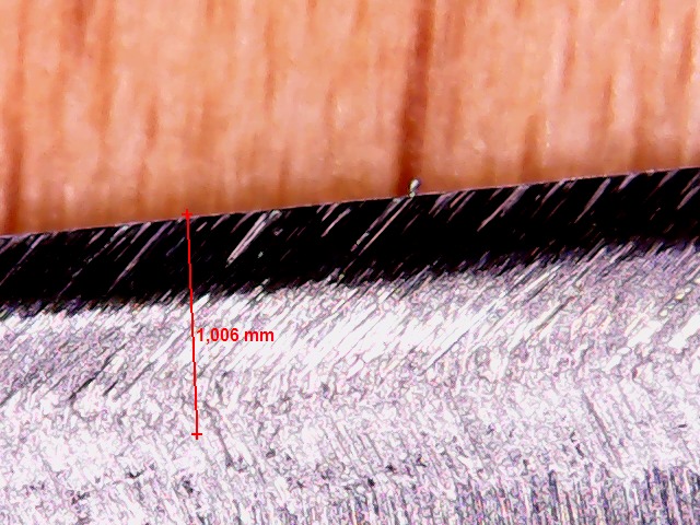

Die anderen Bilder zeigen nur den Schliff mit dem Spyderco Sharpmaker ( mit den eben jeweils feiner werdenden Stäben)
im Vergleich mit dem Winkel den ich eigentlich erzielen wollte:glgl:
