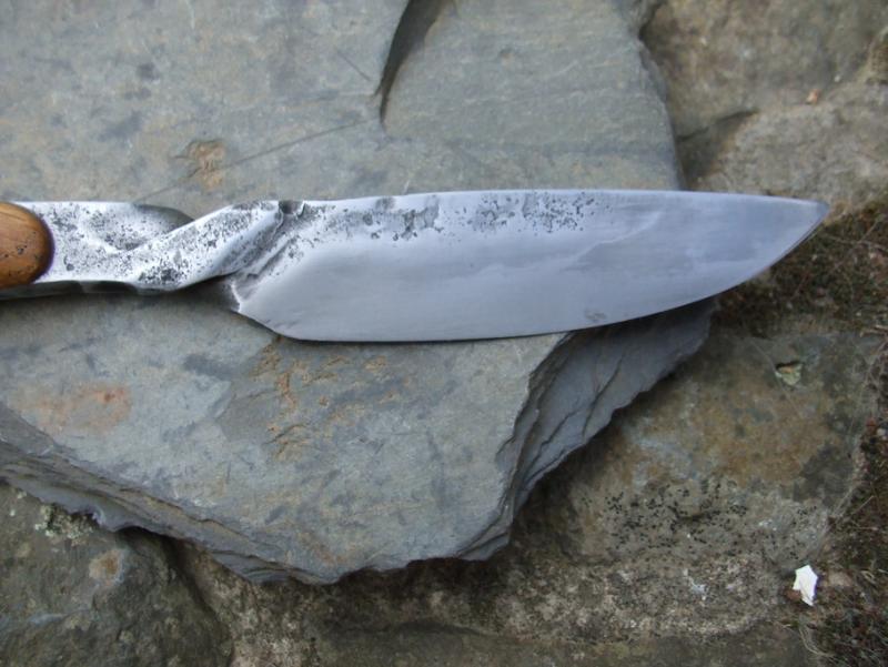

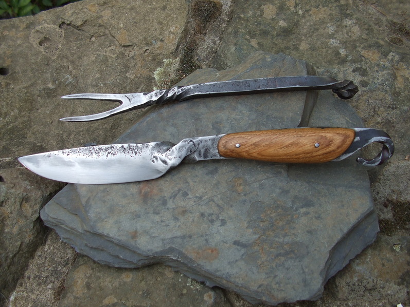

ja. die alten Kelten lassen mich nicht los! Wenn ich ein Messer schmiede, kommt meistens irgendwie dieser Kringel ans Griffende. Dieses Mal habe ich ein Grillbesteck, Messer und Gabel, aus Federstahl geschmiedet. Das Messer wurde im Lehmmantel gehärtet. Ich habe es, um wieder was Neues auszuprobieren, zwischen Klinge und Griff tordiert. Dann habe ich das Messer so ziemlich auf Endmaß weiter geschmiedet. Am Erl wurde weder gefeilt noch geschliffen. Eigentlich sollte es ein Ganzstahlmesser werden, aber dann habe ich mich entschlossen, es doch noch mit Griffschalen aus Eiche zu versehen.
Noch die Maße: Die Gabel ist 19,8 cm lang. Das Messer hat eine Gesamtlänge von 23,3 cm. Die Klinge ist 10 cm lang, 2,3 cm hoch und 4,5 mm dick. Wird morgen noch scharf gemacht.
Viel Spaß beim Anschauen.
Gerd

Seeeehr Schönes Besteck! Das Einzige was mich Stört ist das "Alles" was den "Kringel" als Griffabschluß hat als Keltisch Bezeichnet wird.Ist nur meine Persöhnliche Meinung.

Sieht wieder wunderbar aus. Mit dieser Kombo is(s)t man auf jeder Grillparty wie der King. Dieser rustikale Stil hat eine gewisse Anziehung. Gut gemacht:super:

Egal ob keltisch oder nur irgendwie "historisch" , damit macht man am Grillfeuer immer einen guten Eindruck. Die Torsion in der Klinge hätte es nicht gebraucht und ist sicher Geschmacksache. Aber alles andere trifft auch meinen Geschmack!

Gefällt mir sehr gut (bis auf die Torsion beim Messer...).
Die schlichte Eiche kommt gut.

@ bluesman: Vielen Dank. Messer und Gabel sind aus einer alten Pkw-Spiralfeder geschmiedet. (NSU Prinz tt. Wenn ich mich recht erinnere so aus den 1970er Jahren, wird den Jüngeren wahrscheinlich nichts mehr sagen).
