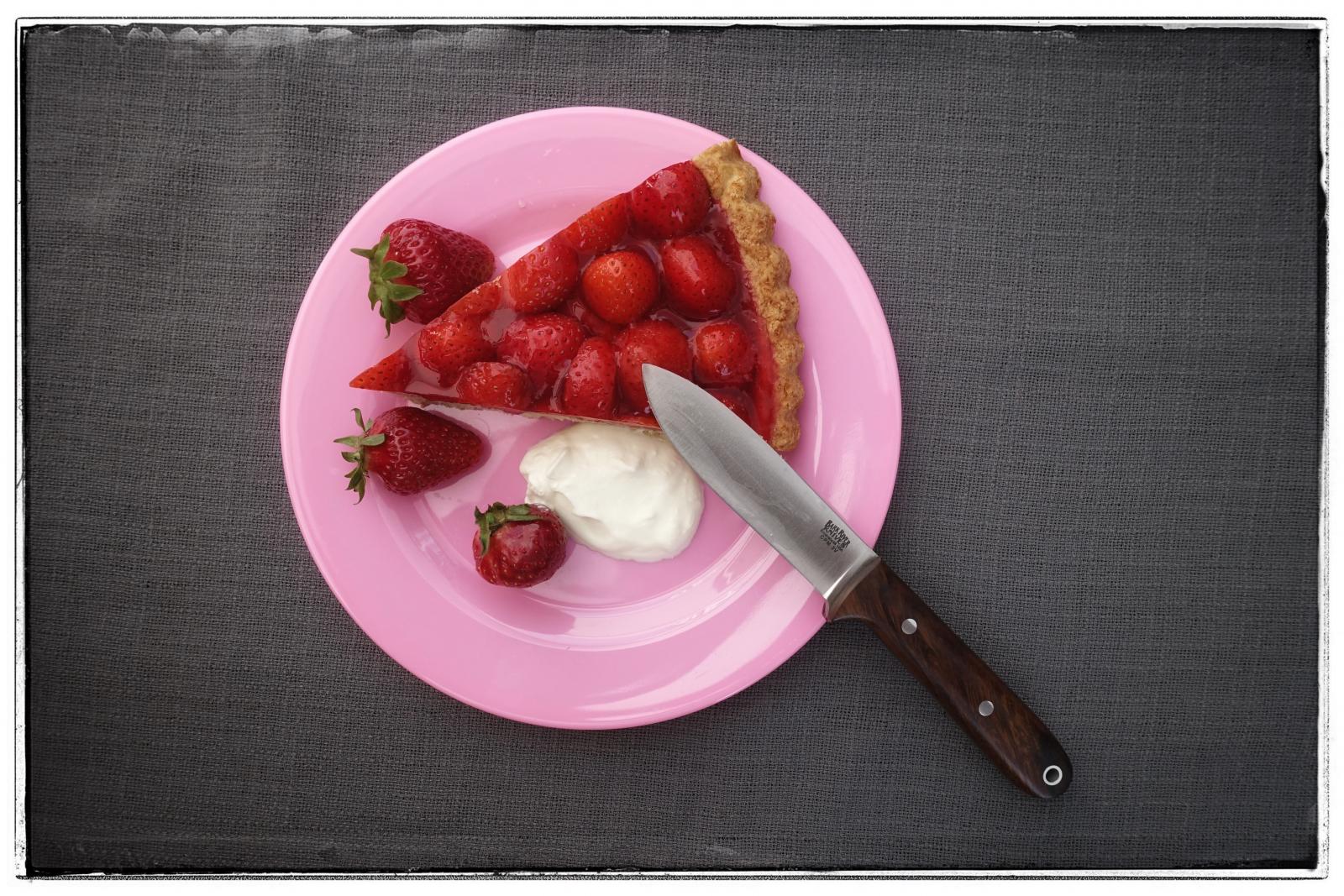

„Ah, ein neues Küchenmesser? Das sieht ja schön aus!“
Im Prinzip hatte meine Liebste ja recht, nur: „schön bieder“ wäre passender; außerdem: es ist ein Outdoormesser mit zweifellos Küchenmessergenen; und: so neu war es auch nicht.
Im Winter hatte es schon auf einigen Wanderungen als formidables Brotzeitmesser gedient,....
74B883D7-7EE9-4035-8990-2D5731EB3943.jpg . 04E7E2C6-A910-4C8D-B082-063ABBE2E675.jpg

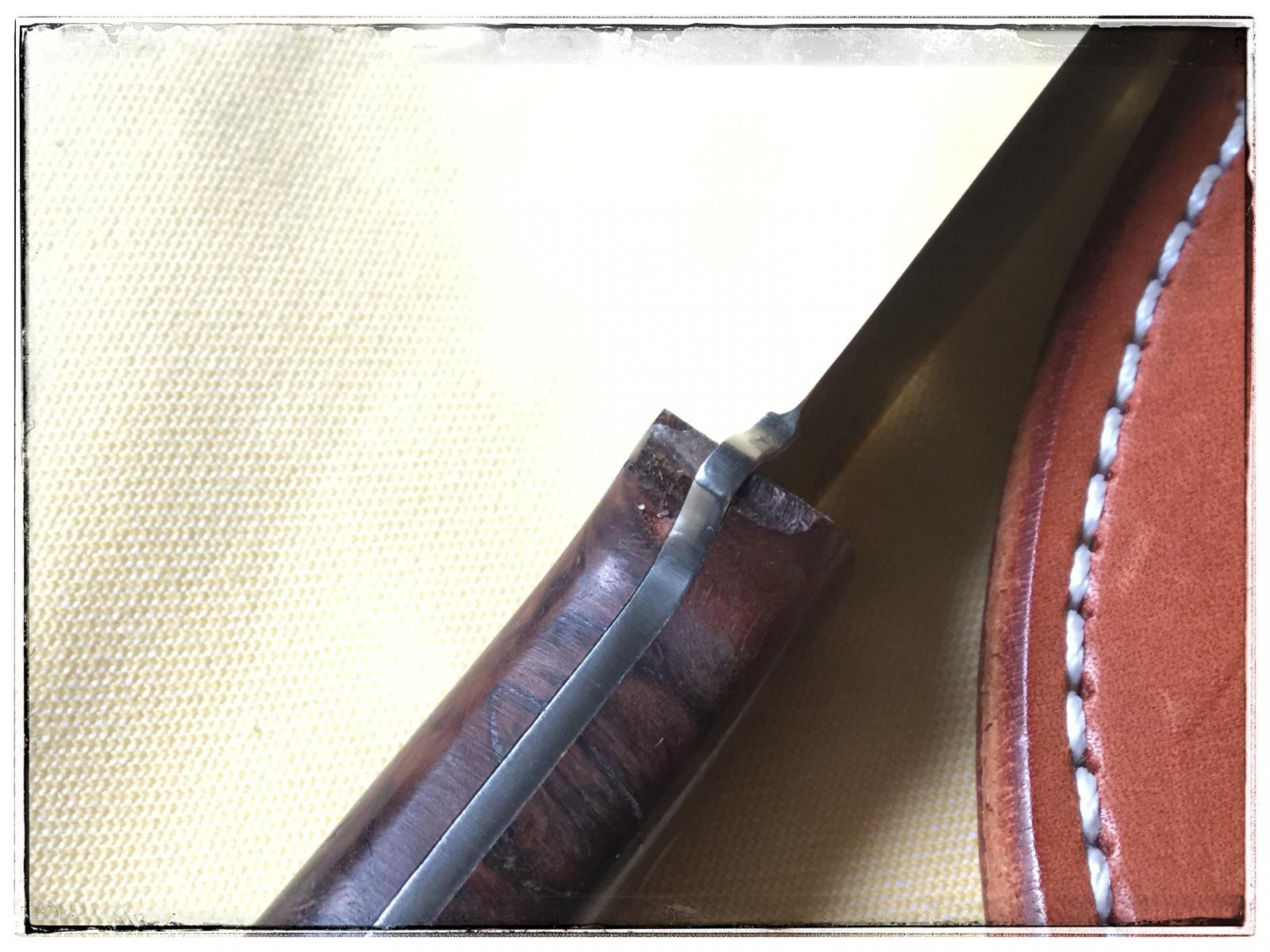

....sollte mich in dieser Funktion auch im Urlaub begleiten, trat aber eine Reise solo nach Escanaba, Michigan zu Bark River an. Es passierte das, was eigentlich nie passiert: Das Redwood-Burl-Holz am Griff bröselte. Beim verflixten 7. Barki, das durch meine Hände ging, musste ich erstmals die Garantie in Anspruch nehmen.
Schade, kein Spanien, keine Tapas zerlegen. Dabei hatte ich mir für die maximale Sozialverträglichkeit etwas Schönes ausgedacht. Eine Buckelsscheide von Chamenos, hier im Forum ja bestens bekannt, macht aus diesem Outdoor- tatsächlich ein Frühstücks-Brotzeit-Küchenmesser.
Seine Universalbuckels-Scheide passte mit Ausnahme der Länge perfekt, also kurzerhand eine Kephart taugliche geordert.
Nach zwei Monaten war das Messer dann auch wieder zurück, aber nun mit Wüsteneisenholz - sicher ist sicher. Pünktlich zur Erdbeertortenzeit. Das muss ein Outdoormesser erstmal schaffen: Mürbeteigboden sauber schneiden statt zerkrümeln und dann als Tortenheber dienen!

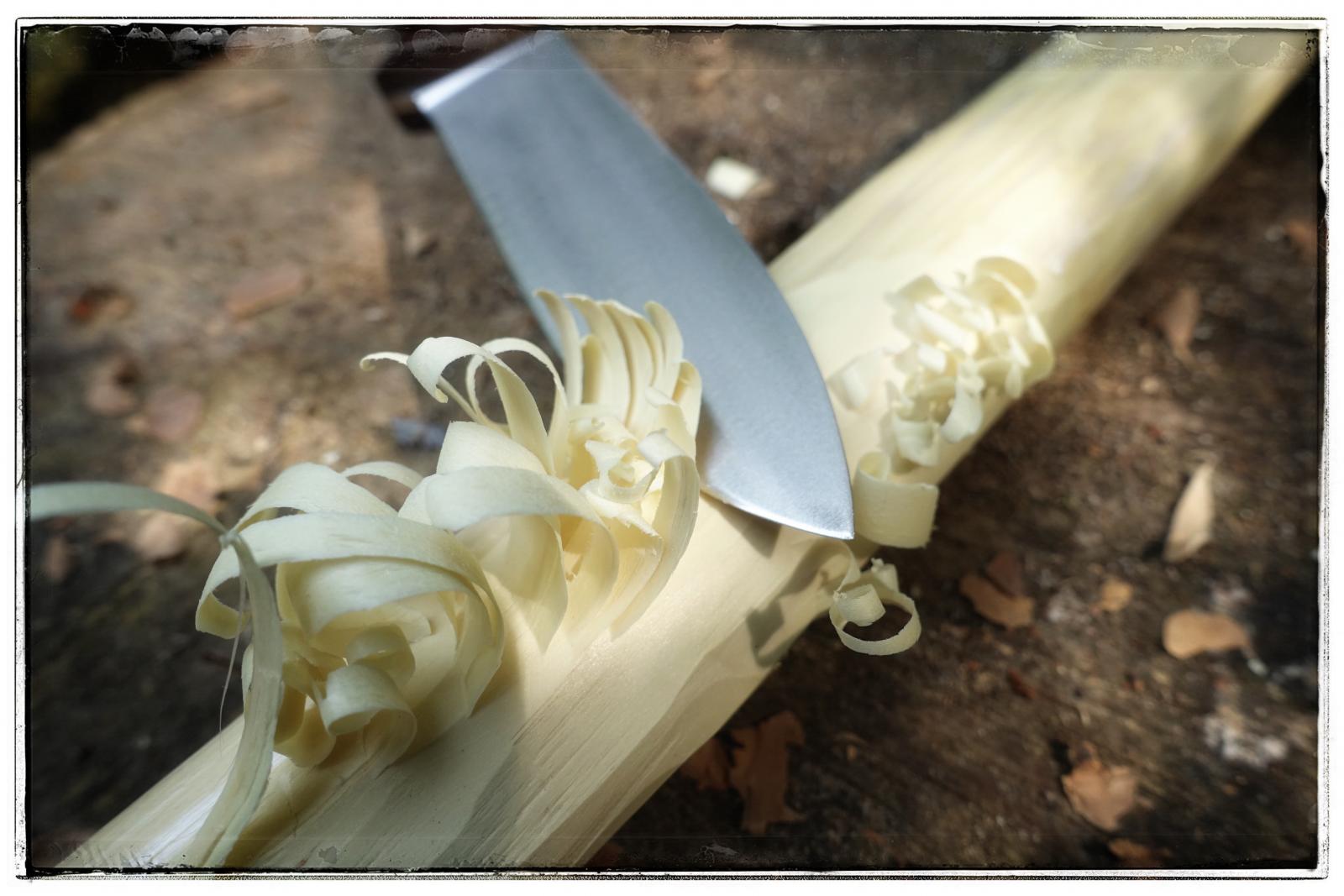

Was muss ein „Outdoorer“ noch können, ich meine Abseits der vergnüglichen Speisen unter freiem Himmel? Kleine und große Späne schnibbeln, für ein Feuerchen oder einfach aus Spaß.
BB94D09B-5986-4F7B-9353-D65F5E19B240.jpg 756EAA15-0275-49C2-B7CC-68AB02962360.jpg
Und bei mir immer auch mal für Schnitzarbeiten ran. Abschälen, entasten, einfache Kerbschnitte - alles super.
Für enge Radien aber nicht gemacht, die hatte Horace Kephart sicher nicht im Sinn, als er sein Messerdesign vor gut 100 Jahren kreierte. Bark River machte das Beste daraus: CPM3V-Stahl, dünne 2,4 mm, ballig auf Null geschliffen - und dazu noch in meiner bevorzugten Mini-Ausführung mit der 93 mm Klinge.

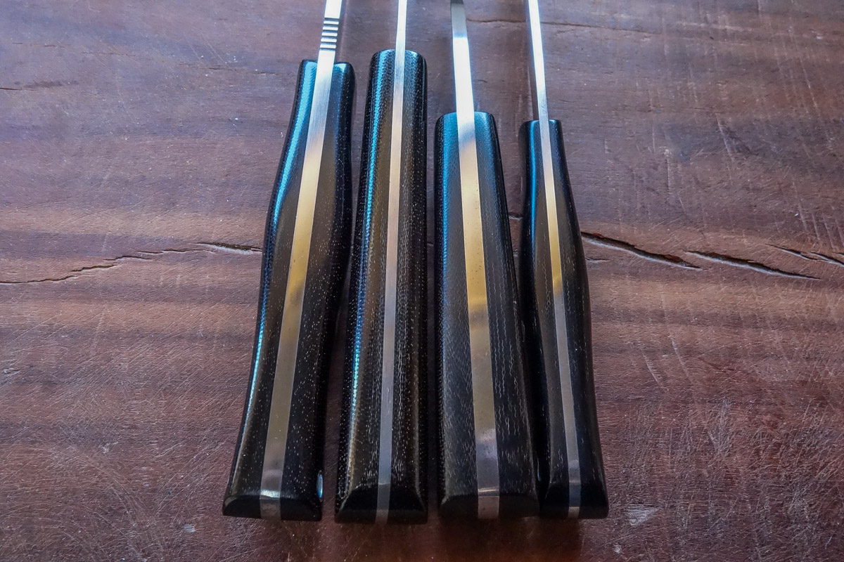

danke für den Bericht und die Geschichte dazu. :super: Was mich im laufe der Jahre an BR-Messer immer mehr zu stören begonnen hat, ist die fast immer gleiche Abfolge der Machart, obwohl es eine Unzahl an Designs, Formen und Griffkombinationen gibt:
Fast immer ein Flachstahl mit zwei Griffschalen dran. Von oben draufgeschaut, gibt's nie einen getaperten Tang und oft sind selbst die Griffschalen so arm an Kontur, dass es wie zwei flache Klötze auf ein Stück Flachstahl montiert wirkt und ist. Natürlich machen es viele andere Hersteller nicht viel anders, nur zieht der aufgerufene Preis dem konstruktiven Aufwand aus meiner Sicht ganz schön davon.

wenn die Absatzzahlen stimmen, dann machen BR alles richtig, daran gibt's nichts zu rütteln. ;) Ich sehe mich sicher als Sonderling und nicht als Durchschnittskunde bzw. Fanboy (nicht abwertend gemeint) dessen Ansprüche über die Jahre gestiegen sind und weil ich weiß, dass man auch einen getaperten Tang wirtschaftlich fertigen kann und auch für meine Empfinden besser passende Preise aufruft. Ist nur meine Meinung dazu.
Siehe Casström Safari
Ich finde das halt aufwendiger gemacht. :super:
Gruß, güNef
....Ich sehe mich sicher als Sonderling und nicht als Durchschnittskunde bzw. Fanboy (nicht abwertend gemeint) dessen Ansprüche über die Jahre gestiegen sind und weil ich weiß, dass man auch einen getaperten Tang wirtschaftlich fertigen kann und auch für meine Empfinden besser passende Preise aufruft. Ist nur meine Meinung dazu.
Gruß, güNef
Hi güNef,
Danke für den Link, hab’s mir angesehen. Aber in unserer Szene haben Messer sicher auch etwas Irrationales, muss nebenher auch noch gefallen. Hat TT, konstruktiv und fertigungstechnisch sicher ein Bonus, aber Gewicht ist kein Maßstab, mein Kephart Mini z.B. wiegt 80 Gramm bei 200 mm Länge, das Safari 72 / 170. Der Stahl und die dünnen 2,4 mm zu 3 mm machen‘s, vmtl. auch wertiger, aber beim Preis hast Du sicher recht.
