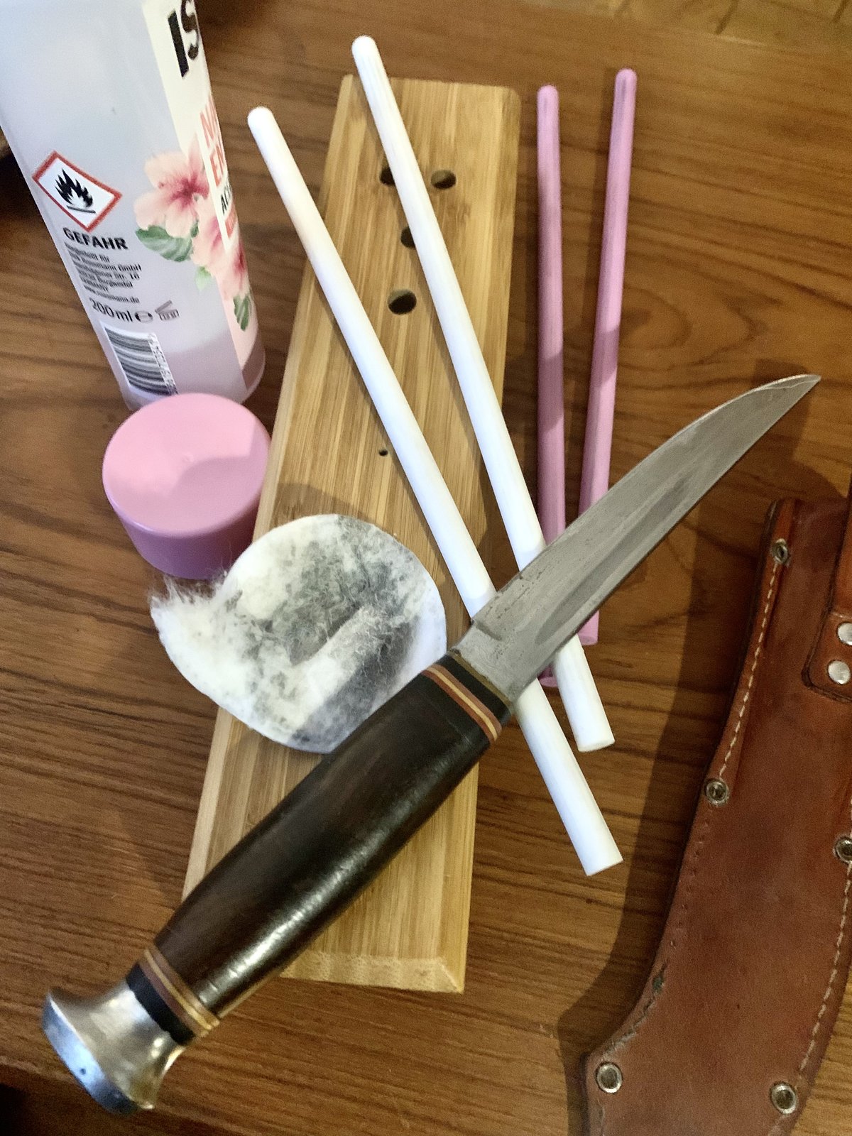

ich Laufe der Jahre habe mir ein Spyderco system und einen Keramikstab zu gelegt. Inzwischen sind die Keramikstäbe ordentlich grau geworden, so schlieren drauf. Gefühlt schätfen sie auch nicht mehr so gut. Reinigt man die Stäbe?Mit Lappen und Spülmittel kann man nicht viel ausrichten. Oder braucht man nach Jahren neue Stäbe?

Ich nehme dazu seit Jahr und Tag eine alte Zahnbürste und Zahnpasta.
Damit werden sie wie neu (und frisch... ;o) )

Spüli Lappen funktioniert tatsächlich gar nicht, aber bin durch die Tipps hier von euch schon beruhigt, dass ich mir nicht neue kaufen muss
Die weißen Stäbe von Spyderco werden wahrscheinlich deine Erben noch benutzen können, denn die haben so gut wie keinerlei Verschleiß vom Schärfen. Anders die dunklen Stäbe, die einen sichtbaren Verschleiß haben, wenn auch erst nach Jahren der Nutzung.

Also bei meinem weißen Keramik“wetzstahl“ aus Al Oxid geht mit Lappen und Spüli ziemlich viel. Kann bei anderen Stäben anders sein.
….kurzes Update - gerade erfolgreich mit Nagellackentferner mühelos ein einwandfreies Resultat erzielt.

Ich nehme seit langem Ballistol Animal Pflegetücher.
Man braucht kein ganzes Tuch, ich zupf ein paar Zentimeter, schneide es ab und wische
damit die Steine ab.
Funktioniert auch prima beim Sinterrubin etc.
