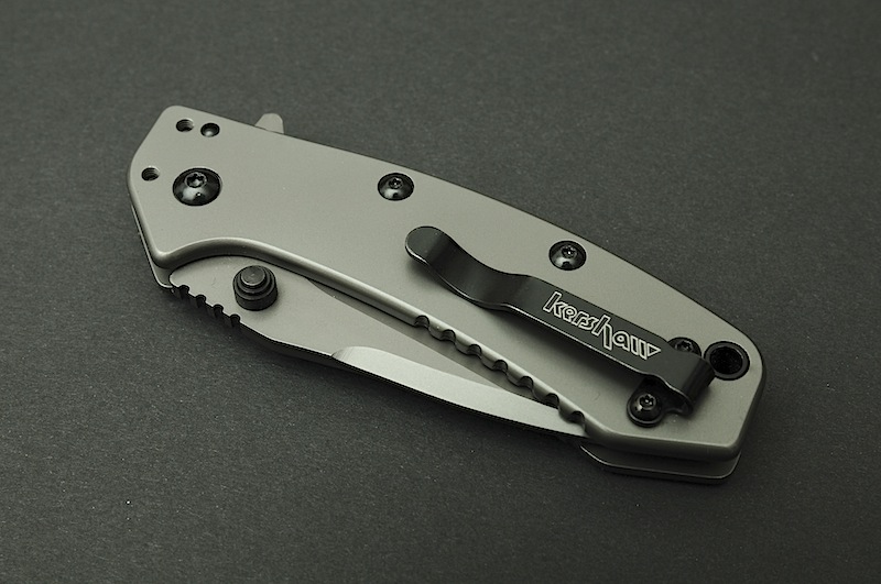

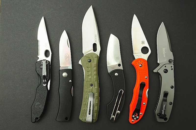

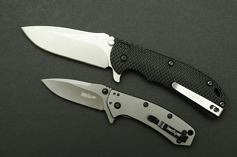

Da es in einem anderen Thread auch grad um das Cryo ging, möchte ich es hier kurz vorstellen.
Technische Daten
Klingenlänge: 7 cm
Klingenstärke: 3mm
Grifflänge: 9,5 cm
Gesamtlänge: 16,5 cm
Gewicht: ca. 117 g
Klingenstahl: 8Cr13MoV
Speedsafe
Optik/Verarbeitung

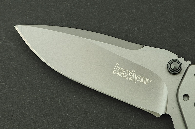

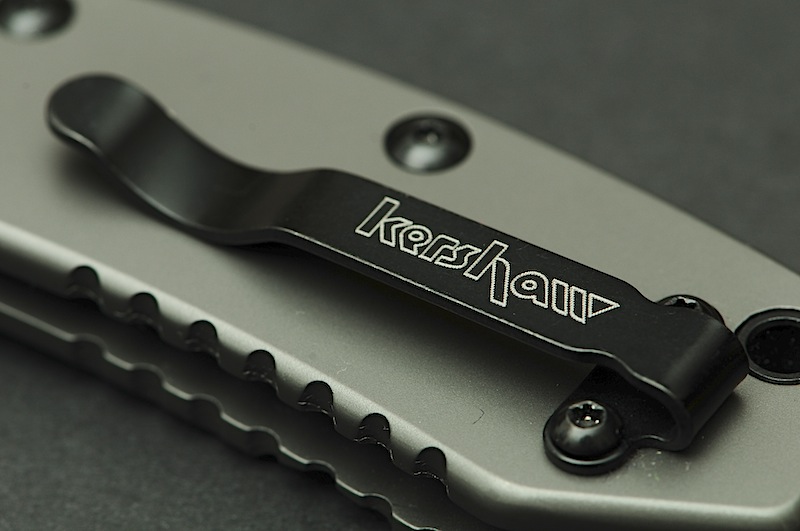

Klinge und Griff sind komplett grau beschichtet (Carbonnitrid). Die Beschichtung hält bei mir so gut wie andere Beschichtungen eben auch. Sie hat schon Spuren und ich kann mir schon vorstellen, dass sie schnell in die Knie geht, allerdings ist das bei meinen Spydercos, Benchmades, Zero Tolerances auch nicht anders. Optisch hat mich das Messer von Anfang an angesprochen, die Kontur ist im Prinzip identisch mit dem ZT 0560, das mir auch sehr gut gefällt. Verarbeitungsmäßig kann ich nur sagen, bis auf wenige Kleinigkeiten finde ich nichts zu bemängeln. Alle Kanten sind sauber und nichts ist scharf (bis auf die Klinge :D), die Klinge steht perfekt mittig, der Lock ist schön stramm und steht kurz vor der Hälfte und die Beschichtung ist gleichmäßig und ohne Fehler. Die Punkte, die ich zu kritisieren habe, sind die Bearbeitungsspuren in den Riffelungen des Griffs, sieht man auf den Fotos ganz gut und der merkwürdige Mini-Recurve auf den hintersten 2-3mm der Klinge (das wird sich aber nach 1-2 Mal nachschleifen geben).
Klingen/Stahl/Schneideigenschaften
Die Klinge kam relativ symmetrisch (nicht perfekt) geschliffen bei mir an und war sehr scharf. Der Stahl hält die Schärfe ganz ordentlich und lässt sich sehr einfach auf dem Sharpmaker nachschärfen. Die Klingenform gefällt mir gut und ist auch sehr schneidfreudig (Ja, ich benutze manche der Unwörter auch :D), was durch den relativ hochgezogenen Hohlschliff noch begünstigt wird.

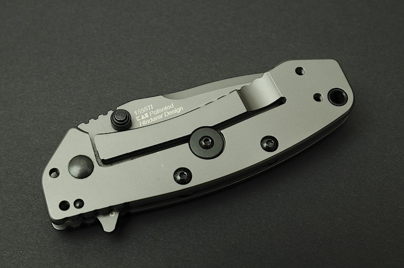

Griff/Ergonomie/Bedienung
Der Griff ist gerade so groß, dass meine Hand (8,5) komplett darauf passt. Er greift sich sehr bequem und der Daumen kann entweder auf der Riffelung oder weiter vorne auf der Klinge aufliegen. Die Klinge kann mittels Daumenpins oder Flipper geöffnet werden, was beides sehr gut funktioniert. Der Speedsafe Mechanismus ist bei diesem Messer extrem schnell, deutlich schneller als bei meinem 0300 und 0350, klar es muss auch deutlich weniger Masse beschleunigt werden. Von der Geschwindigkeit würde ich es mit dem Benchmade Mini Reflex vergleichen, kennt halt nicht jeder. Der Framelock lässt sich sehr einfach mit einer Hand lösen und auch die Klinge gegen die Federkraft einhändig zu schließen ist überhaupt kein Problem. Der Clip ist vierfach umsetzbar, hat eine gute Spannung und versenkt das Messer tip up bis auf einen Zentimeter und tip down komplett bündig in der Hosentasche.
Fazit
Mir gefällt das Cryo sehr gut. Es ist ein elegantes, leichtes, unauffälliges und blitzschnelles Messer. Es hat seine kleinen Makel, aber für den Preis von hierzulande etwa 50 Euro finde ich es persönlich sehr gut. Es macht einfach Spaß und das reicht mir! :D
Liebe Grüße,
Stephan
Servus,
also optisch springt mich das Messer schon an, zumal ich ja Flipper mag, aber als "Best Buy Of The Year"auf derBlade Show 2012 ausgezeichnet, gibt's da schon einiges was mir weniger gefällt. Das Knockout , das Burst, das Oso Sweet, nur um einige zu nennen, haben alle eine Verdrehsicherung an der Achse, die vermisse ich hier. Die Klingenbeschichtung finde ich auch nicht glücklich gewählt, ein stonewashed-Finish wie das vom Kershaw Burst ist da langfristig die schönere/praktikablere Lösung, kann man natürlich auch anders sehen!;)
Steht da "China" vor der Stahlbezeichnung auf der Klinge, ich kann das nicht 100%ig erkennen? Ich dachte das Cryo kommt aus US-Fertigung?
Übrigens gut, nö sehr gut bebildert.:super:
Gruß, güNef

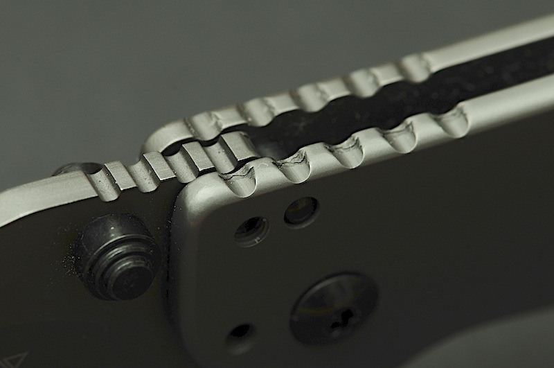

Guten Abend!
allgemein:

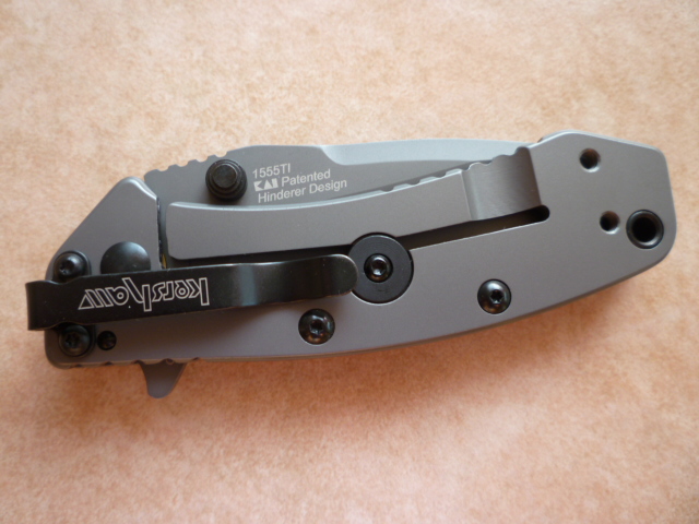

Ich hatte mich in besagtem Thread teils negativ über das Cryo geäußert. Soeben habe ich meines nochmal zerlegt. Hier ein Pluspunkt: das Cryo kann jeder mal eben zerlegen und fehlerfrei zusammensetzen. Dauert in Summe weniger als 2 Minuten.
Allerdings: Sicherungslack für die Achsschraube ist danach Pflicht. Achsgang eingestellt (Klinge fast perfekt mittig, schnelles Flippen), danach ca. 10-20mal geflippt und schon ist die Schraube lose und die Klinge nicht mehr zentriert.
Als ich es soeben zerlegt habe, stelle ich fest, dass ein washer sich verbogen hat und das Loch nicht mehr kreisrund ist. Der (im Bild) schwarze (aus Stahl?) washer läuft sich hier in den weicheren (aus Kupfer?) ein.
Keine Ahnung warum. War beim letzten Öffnen noch in Ordnung.
Meine Fotos sind etwas mies. Habe im Moment nur den Schreibtisch und eine Lampe als Beleuchtung. Die Fotos im Review zeigen alles sehr deutlich. Die erwähnten Fräs- bzw. Beschichtungsmängel habe ich auch so.
Auf den Bildern erscheint etwas viel Fett im Mechnismus. Das ist aber nur eine Restmenge. Ursrünglich war viel mehr drin. Schätze mal ca. 1ml.
Die Feder:
Es handelt sich um einen einfachen gebogenen Draht. Material unbekannt. Meldungen über erste gebrochene Federn lassen sich bereits finden.

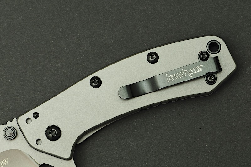

Der Clip:
Siehe Review. Allerdings versinkt er nicht bündig bei dickem Stoff, da die Schraubenköpfe zuweit nach außen ragen.
Daumenpins:
Für mich unnütz. Es lässt sich damit (für mich) schwer und ohne Gefühl öffnen. Hier passen bei mir Angriffsspunkt und Winkel nicht. Ich kann dabei blöde abrutschen und in die Schneide greifen. Ohne Pins sieht das Design aber seltsam aus.

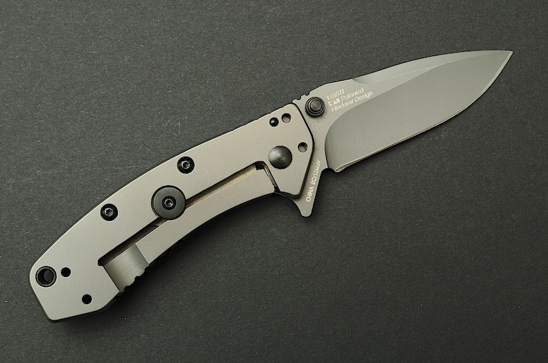

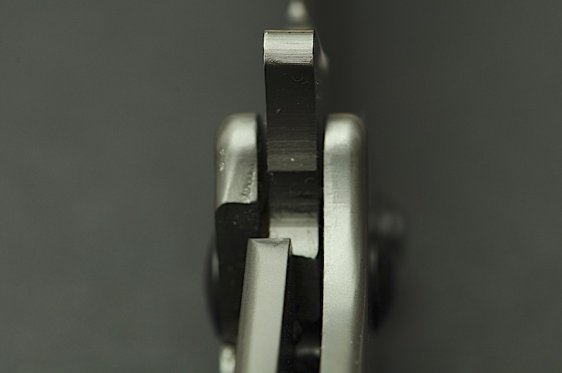

Framelock:
Ist die Achsschraube leicht lose, greift der nicht mehr. Der Lock schwingt frei wie eine Stimmgabel. Bei demontierter Klinge sieht man bei meinem Modell, dass der Lock etwa nach 2/3 seines Weges stehen bleibt. "Drüben" anschlagen ist hier nicht. Einige Kerben durch Abnutzung zeigt der Lock bei mir bereits. Mal sehen, wie lange das Material hier standhält.
Der Schlitz im Frame hätte auch halb so breit gekonnt. Aber mit dicken Fräsern kann man eben schneller durchrammeln. (Denke mal das ist gefräst und nicht gelasert.)

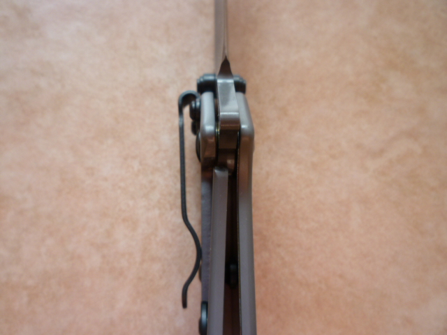

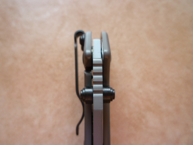

Schneide:
Mal eben fix das Recurve rausschleifen war bei mir nicht drin. Die Klingendicke ist hier bereits so stark ansteigend, dass man da ewig auf dem Bankstein schleift und diesem schöne Kerben verpasst. Allerdings war das "Recurve" bei mir auch stärker ausgeprägt, als auf den Review-Bildern. Ich habe die Schleifkerbe vergrößert. Dann ging es. Der Klingenstahl ist bekannt und ausreichend. Mir wäre jedoch wenigstens 440C lieber. Kostet auch nicht die Welt.

Soo, hat sich ausgeflippt. Heute 09:20 Messer aus der Tasche geholt, Zeigefinger auf Position, leicht drücken und dann ein zartes Knacken vernommen.
Federbruch. Gleiche Stelle wie hier im Video:
Das ist wohl die Sollbruchstelle. Ich habe dann noch kurz einen Ersatz gebogen. Der passt aber noch nicht ganz. Ob ich diesen weiter anpasse oder es einfach lasse, weiß ich noch nicht so recht.
Mit dem Daumenpin geht das Messer jetzt gut auf. Flippen bekomme ich nicht hin. Andere Besitzer können sich vermutlich schon mal ebenfalls auf sowas einstellen.
Ohne Feder muss man noch ein kleines Loch für den detendball bohren. Im geschlossenen Zustand rastet sonst nichts ein.

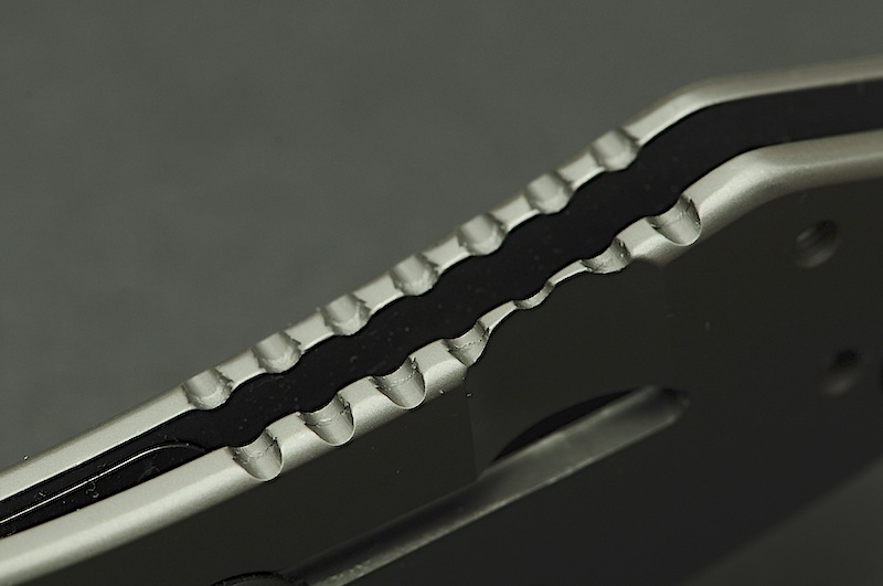

jetzt hat ein Cryo meinen Weg gekreuzt, hab mich gebückt und das hübsche Messerchen eingesteckt :D. Meines ist optisch sehr ordentlich verarbeitet, kaum was zu mäkeln, den Mini-Recurve gibt's auch bei mir, stört mich nicht wirklich.
Funktionell bis jetzt alles easy, aber: in geöffnetem Zustand, scheppert das Teil wenn man es schüttelt, geschlossen nix, ich tippe auf das Stück Draht, also die "Feder"als Tonquelle. Macht deines/eure ähnliche Geräusche? Hoffentlich wird aus dem tik tik tik, kein KNACK :confused:
Gruß, güNef
