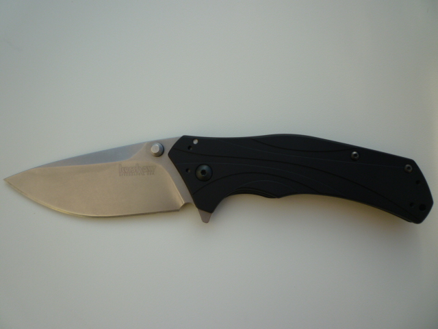

Gesamtlänge: 19,5 cm
Klingenlänge: 9,1 davon geschärft 8,6 cm
Stahl: Sandvik 14C28N
Gewicht 110 Gramm (Küchenwaage)
Schliff: Flachschliff
Klingenstärke 3 mm
Griffstärke 10 mm
Besonderheiten:
SUB Frame Lock arretierter Folder mit beidseitigem Daumenstift, Flipper
SpeedSafe® Assisted Opening mechanismus, geschraubte Konstruktion

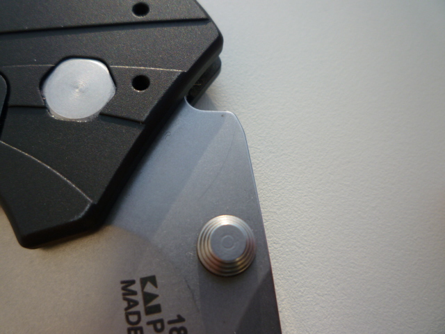

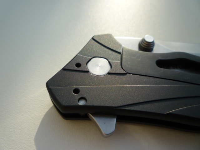

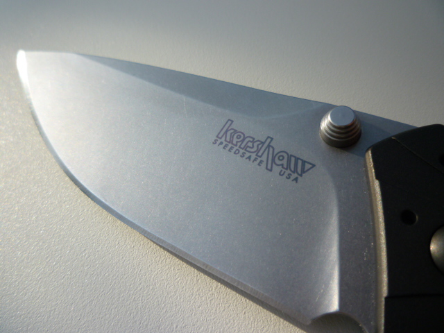

Die Klinge hat eine feine stonewashed-Oberfläche, mMn optimal für ein Messer das verwendet und nicht vitrinisiert wird.

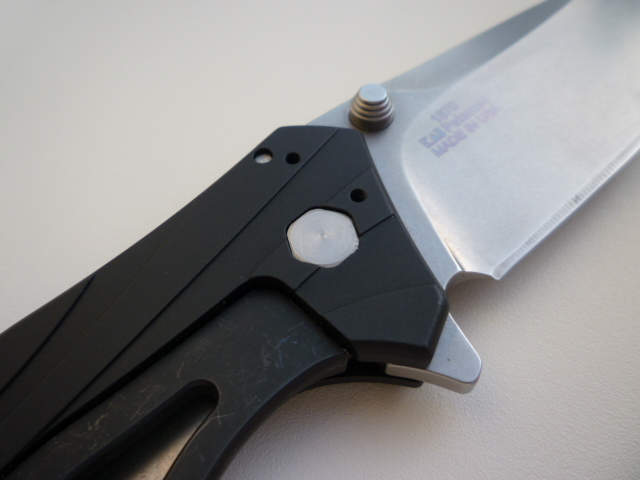

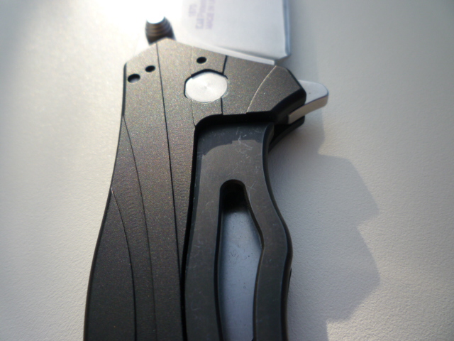

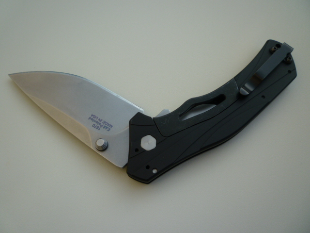

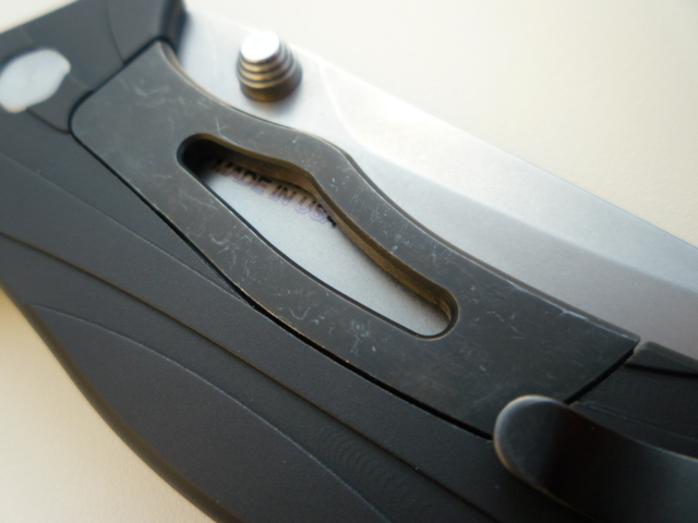

Die Griffschalen sind aus schwarz anodisiertem Aluminium, flach, breit und innen clever ausgehöhlt (knockout=ausgeschlagen) und mit Stahl an exponierten Stellen wieder aufgefüllt. Das schafft Stabilität wo nötig und Leichtbau dort, wo er möglich ist, mit Werkstoffen die bezahlbar bleiben. Sehr clever konstruiert und umgesetzt. Der Sub-Frame-Lock, also der eingepflanzte Stahlliner steht perfekt im ersten Drittel, hier hakt beim freigeben der Klinge nix, die Spannung ist genau richtig abgestimmt. Ich persönlich mag da Stahl lieber als Titan.
pitter hat ein Knockout bis auf’s Höschen ausgezogen, hier ist alles schön zu sehen, Danke dafür, so sind mir eine mögliche Blamage und herumfliegende Teile beim Zusammenbau erspart geblieben :super:. Interessant ist auch die Form des Backspacers, er reicht tief in das Messer hinein, und sorgt für zusätzliche Stabilität. Das Messer verriegelt sicher und fest, kein Gewackel.

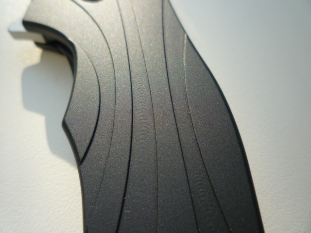

In das Aluminium sind Wellenlinien gefräst, das bringt lebendige Kontraste und sorgt für besseren Grip als glatte Schalen und ein paar Mikrogramm weniger sind’s auch noch.
Wer ein wenig im Web herumsucht findet einige Modelle die optisch ein wenig von einander abweichen, als Prototype ist der Sub-Frame-Lock silber und mit Fräslinien versehen, andere wieder haben eine glatte, mattschwarzen Oberfläche auf der Rückseite und nur Fräslinien an den Vorderschalen. Alle tragen die Nummer 1870

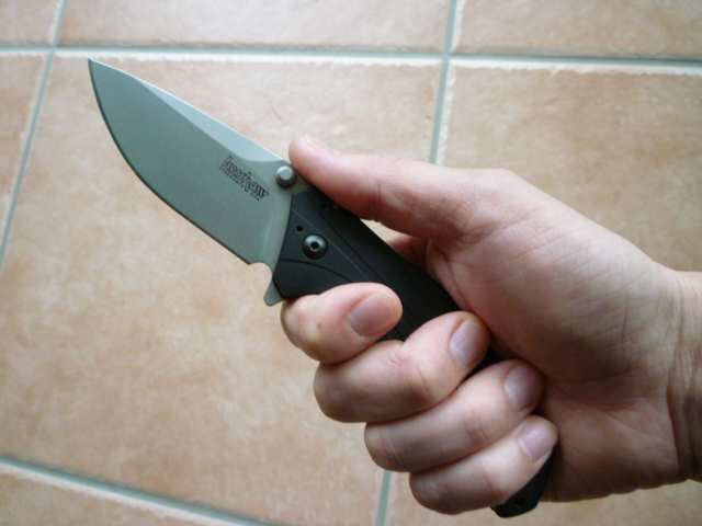

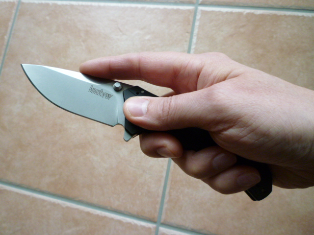

Der Griff passt perfekt in meine Hand, oder meine Hand perfekt um den Griff :)

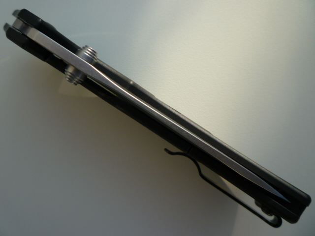

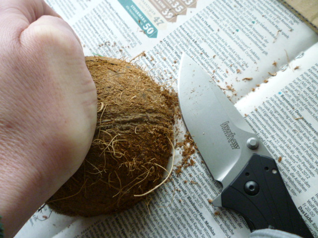

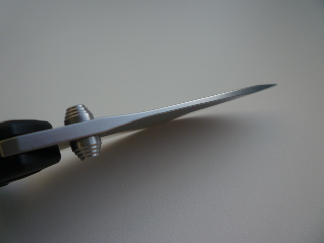

Die breite Klinge mit dem hochgezogenen Flachschliff, schafft eine schneidfreudige Geometrie, das leichte stonewashed-Finish der Oberfläche, unterstreicht den Anspruch als Gebrauchsmesser.

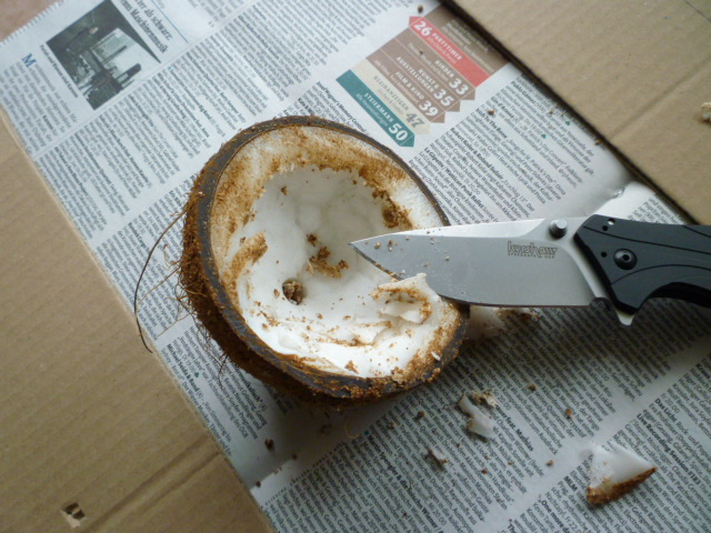

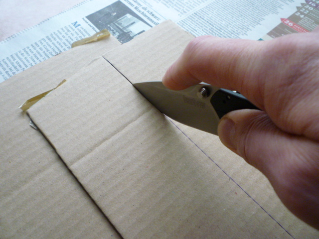

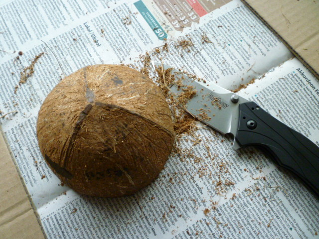

Feine Arbeiten mit Papier und Pappe klappen prima und wer bereits haarbefreite Unterarme hat kann ja mal ne Kokosnuss rasieren :D.
Wer auf gestrippte und sauber rasierte Nüsse steht, hier gibt’s nackte Tatsachen zu sehen :haemisch:.

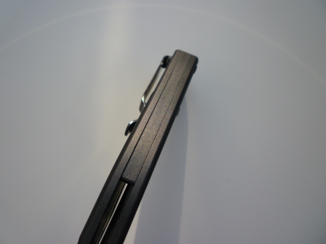

Da ist mal die Position vom Clip, dieser hängt den Folder tief in den Hosensack, das ist unauffällig und sicher. Die flache Bauweise gefällt mir beim Tragen, beim Arbeiten und überhaupt.

Die Innenkante am obersten Punkt der hinteren Griffschale schleift ganz leicht einen kleinen Radius in die herausfedernde Klinge, ist zwar kaum zu sehen, aber ohne Rauntzen geht’s einfach nicht, wenn auch auf hohem Niveau ;)

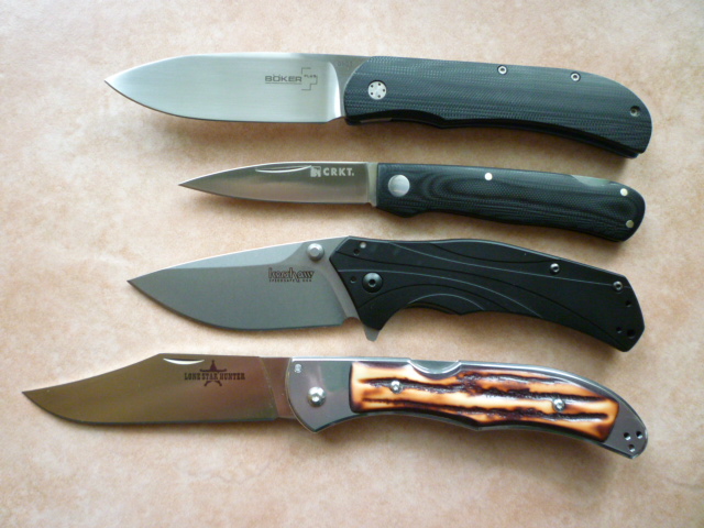

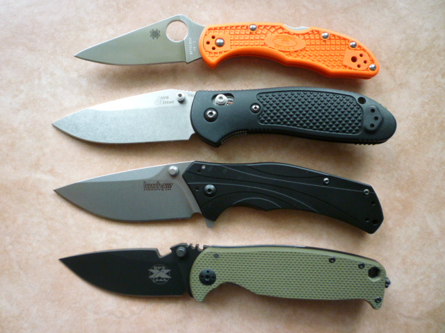

ja,ja, das Knockout ist schon einen Blick wert, auch einen zweiten ;). Die angegebene Länge stimmt genau, ich hab's nachgemessen. Die optische Fehleinschätzung liegt wohl an der breiten Klinge, die lässt das Messer in der Tat ein wenig behäbig wirken, was aber ganz und gar nicht zutrifft, haptisch empfindet man das Teil wirklich rank und schlank, ist schon erstaunlich was der schmale Griff bewirkt.
Edit: Um die Proportionen ins richtige Licht zu rücken, hier der Vollständigkeit halber ein Vergleich mit bekannten Foldern:
