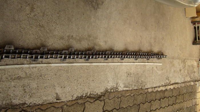

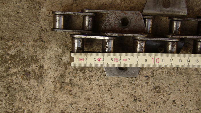

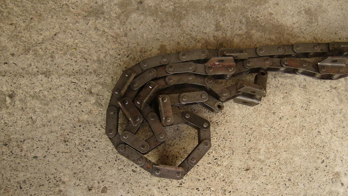

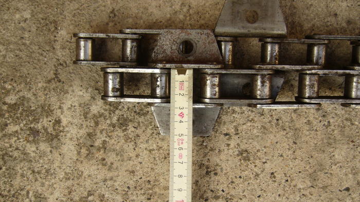

Ich habe Heute von unserem Bekannten(Agrarwirt ) eine Antriebskette von einem Mähdrescher bekommen, 4 m lang geöffnet .Ich stell auch noch Bilder mit Zollstock dran ,damit Ihr die Maße der Kette seht.Die Glieder sind ganz schön groß,und die Lücken dazwischen auch. Geht das auch zum Feuerschweißen zu einer Messerklinge ? Wie geht man bei solchen Kalibern am besten vor.Im ganzen geht es eh nicht ist mir schon klar,nur so machen wie bei den Kettensägen -Ketten , mit Draht binden,die Glieder E- verschweißen ? Vorschläge zur Be-Verarbeitung wären sehr nett von Euch. Gelesen hatte ich ja zu dem Thema was,das man diese Antriebsketten verwenden kann nur die Frage wie,da fällt das Borax ja so durch.

Um die Kette zu verschweißen würde ich sie erst ein par mal zusammenlegen, so das mehrere Stänge parallel liegen. Sonst wird der Barren sehr dünn.
Die Stränge solltest du aneinander punkten sont fallen die auseinander.
Dann einfach den ganzen Batzen in die Esse und erstmal das Schmierfett verbrennen lassen.
Wenn die Kette dann Schmiedetemperatur hat aus dem Feuer nehmen und dann erst Borax aufstreuen. Das schmilzt dann sofort und bleibt trotz der großen Lücken haften.
Jetzt must du das ganze packen, also "zusammenkloppen" um die Lücken zu schließen.
Danach nochmal ins Feuer, auf Schweißtemperatur bringen, nochmal Borax drauf und verschweißen.
Der Damast taugt dann auch für eine Klinge. Ich würde aber eine Schneidleiste dran machen, da der Stahl wahrscheinlich irgentwas zwichen C45 und C60 ist. Mir persöhnlich ist das für die meisten anwendungen zu wenig C.
Allerdings sind die Materialien in der Kette nicht sehr unterschiedlich und zeichnen deshalb schlecht.
viel Erfolg!

Also mich hätten diese Flügel daran gestört,habe genügend Antriebsketten von Landmaschinen zu Saxe-Messer-Äxte verarbeitet bis 4 cm Gliedergröße aber aus dem alter bin ich jetzt raus,aber man kann viel daraus lernen.
Gezeichnet haben sie eigentlich sehr gut,ob das auch mit L.Kaffe geht weis ich aber nicht.
aber ohne maschinellen Hammer:hmpf:.
Ich habe meistens je nach größe Zwei bis Vier Reihen zusammengeschweißt und im Prinzip wie Herrero beschieb bearbeitet,also so gut wie möglich verschweißt und danach Blank geschliffen und davon mehrere Lagen übereinander und so oft gefaltet bis ich keine Fehler oder Löcher mehr gesehen habe.
Aber ohne maschinellen Hammer:confused:
Bevor du mit Borax arbeitest, muss du dein Paket sicher erst etwas zusammenstauchen. Mache ich bei Sägeketten auch so.
Borax soll ja die Luft aus den Zwischenräumen verdrängen, dazu musst du erst mal soweit kommen, dass du nur noch enge Spalten zwischen dem Material hast.
