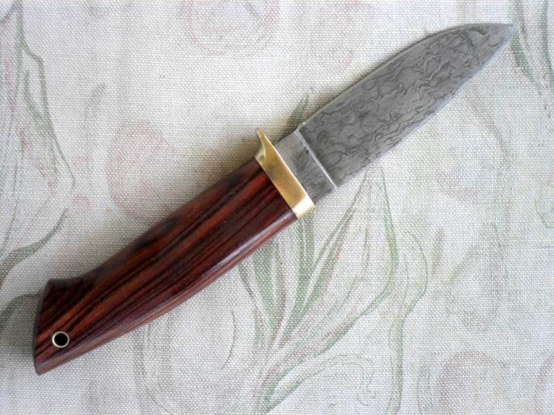

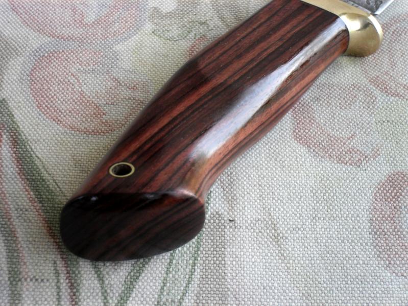

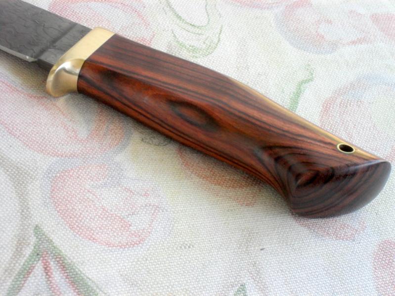

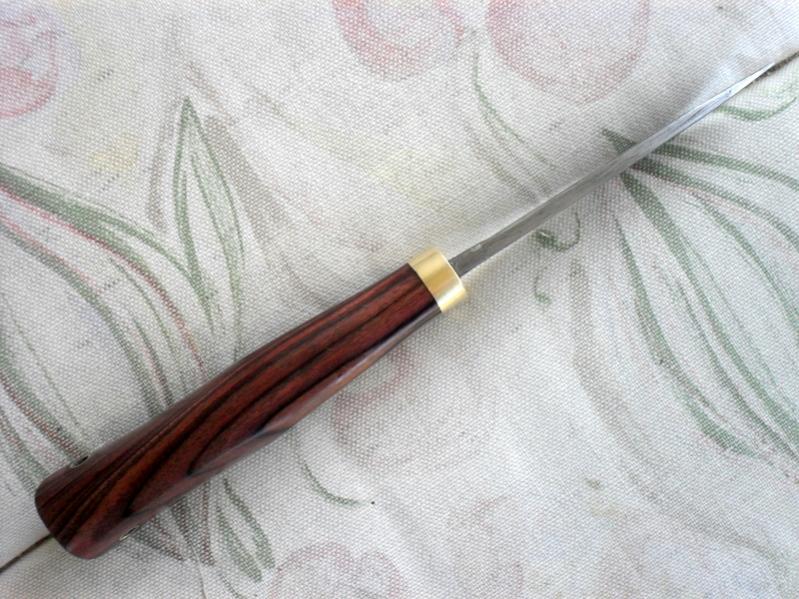

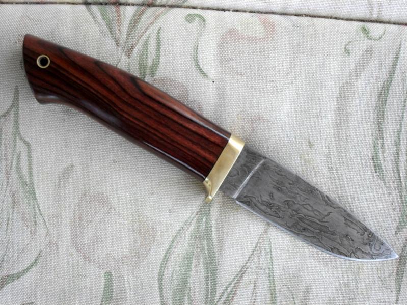

Hallo Burschens,
ich kann nicht aufhören, auf schrottig Motorsägenketten rumzuhauen. Rausgekommen ist das: Klingenlänge 100 mm, -breite 30 mm, -dicke 3,5 mm. Grifflänge ist 120 mm, der Handschutz ist aus Messing. Was für ein Holz der Griff ist, weiss ich leider nicht genau, sieht wie Rosenholz oder Cocobolo aus, poliert sich wunderschön....
Die Klinge hab ich diesmal tiefer geätzt zwecks dem Kontrast, leider ist der Erfolg nicht der gewünschte, sieht eher rustikal aus, wie von Bruto dem Grobschmied gemacht. Macht aber einen netten Kontrast zum doch recht elegant gewordenen Griff, finde ich.
Was meint ihr?
Schönen Gruß
Manni

Hallo Manni,
das gefällt mir sehr gut, hab Droppoint ganz gern und der Griff ist sehr gelungen! Einzig würde ich eine kleine Schleifkerbe anbringen, aber jeder, wie er mag. Gruß, rocco26
Hallo Manni,
Hallo rocco,
es ist ein kleiner Überstand der Schneide da, so 1,5 mm. Ist der mal weggeschliffen, schmeiss ich´s weg....:hehe:
MANNI
Moin Manni,
schick!
Den Kontrast von roh (halb so schlimm, durch die saubere Formgebung wirkt es garnicht so roh) zu edel hast Du ja schon schön beschrieben - super!
Ich finde die Zwinge allerding etwas "altbacken" - kann es nicht besser beschreiben, liegt zT auch am Messing.
Ist allerdings nur meine Meinung, falls Du das magst, ist das schon ok so...
Danke fürs Zeigen,
Christian
Edit: die Damastzeichnung wollte ich noch würdigen, die ist der Hammer.
merci für das Lob. Nun, "altbacken" stimmt schon, es hätte ein Klassiker werden sollen. :lach:
Manni
Hallo Manni,
Das Messer ist sehr schön geworden. Es passt alles zusammen. Besonders schön finde ich den Kontrast vom Messing und dem Holz. Es ist nur schade dass das Messing nicht so bleibt. Ich weiche deshalb auch auf Bronze aus. Entweder Alu-Bronze oder Zinn-Bronze mit mindestens 20% Zinn. Dann bleibt der Goldton sehr lange erhalten und lässt sich auch relativ leicht wieder herstellen.
Gruß Egbert
Hallo Egbert,
freut mich, dass es dir gefällt. Bronze hab ich auch schon verarbeitet, ging aber deutlich schwerer als Messing. Wo hast du denn die von dir beschriebenen Bronze her? Meine Quelle ist nämlich versiegt.
Schönen Gruß
Manni
Hallo Manni,
hau doch weiter auf dem Kettensägenschrott rum, das hat was.
Der Griff ist dir sehr gut gelungen.
Gruß Erwin vom MAK - Olching
Servus Manni
Wunderschönes Messer. :super: tolle Form und Verarbeitung. Wirst immer besser. :steirer::steirer:
Goldbronze kriegst z.B. bei Jürgen Sch...
Gruß Sepp
Hallo Manni
Da ich nun endlich wieder online sein kann, kann ich auch sehen was du so schönes machst!!!
Das hier gezeigte Messer ist keinesfalls "altbacken" wie weiter oben mal erwähnt wurde sondern ein absoluter Klassiker. Old School auf "neudeutsch"!
Da kann ich mich absolut für begeistern. Hast du perfekt hinbekommen, da passt alles. Es gibt also doch Tage an denen alles gelingt.... und andere wo es irgendwo klemmt, obwohl man das Thema beherrscht!
Gruß Ulli
