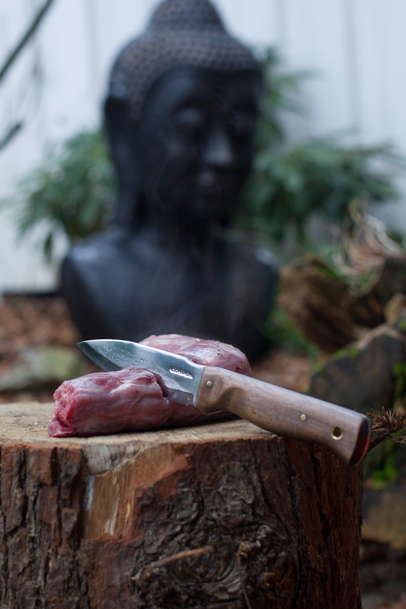

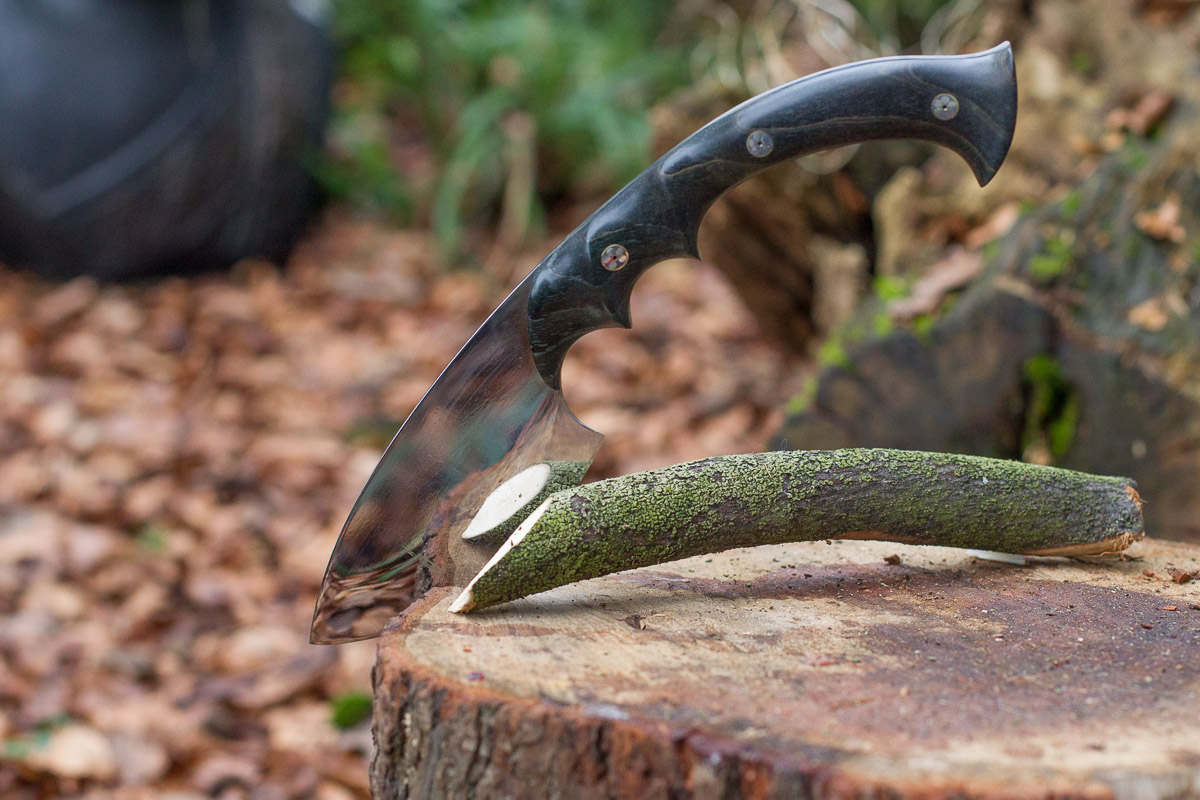

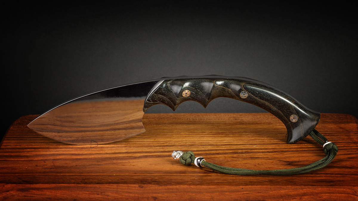

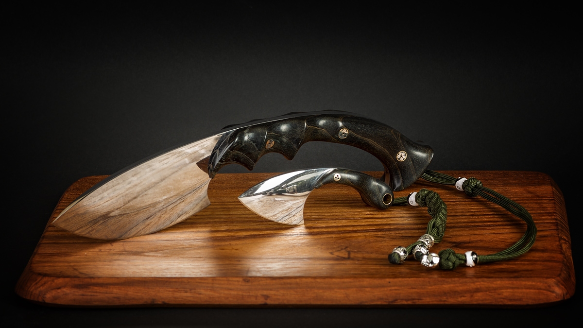

Die gemessenen Daten:
Gewicht 450g
Klingenlänge 120mm
Klingendicke 6mm
Primärwinkel 7°
Schleifwinkel 17°
Dicke hinter der Wate 0,8mm
Klinge 1.2842 auf gemessene HRC 61 gehärtet
Griff aus stabilisierter Pappel

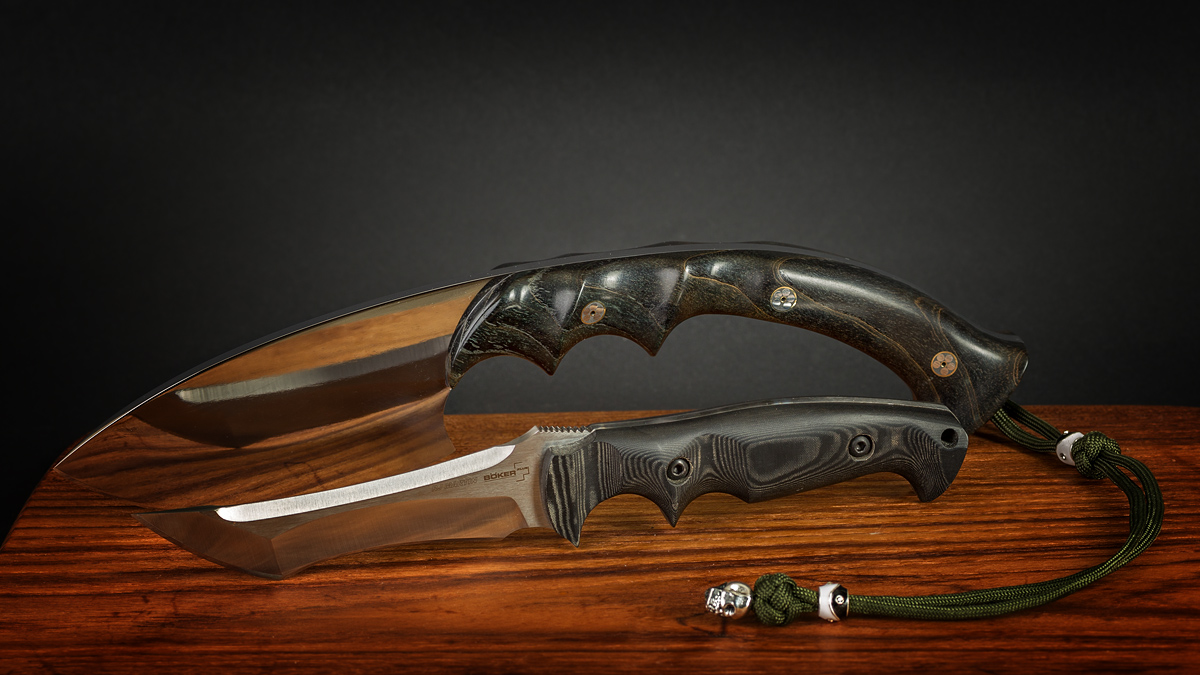

Im Vergleich zum RJ-Martin Rampage
Nun muss es beweisen was es kann....
Von Links:
Condor Bushlore / Rampage / Khalid / Wüsthoff Küchenbeil / USMC Kabar

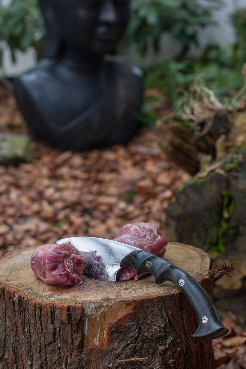

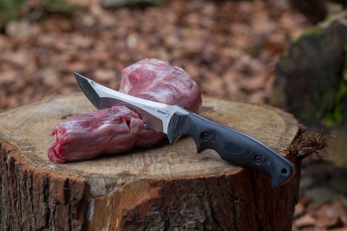

Zuerst kamen Putenhälse dran, die zerteile ich regelmäßig für meine Hunde.
Mit dem Bushlore war da nicht viel zu machen, weder mit hacken noch mit säbeln, kommt nicht durch die Knochen,
auch nicht am dünnen Ende.
Der "böse" Rampage Fighter kam auch nicht weiter....
Aber mit dem KaBar gings locker auf einen Hieb, nur ist das ja auch länger als 12cm....
Das Küchenbeil ging auch nicht auf den ersten Hieb durch, aber auf den zweiten
Nun kommt Khalid....
egal welches Stück, einmal locker drauf und durch ist der Hals, so hatte ich mir das vorgestellt.

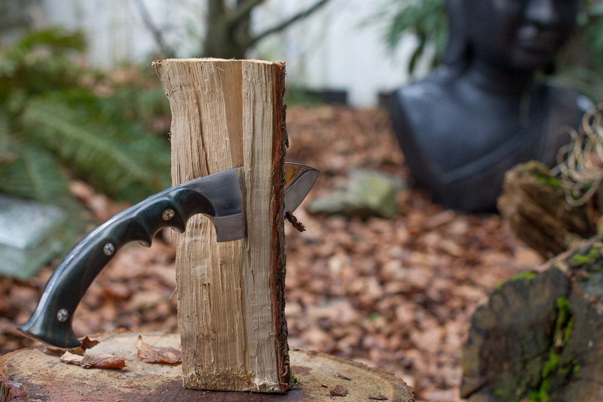

Runde zwei: Brennholz spalten
Das KaBar müsste ich da schon durchknüppeln
Khalid kommt ein ganzes Stück weiter, noch einmal hebeln und der Scheit ist geteilt

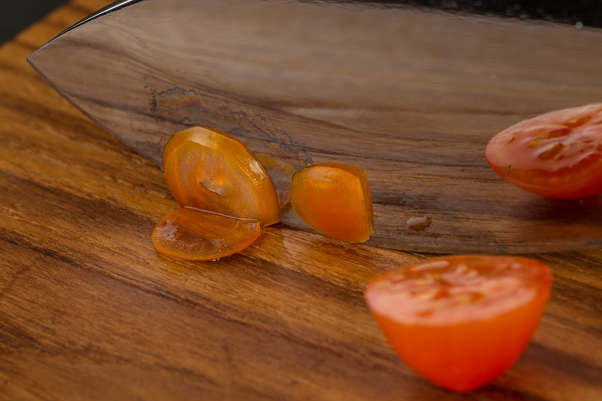

Feine Arbeiten wie Tomatenscheibchen schneiden geht natürlich auch
Nach dem gehacke noch ein Schärfetest. Schaden hat die Klingen nicht genommen, feine Curls in Papier und rasieren geht immer noch

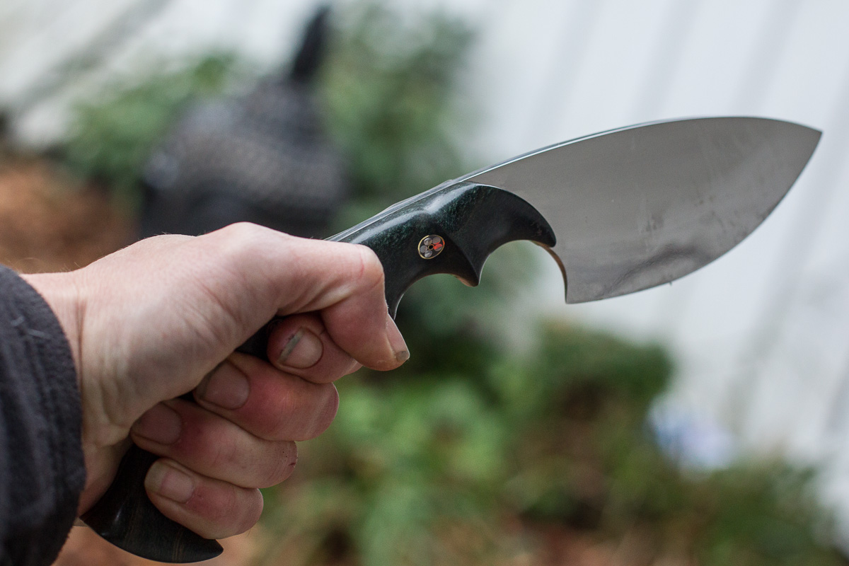

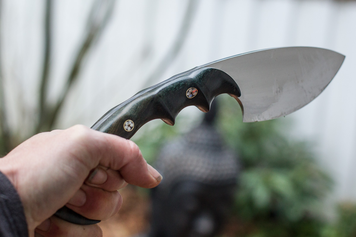

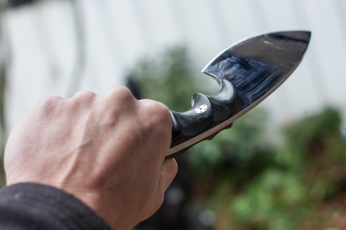

Noch ein paar Fotos zur den verschiedenen Griffpositionen.
Ich bin eigentlich Rechtshänder, nur komme ich mit der linken Hand nicht an den Auslöser, daher halte ich das Messer links.

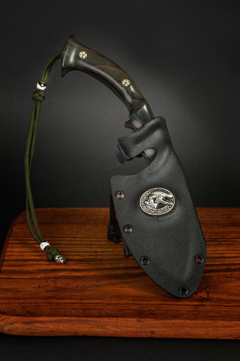

Lässt sich auch gut an der linken Seite unter einer Jacke verdeckt tragen und blitzschnell ziehen,
also schnell und hart im zupacken wie mein Sloughi passt schon irgenwie...![haemisch :haemisch: :haemisch:](/data/assets/smilies/cwm42.gif)
Gewicht 450g
Klingenlänge 120mm
Klingendicke 6mm
Primärwinkel 7°
Schleifwinkel 17°
![21046652rn.jpg](/proxy.php?image=http%3A%2F%2Fup.picr.de%2F21046652rn.jpg&hash=2d9a182bcb8e8aa06b35d09083dab987)
![21046653dr.jpg](/proxy.php?image=http%3A%2F%2Fup.picr.de%2F21046653dr.jpg&hash=9e05c341076e8ce77ea0a0f8f616de7a)
![21046666vg.jpg](/proxy.php?image=http%3A%2F%2Fup.picr.de%2F21046666vg.jpg&hash=a3f3159c17e582ffd0cc214566d38631)
![21046667im.jpg](/proxy.php?image=http%3A%2F%2Fup.picr.de%2F21046667im.jpg&hash=4d06f080f1678c436c3bc05312ceeca1)
![21046668ld.jpg](/proxy.php?image=http%3A%2F%2Fup.picr.de%2F21046668ld.jpg&hash=34cc487c3d72ca353dec3370b077ceb5)
![21046680jn.jpg](/proxy.php?image=http%3A%2F%2Fup.picr.de%2F21046680jn.jpg&hash=d3bbab9952e6089b002cd1891fded2e8)
Von Links:
![21046989ji.jpg](/proxy.php?image=http%3A%2F%2Fup.picr.de%2F21046989ji.jpg&hash=fc1d68053a14e3b194d0a0a74ed1f82d)
![21046988yj.jpg](/proxy.php?image=http%3A%2F%2Fup.picr.de%2F21046988yj.jpg&hash=9a876e1aeeaa1e82a662c1e8ca9d34a7)
![21047087gy.jpg](/proxy.php?image=http%3A%2F%2Fup.picr.de%2F21047087gy.jpg&hash=e8a9389e243baddd4e4e9aea5abc782d)
![21047088he.jpg](/proxy.php?image=http%3A%2F%2Fup.picr.de%2F21047088he.jpg&hash=327fb585a94d9bf06129f706a09b17fe)
![21047089ei.jpg](/proxy.php?image=http%3A%2F%2Fup.picr.de%2F21047089ei.jpg&hash=8da9c9497a9a95365cbc83779c2778c4)
![21047097gc.jpg](/proxy.php?image=http%3A%2F%2Fup.picr.de%2F21047097gc.jpg&hash=5100f03780d79382e6bd14c86abe9ce6)
