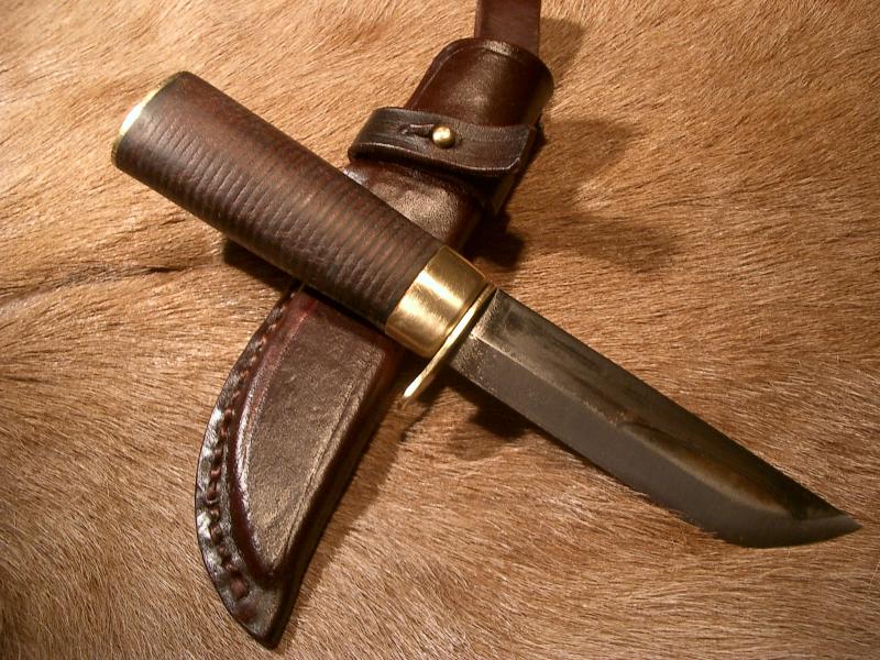

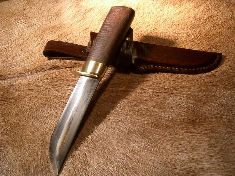

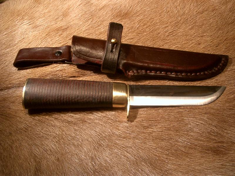

Das beruehmte KISS Motiv ....."Keep It Simple Stupid" war Leitmotiv fuer diesen Scandi User.:ahaa:
Normalerweise arbeite ich ja nur mit Glas, Obsidian, Feuerstein etc. aber, als bekennender ScandiFan wollte ich endlich mal ein "scandinavischartiges" Messer haben das
A: ...in meine Hand (Handschuhgroesse 11) passt und
B: ...einen Handschutz hat
Ich habe weder Werkstatt noch Bandschleifer noch Schraubstock oder sowas... Das Messer musste daher in meiner Muenchner Mietwohnung am Kuechentisch "so nebenbei", mit Schraubzwinge,Raspel, Feile und Schleifpapier entstehen. Sichtbare Bearbeitungsspuren sind daher gewollt und unterstreichen den unwiederstehlichen rustikalen Eindruck des Messers (..Ausredenmodus aus..):steirer:
Klinge Carbon, exakt 12cm , Saapmi ( von Lauri), vom Nordischen Handwerk.
Die Lederstuecke sind am Erl auf "Mass" angepasst und mit UHU Enfest "bombenfest" verbunden...Der Erl ist zusaetzlich vernietet (..nicht schoen aber haltbar..)

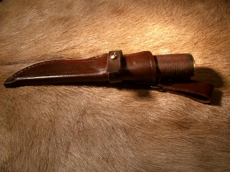

Die Scheide ist eine alte Enzo Trapper Scheide die ich "kreativ" aufgeschnitten, umgeschnitzt, umgenaeht und umgefaerbt habe.

Hallo Henwilk, schöner User!
Hab mich schon öfters gefragt wie Griffe aus Leder oder Birkenrinde in Natura aussehen. Das Aussehen von Leder ist ja jetzt beanwortet ;-)
Also mir gefällts.
Auch das restliche Messer sieht ordentlich aus, das Finish der Klinge passt zu einem User.
Der Handschutz sieht unpraktisch aus, ist aber optisch ansprechend.
Die Vernietung fällt nicht negativ auf, und du brauchst sie wahrscheinlich bei dem Leder auch.
Wie ist die Haptik von dem Ledergriff?
Danke fürs Zeigen,
Grüße,
Eisenbrenner
Hallo Eisenbrenner,
danke fuer dein feedback !
Also,...der Griff "klebt" in meiner Hand ! Das ganze wuerde bestimmt auch ohne Vernietung bombenfest halten.
Habe nie ein "high end" finish oder sowas, sondern was "praktisches im Auge gehabt. KISS eben ! :cool:
Der Handschutz war fuer mich ein "Muss" beim Bau des Messers. Mich stoert er nicht ( ...denn das Messer habe ich ja fuer mich gebaut:D)!
Die Norwegische Armee hat uebrigens, nach langen Testreihen und Vergleichspruefungen, das STROEMENG mit eben diesem Handschutz fuer seine Elitetruppen (unter anderem Norwegische Grenztruppen) eingefuehrt.
Gruss !
Henwilk

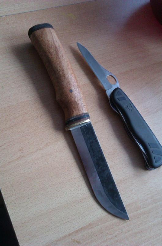

Hab auch grade diese Klinge Bzw ein Messer aus dieser Klinge in Arbeit. Allerdings ohne Leder dafür mit Vogelaugenahorngriff.
Wobei mir das mit dem Leder auch sehr gefählt. Aber so richtig glatt ist dein Griff nicht, oder?
Bestimmt schön griffig das Ganze.
Einzig der Übergang von Tülle zum Parierelement gefählt mir nicht so. Da mag ich es lieber durchgehend.
@elmaxl: Der Scandischliff ist relativ hoch angesetzt so das man, denke ich, mit einer Sekundärfase besser fährst. Ist übrigens gar nicht so schwer und auch führig. Wobei das natürlich auch vom Griff abhängt.
