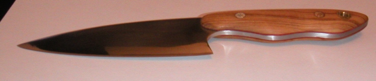

Bei dem Sch...wetter kann man eigentlich nur in den Keller gehen und ein bischen schmirgeln. :p

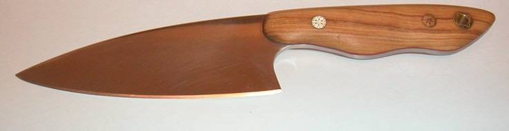

Da lagen noch ein paar gehärtete Rohlinge rum, einer mußte dran glauben. Als ich damals das Ding rausgeflext habe, wollte ich eigentlich ein kleines Messer für unseren Schweden-Urlaub machen, dass sowohl für draussen als auch für die Küche brauchbar ist. Daher der Name.
Hier die Daten:
Länge: 226mm
Klingenlänge:115-120mm (je nachdem, wie man misst)
Dicke: 3,5mm
Material: 1.2842, ca. 59HRC
Selektiv gehärtet von Peter Abel AKA Claymore

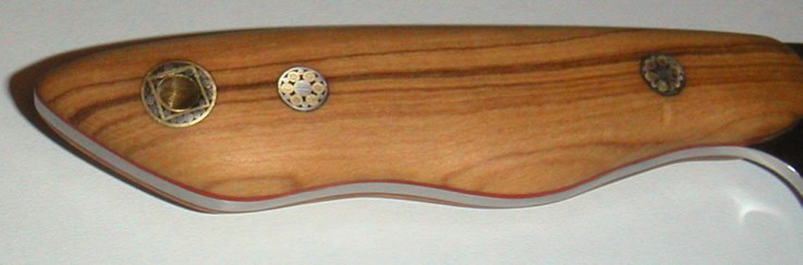

Griff: Olivenholz, matt geölt & Fiber, rot 0,8mm
2 x Zierpins und Zieröse von Brisa (Ms & Nickelsilber)
Frohes Schleifen ;)

Hui,...
...das erste selbstgemachte Kuechenmesser (neben Kevins Küchenfolder), dass bei mir sofort den Haben-Will-Reflex ausloest.
Benutz das Teil im Urlaub mal genau so viel, dass es fuer Euch Messerprofis reichlich an Wert verliert und fuer mich Anfaenger erschwinglich wird, ich frag dann nochmal nach :)

toll!
möchte nur anmerken, daß genau diese messer/klingenform von mir als DAS universale küchnemesser betrachtet wird, sprich: ich bin der meinung, das man mit dieser klingenform im prinzip alles machen kann.nicht zu klein, nicht zu groß, so daß vom gemüse schnippeln, bis hin zum geflügel tranchieren, brot schneiden, petersilie hacken alles drin ist.
wer denkt auch so?
vor einiger zeit habe ich im geiste mal überlegt, wie das universellste küchenmesser aussehen müßte-es war diese form, die dabei herauskam.
viel spaß damit-matthias

Hallo Gerhard,
das Messer gefällt mir sehr gut und die Idee mit einer Zieröse (ich wusste gar nicht, dass es so was gibt) auch.
Darf ich dennoch auch noch ein wenig meckern?
Ich finde, es sind zu viele Pins bzw. Öse. Nur zwei Pins oder noch lieber nur die eine Öse, das wärs gewesen.
Hans

Das Teil sieht wirklich brauchbar!!! aus. Da ist Dir ein echter Design HIT gelungen.
Wieviel wiegt Es denn?
Hallo Gerhard,
sieht wirklich sehr gelungen aus. Mit der Klingenform kann in der Küche ja eigentlich nichts mehr schief gehen :p. Das es Mosaikösen gibt wußte ich bisher auch nicht (habe allerdings noch nie danach gesucht), sehen aber sehr edel aus.

Ja gefällt mir auch sehr gut. Deshalb drückt jetzt mein Beitrag die Begeisterung gar nicht richtig aus.
Ich würde es lieber noch dünner haben.
Und Vorsicht beim Freihandschnippeln ohne Brett gegen den Daumen. Das freistehende Schneidenende zum Griff hin hat den Vorteil dass man prima das Schnittgut auf einem Schneidbrett bis zum letzten Fitzelchen durchtrennen kann. Aber man bleibt auch gerne mit den Fingern daran hängen.
Gruß MIchael
Ich finde das Messer Toll, der Griff, Die Geometrie der Klinge, ausser vieleicht (aber es ist auf dem Foto schlecht zu erkennen) könnte der schliff etwas dünner auslaufen dann würd's super schneiden. :hehe:

Ihr habt völlig recht. Das nächste mal mache ich es dünner, vieleicht auch einen tapered tang. :)
@Hobby
Nächstes mal kommt nur eine Zieröse vorne und eine hinten hin. Das ganze in Damast, Material liegt schon da, sind aber noch 3 Projekte davor. ;)
