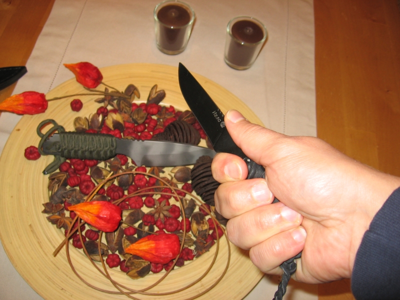

So, hier mein Review zum Igla
Zuerst mal die Maße:
Gesamtlänge: 18 cm
Klingenlänge: 7,5 cm bis zum Ricasso
Grifflänge: 10,5 cm mit Ricasso
Klingenstärke (Rücken): 4,23 mm bis zur Spitze verjüngend
Klingenstärke (Schneide): 0,75 mm
Klingenstärke (Spitze): 0,87 mm
Gewicht: 68g (mit Scheide 120g)
Schliff: Flachschliff

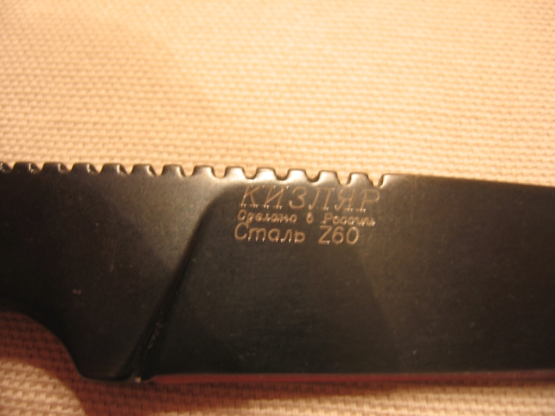

Stahl: Z60 (C 0,6-0,65/ Cr14/ Mg0,45/ Mo 0,55-0,6/Ni 0,15/ V0,15-0,2)

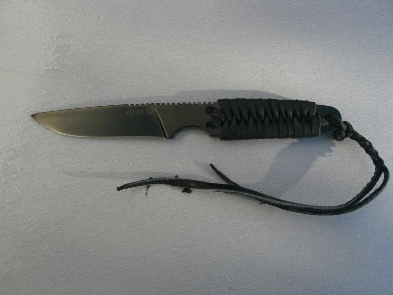

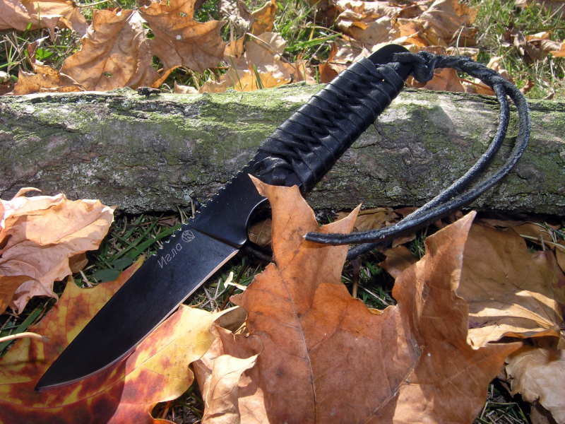

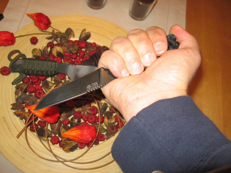

Das Messer liegt recht angenehm in der Hand und ist mit 10,5 cm Grifflänge
eben noch so als 4-Fingermesser einzustufen.
Das Messer dürfte in den Bereich Beimesser oder Neck-Knife fallen,
Hierfür würden Abmessungen und Gewicht passen.

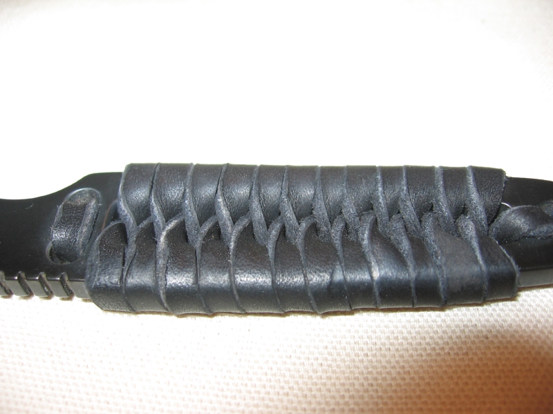

Die Verarbeitung ist als okay zu bezeichnen. Die Kanten sind abgerundet
und die Wicklung ist sauber angebracht.
Die Wicklung hat allerdings den Nachteil, schneller zu verschmutzen
und den Dreck auch nur widerwillig wieder aus der Haftung zu entlassen.
Eine Wicklung aus Paracord würde dem Messer sicher besser stehen,
aber das ist ja Geschmackssache.
Auf dem Klingenrücken befindet sich eine griffige, angenehme Riffelung
für den Daumen, die auch bei großem Druck nicht bösartig in Selbigen beißt.
Die Schneide hatte noch einen leichten Grat, als Es ankam.
Ich habe das Messer also über´s Leder gezogen und danach hat es auch „rasiert“.

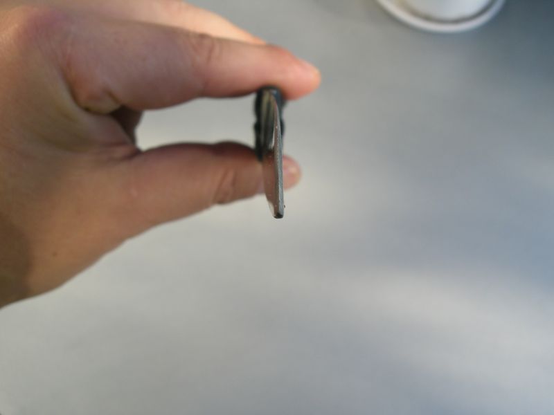

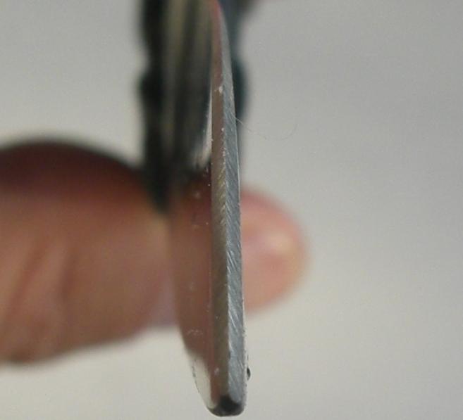

Der Schliff recht grob und der Winkel seeehr groß (geschätzt 60°, siehe Foto)
aber dafür einigermaßen symmetrisch.
Da das Messer aber kein Küchenmesser ist, sehe ich das nicht als Fehler an.

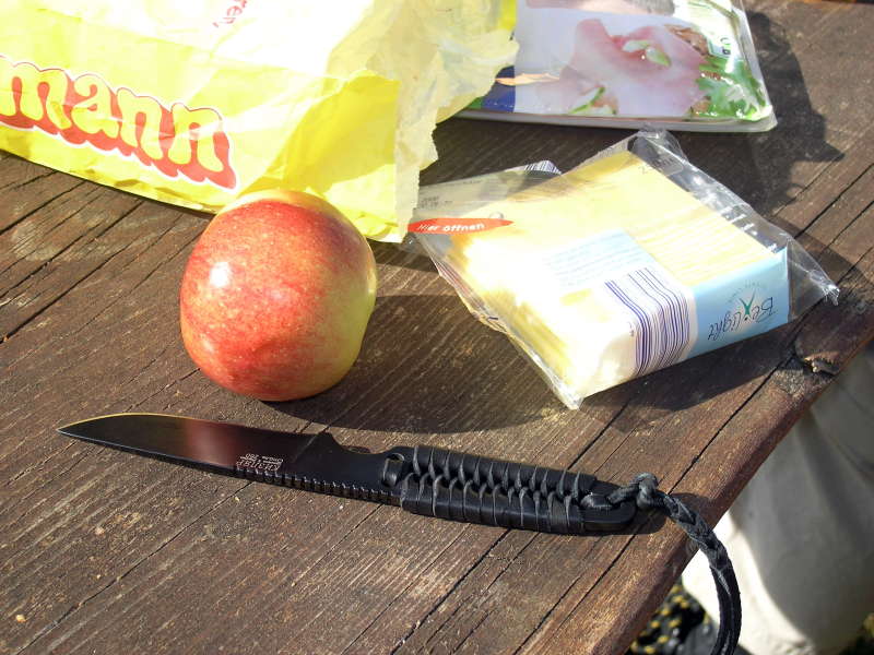

Das Messer ist so zwar nicht superscharf, hat aber eine ausreichende Gebrauchsschärfe
und eine ausreichend robuste Schneide für groben Missbrauch.
Ein Schnitt durch Papier ist nicht möglich.
Von der Beschichtung hat sich nichts gelöst oder abgerieben
und scheint damit sehr widerstandsfähig zu sein.
In Verbindung mit dem „rostfreien“ Z60 Stahl ist das Messer somit
auch salzwassertauglich.

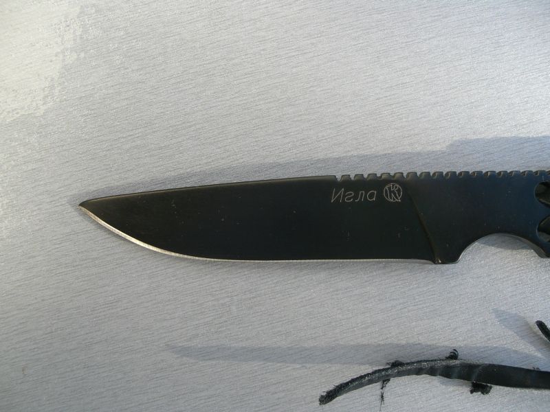

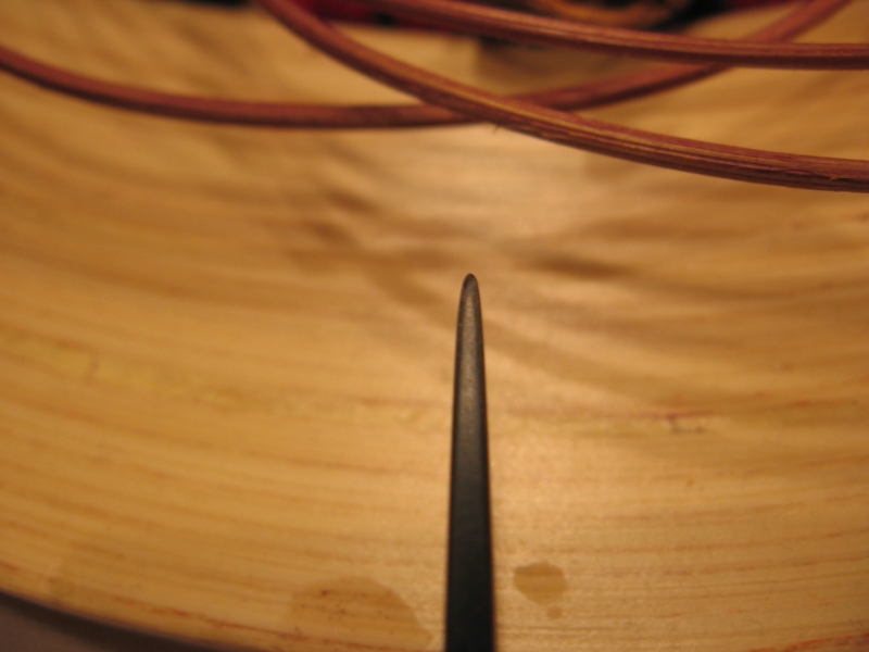

Was mir nicht gefällt, ist die Spitze selbst.
Hier wurde nicht richtig geschliffen. Die Spitze ist so eine Art Haken-Nase :( (siehe Foto)
Wenn´s mein Messer wäre würde ich es korrigieren und den Anschliff flacher machen.

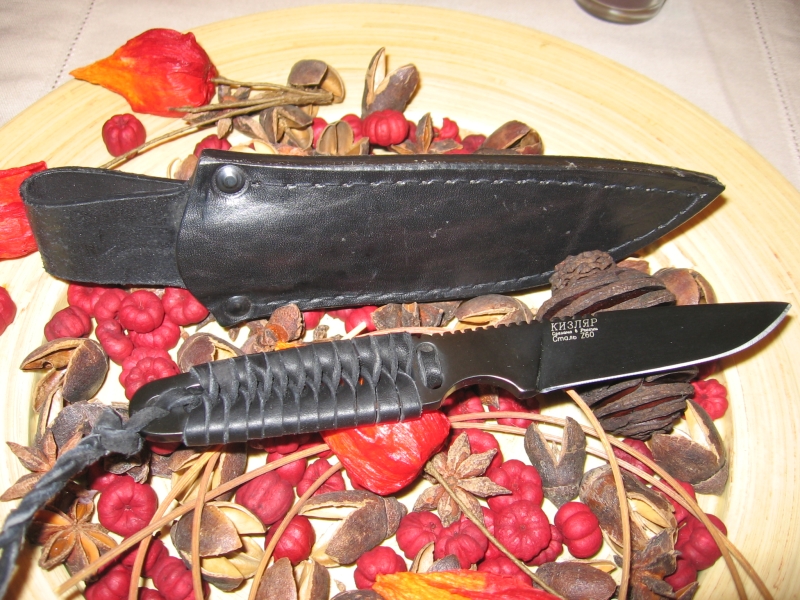

Die Lederscheide ist kein Highlight, aber zweckmäßig.
Ich hätte mir gewünscht, dass das Messerchen etwas höher am Körper sitzt,
sprich, die Gürtelschlaufe etwas tiefer angebracht wäre,
Optimal wäre hier eine Kydex.

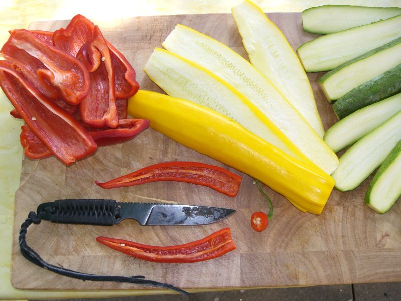

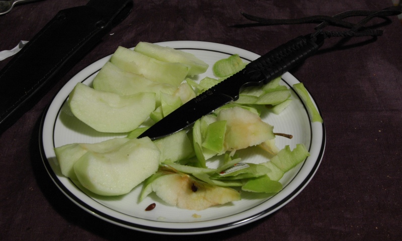

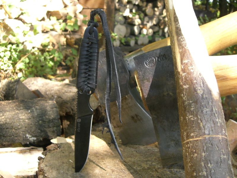

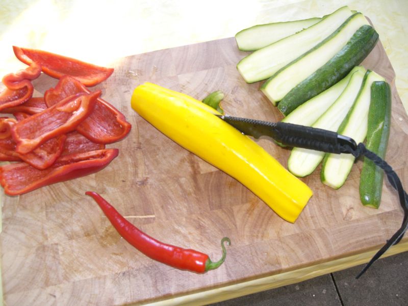

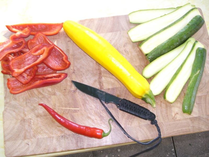

Nun zu den Schneideigenschaften:

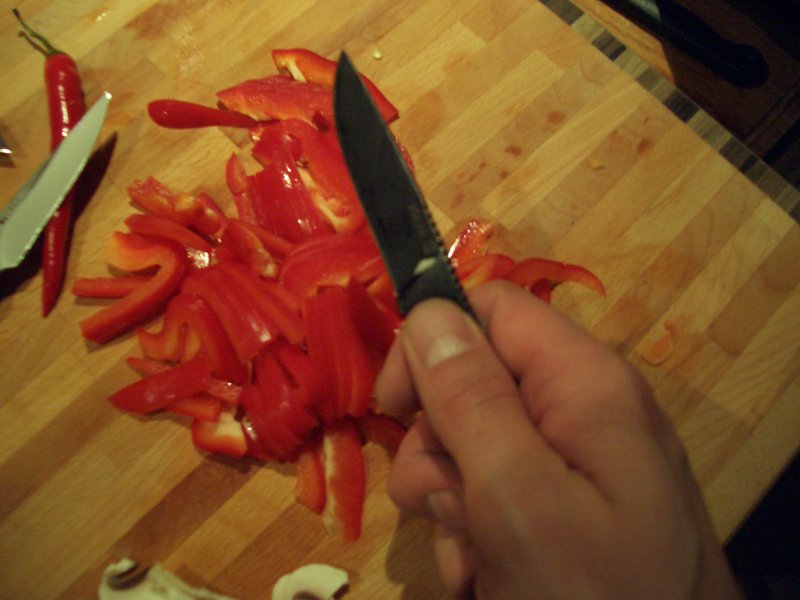

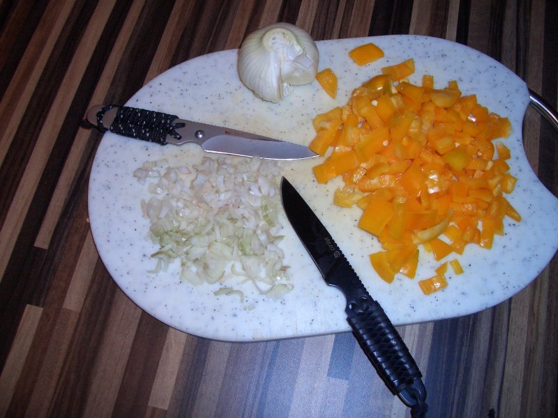

Das Schneiden von Gemüse und Obst ging (in anbetracht der Klingenstärke) ganz gut,
leidet jedoch unter dem großen Schneidwinkel etwas.
Das Messer liegt dabei, trotz des recht kurzen Griffs, angenehm in der Hand
Das Schneiden oder schnitzen in Holz geht nur sehr schlecht.
Die Klinge will einfach nicht richtig greifen und dringt kaum in das Holz ein,
was wohl wiederum am Schleifwinkel liegt.
Fazit:
das optisch ansprechende Messer nutzt leider sein Potential
nicht aus und bleibt hinter meinen Erwartungen zurück.
Mit dünner ausgeschliffener Klinge, Kydex-Scheide
und Paracordwicklung wäre es aber ein Hit.

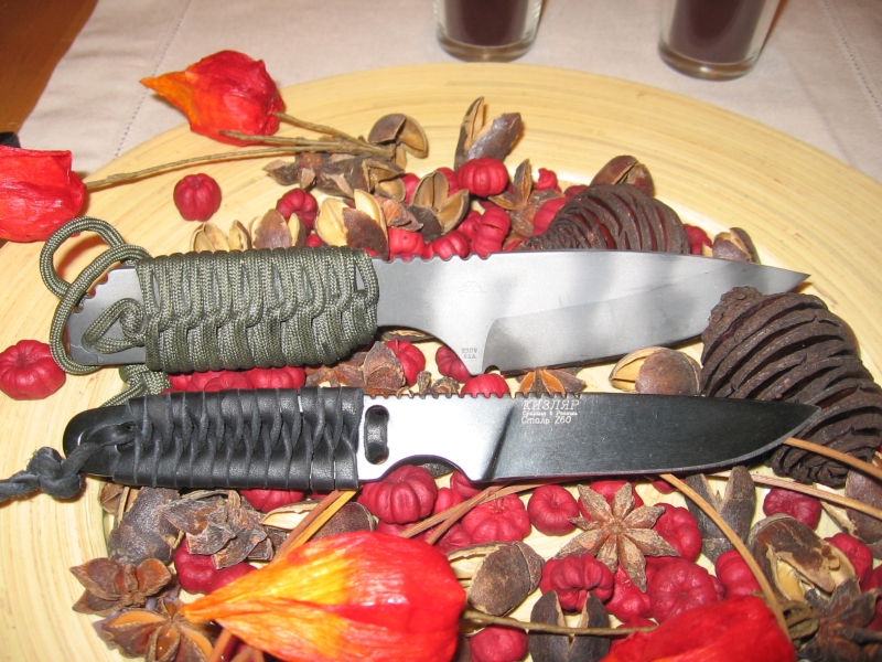

firstly. good to see nice direct reviews, as a review is after all to to exspose the falts and flaws of a product and compare them to its merits... i'd hate to see a review which said nothing but good... for it cannot be true, every manifcatured item will ahve its faults or will displease one person with some aspect of its construction.
:S kydex cannot be had in russia. and the kydex frim... is a weird firm to deal with. enougth said on that matter. ..maybe at some later date kydex could be had....
the sharpening of the tip. ....
the workers refused to put a proper angle on the tip.
at the time i forced them to put nice 20 degree angles of about 20 knives, however they were unhappy with this as they said they liked the knives to have an even width grind on the blades.
so when i left them to their own devices they resumed their odd sharpening practices,
it is maybe hard for some of you folk to understand, but this is the mentality of many "former soviet" workers.
they are quite interesting to deal with. and many time will just do as they please...
a secound reason for this is also that the tip is thicker than the beginning edge at the plunge, this is becasue the grinding machines that ground the knife had no manipulators so could only grind in a stright line.
the model of machine they is based on a german grinding machine from aroung 1900, :S :O, made to grind kitchen knife blades with symetrical blade shape. (theyer 70 years out of date :S)
as to the "paracord" i find it a grubby boot lace looking thing :S . it has no place on any knife id wish to hold, it shurly is much cheaper and eaiser to apply but it is ugly .
nothing more than an american "fad". as "tanto" knives ,serrations, hollow grinds, unfinished blades and other things .... although some may disagree. i think ill stick to this line of thinking with a flair of arrogance . (i hope paracord dies a painful death :p:)...
as for the sheath, ive carried a knife since i was a small child,
and i have my preferences,
i dont like the handle of a knife to stick higher than my belt, as it can rupture your intestine when you fall.........
although the average german proably will not be riding a horse or a offroad motorcycle with the knife on...... it is something to consider when making sheaths..... ive been baldy winded several time from falling with a high sitting knife on my belt.
the knife igla is not a perfect knife as it comes.. and ill say few are,
although with a little sharpening it is much much better...
it is not 100% how i would wish it to be,,, is is maybe 60%. which is good in the knife world. as most fall even below this.

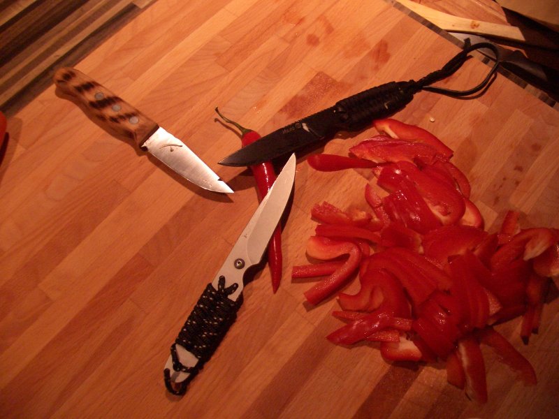

Als erstes war ich überrascht wie "klein" das Messer ist. Hatte mit etwas größerem gerechnet. Aber es ist ja nicht zu klein. genau richtig um es immer dabei zu haben.
Die verarbeitung war wirklich gut, bis auf die schon angesprochene Spitze. Die war nicht schon ausgearbeitet. Was nicht ist, kann auch nicht kaputt gehen, denn das Messer ist trotz der kleinen Ausmaße doch schon auf eine nicht wirklich zaghafte Benutzung ausgelegt.
Zu Anfang war ich ja ein wenig skeptisch wie sich die Lederwicklung machen würde, sie war aber wirklich angenehm und zweckmäßig.
Sie vermittelt eine sehr gute Griffigkeit ohne unangenehm in der Hand zu liegen. Die sich durch die Wicklung bildenden Hohlräume sind im Gelände aber wohl auch Staub- und Dreckfänger.

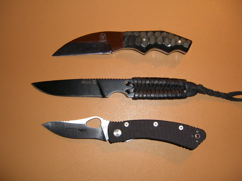

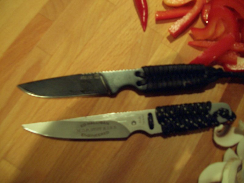

So, mit einiger Verzögerung nun auch mein Senf zum Igla. Mein erster Gedanke zum Igla war: kommt mir irgendwie bekannt vor. Und ein wenig in meiner Messerkiste gekramt und da war es: das CRKT Stiff KISS.
Da hat es sich dann angeboten, die beiden auch ein wenig zu vergleichen.
Verarbeitung
Da gab es wenig zu meckern. Die Klinge hat bei diesem Modell keine so stark ausgeprägte "Nase" wie es wohl bei dem ursprünglichen Passaround-Modell der Fall war. Die Beschichtung war sauber und gleichmäßig und v.a. wesentlich glatter als beispielsweise bei meinem Becker Necker. Im (kurzen) Gebrauch hat sich bei mir auch nichts an der Beschichtung verändert.
Die Scheide ist sehr einfach aber sauber gemacht, das Messer sitzt absolit fest. Man könnte sie auch kopfüber als Neck-Scheide nehmen, so stramm war der Sitz. Optisch gefiel sie mir weniger gut. Halt eben funktionell.
Schärfe
Die Schärfe war Out of the box recht gut. Durch die Dicke der Klinge und den flachen Anschliff ist es jedoch eher ein Spaltkeil. Die glatte Beschichtung verhindert. Ich vermute Mal, dass der verwendete Stahl sich gegenüber dem AUS-6 des CRKT auch auf längere Sicht besser macht.
Küchendienst
In der Küche ließ Fleich sich noch ganz manierlich schneiden, bei Gemüse und Zwiebeln war aber ganz schnell Ende. Da schlug sich das wesentlich dünnere CRKT (trotz schlechterer Schärfe wg. Faulheit) wesentlich besser. Und bitte entschuldigt die Bildqualität.
Outdoordienst
Da gab es leider nur einige Äste mit dem 4jährigen Sohnemann (mit seinem nagelneuen First Victorinox, stolz wie Oskar!) von Freunden zu bearbeiten. Das Schnitzen ging recht gut aber es lag aufgrund des flachen Griffs nicht wirklich gut in der Hand, obwohl such die Lederwicklung besser als erwartet schlug. Gegenüber dem CRKT war es dann dieses Mal aufgrund der Schärfe und des Schneidwinkels im Vorteil. Hierzu leider keine Bilder, da es bereits draussen zu dämmrig war.
Fazit
Recht schönes und v.a. robustes Messer zu einem fairen Preis. Mit einer dünneren Klinge und ohne Beschichtung wäre es ein prima Jausen- und Vespermesser.
Dieses Mal besonderen Dank an Jenni, die es trotz der Unzuverlässigkeit unseres Paketzustellers ermöglicht hat, dass der Passaround weiter gehen konnte.

Bild zum Vergleich mit meinen EDC :steirer:

Das Messer hat mich auch sofort an das Stiff Kiss erinnert.
Wobei das Igla den besseren Stahl und eine etwas dickere Klinge hat.

Alles gut erledigt, bis auf die Arbeiten in der Küche.
Paprika ließ sich gut zerteilen, bei Äpfeln und Kartoffeln wäre eine dünnere Klinge von Vorteil.
