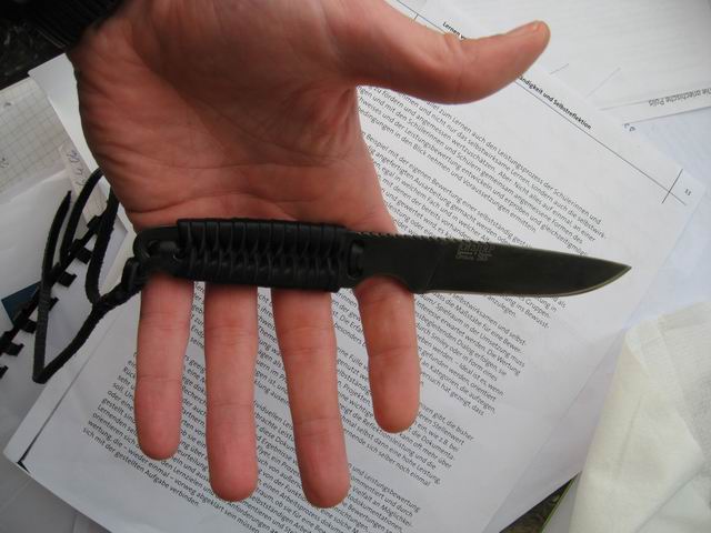

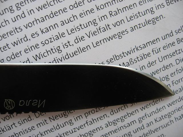

Hier mein Beitrag zum Igla:
Mein erster Eindruck: Ist das klein!! Ich war überrascht wie sehr man sich täuschen kann, wenn man nur von den nackten Zahlen ausgeht. Es wirkte zuerst wie ein kleines Küchenmesser auf mich.
Ich wollte bei diesem Passaround vor allem mitmachen, weil ich damals auf der Suche nach einer kleinen Klinge war und irgendwie immer noch bin...
Außerdem war dies mein erster PA, mittlerweile mache ich noch bei vier weiteren mit. So schnell kann es gehen...
Zurück zum Igla:
Auf den zweiten Blick fiel mir vor allem die dicke Klinge auf. Mir würde etwas weniger "Fleisch" besser gefallen, robust wäre das Messer wohl immer noch.
Insgesamt war das Igla ziemlich wenig im Einsatz, ich hab es hauptsächlich "begrabbelt", da mir ein Messer vor allem in der Hand gefallen muss. Das Igla hat dabei klar bestanden. Der Griff liegt wirklich gut in der Hand und fühlt sich sehr angenehm an. Mir gefällt die Wicklung sehr gut, sie sieht prima aus und ist nicht alltäglich.
Der Anschliff der Klinge war mir insgesamt etwas zu unregelmäßig (s. Fotos). Mangels fehlendem Einsatz war das logischerweise vor allem ein ästhetisches Problem.
Insgesamt ist das Igla ein tolles Messer, mit großartiger Handlage und einem Paar Schönheitsfehler!:D Trotzdem steht das Igla definitiv auf der Wunschliste.
Zum Schluss ein großes Dankeschön an Jenni! Mein Interesse an Kizlyar ist geweckt...
Carsten

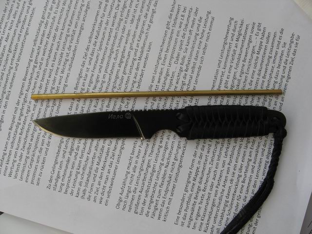

heute angekommen und kurz benutzt, dann habe ich den unschnittigen Vogel erst mal geschliffen. Momentan herrscht irgendwie ein Wahn, Messer mit möglichst dicken Klingenstärken auszustatten. Sowas ist sch***e. Das Igla hat 4,3 mm klingenstärke. Ein Sterkh hat 3,5 mm bei doppelter Breite. Sowas wie das Igla kann nicht gut schneiden. Nur schneiden sollte doch wohl der eigentliche Zweck eines so kleinen Messers sein, oder? Daher habe ich es gleich wieder eingepackt und werde es Montag weitersenden.
Der Flachschliff ist auch noch nicht richtig flach bis zum Rücken ausgeführt, sondern etwas ballig, somit wird weiter Schnittigkeit verschenkt. Ich weiß wirklich nicht, was, wofür und wie ich so ein Messer anwenden soll. Für die Jagd, nein ( ledergriff), als EDC, nein schneidet zu schlecht, SV, vielleicht.
Mich überzeugt es zumindest nicht wirklich, da ich nicht weiß, wofür ich es gebrauchen kann. Da gibt es viele Messer, die zumindest eine klare Richtung vorgeben.

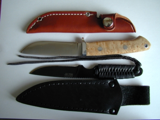

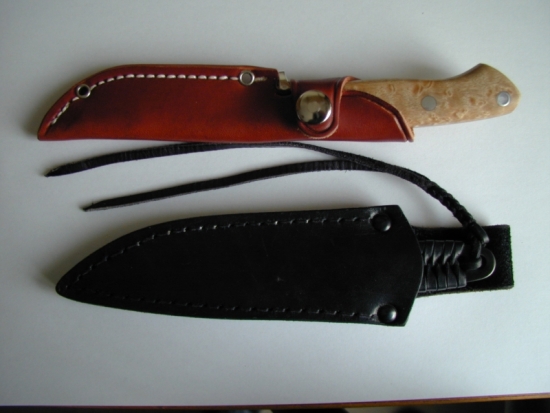

Seit ein paar Tagen ist das Igla nun mein Begleiter gewesen. Als letzter im Passaround kann man ja so viel Neues nicht mehr beitragen, also sind es eher persönliche Eindrücke. Interessiert hat mich auch der Zustand des Messers, nachdem es durch einige Hände gegangen und auch gebraucht worden ist.
Habt ihr das garnicht benutzt? :)
Das Messer sieht noch sehr gut und wenig gebraucht aus. Die Beschichtung, bei der es sich um eine Brünierung handelt, ist noch sehr gut erhalten und ohne Kratzer. Lediglich am Griffende, wo der Knoten an den Kanten scheuert, und im vorderen Bereich der Schneide ist sie leicht wolkig geworden.
Das Messer selber liegt gut in der Hand. Die Fingermulde und die Rückenriffelung sorgen für einen guten Halt. Auch die Lederwicklung liegt angenehm in der Hand, ist aber ein Schmutzfänger. Die Forderung nach einer Paracordwicklung wurde ja schon gestellt, aber das Igla soll ja wahrscheinlich auch ein wenig Traditionsmesser sein. Was überhaupt nicht zu dem zierlichen Messer und der flachen Lederwicklung passt, ist dieser dicke Abschlussknoten. Das Restlederband ist mir auch zu lang, allerdings braucht man etwas „Rest“Band, um das Messer aus der Scheide zu bekommen. Das Lederband etwas weiterflechten und mit einer Holzperle (oder anderem Material) versehen, wäre ein netter Abschluß.
Die Scheide selber ist nichts besonderes. Handwerklich okay aber für das kleine Messer ist sie mir viel zu groß. In der Scheide würde man ein viel grösseres Messer erwarten. Auch hängt sie mir zu tief am Gürtel. Mein persönliches Lieblingsmesser, das Bark River Classic Lite Hunter, hat im Vergleich zum Igla eine zum Messer passende, filigranere Scheide. (Siehe Bilder).
Nun zu den Schneidleistungen des Messers. Nun, da scheiden sich die Geister. Das Messer selber bekommt man recht scharf. Rasieren, Papier und Kartonagen schneiden ist kein Problem. Gebissen hat es mich auch. :)
Aber so richtig bringt das Messer sein Potential nicht zur Geltung. Wie schon im ersten Review bemerkt, passt der Schliff nicht ganz zur Klinge und deren Breite. In der Küche als (Not) Helfer wird bei etwas härteren Materialien mehr gespalten wie geschnitten. Einen Apfel sauber zu vierteln gelingt nicht. Das Schneidgut wird durch den Schliff und die Breite der Klinge sehr schnell weit auseinandergedrückt und die Schneide kommt erst garnicht mehr an das Schnittgut heran. Outdoor verliert das Messer ebenfalls etwas an Potential. Der richtige „Biß“ fehlt. Ein kleines Messer wie das Igla ist ideal zum Schnitzen, doch da fehlt etwas Fülligkeit im Griff zum Führen und hier kommt die eigentliche Schärfe der Klinge bedingt durch den Schliff nicht zur Geltung. Es will einfach nicht richtig „zubeissen“. Späne abschneiden, Stöckchen zuspitzen geht einigermassen. Mit einem Schlagholz würde man dem Messer auch das Holz spalten zutrauen, aber dafür ist es dann doch etwas zu klein. Somit bin ich über den Verwendungszweck dieses Messers etwas im unklaren.
Mit einem besseren Schliff, vielleicht etwas schmalerer Klinge und einer anderen Scheide (Kydex) wäre das Igla ein nettes EDC.
Das von Jenni angekündigte IGLA in X12MF könnte recht interessant werden.
Zum Abschluss recht herzlichen Dank an Jenni, das Sie diesen Passaround ermöglicht hat.
Heinz-Jürgen
