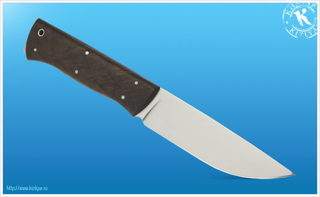

Seit 2 Stunden darf ich mit dem Sterkh 1 blank rumspielen. (Heute angekommen)
Ich besitze einige Production und Custom Messer, aber das Sterkh 1 blank ist das beste Outdoormesser in meinem Besitz.
Für EDC ist es mir zu gross und überhaupt nicht angebracht, aber für Outdooraktivitäten ist es das Beste.
Es ist sauscharf angekommen. Die Klinge ist nicht so dünn ausgeschliffen, wie es möglich wäre, doch wie gesagt SAUSCHARF!!!
Preis/Leistung ist unschlagbar.
Jenni Döpgen ist eine sehr freundliche und angenehme Person. Ich kenn sie nur von den E-Mails.
Kleine Negativpunkte: (nur um ehrlich zu bleiben)
1.Der "Gummi"-Griff hat vorne zwischen Klinge und Griff links und rechts einen dünnen Spalt, in welchen Dreck, Wasser, Blut eindringen kann. ( Wird von mir mit Heissleim verschlossen.)
2.Die Gurtschlaufe ist unten nur mit einer Niete mit der Scheide verbunden. Ich frage mich wie lange das hält.
Aber wie gesagt das Sterkh 1 blank ist das BESTE OUTDOORMESSER in meinem Besitz und ich sage das nicht einfach so.
Wenn ihr ein gutes Outdoormesser sucht: SOFORT BESTELLEN!!!
PS: Ein Tip für die Dicke-Klingen-Liebhaber: Die Klingenspitze des Sterkhs bricht auch bei groben Arbeiten nicht ab.

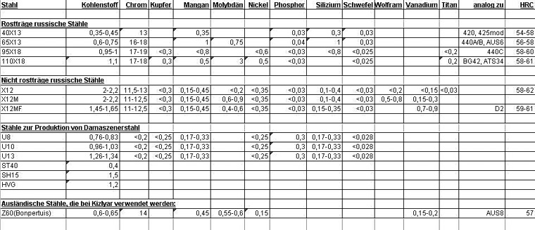

Ich bin zwar nicht Jenni oder Lothar, bin aber trotzdem mal so frei zu
antworten. :D
heute möchte ich Euch ein paar informationen über die Stähle geben, die bei Kizlyar verwendet werden.
Zuerst mal eine Tabelle zur Übersicht:
....... Der X12MF ist sozusagen die russische Entsprechung des D2 und richtet sich demnach an die Kunden, für die höchste Schnitthaltigkeit im Vordergrund steht......
Das ist aber auch nur die halbe Wahrheit.
Die Cmepx1 X12MF sind einfach besser verarbeitet. Der Schliff ist um
Längen besser als bei den Standart-Modellen.
Ich meine nicht nur den Anschliff, sondern den ganzen Klingenschliff.
Hier noch etwas Lektüre zum Cmepx1
--> klick
--> klick

da ich jetzt seit gut drei Wochen im Besitz des Sterkh I bin, möchte ich mal ein paar Sätze zu dem Messer schreiben.
Ich wollte unbedingt ein unbeschichtetes aus X12MF Stahl.
Das einzige, was Jenni noch auf Lager hatte, war jedoch eins mit besagtem Hohlschliff.
Ok, mein Lieblingsfolder Sebenza hat auch einen Hohlschliff und es wäre nicht mein Lieblingsmesser geworden, wenn es schlecht scheiden würde.
Nach dem Auspacken und erstem Eindruck habe ich zunächst die obere Schlaufe der Scheide entfernt, die mich seinerzeit schon beim Passaround genervt hat. ;)
Das Messer trägt sich so genial.
Es ist hoch genug, dass es im Sitzen nicht stört, ohne den Griff zum Messer unnötig zu erschweren.
Das Sterkh sitzt trotzdem sehr sicher.
Die ersten Schneidtests waren leider nicht so prall.
Auch Hacken ging nicht eben leicht von der Hand.
Ursache: Der Schneidenwinkel lag bei 50° und an der Spitze bei 65°.
Da mich das Messer aber sonst überzeugte, habe ich es kurzerhand nach Nordfriesland geschickt und von Sascha professionell auf ca. 30° umschleifen lassen.
Ich hätte mir an dem harten Stahl auf dem Bankstein einen Wolf gefiedelt ;)
Zurück kam ein rattenscharfes Messer :teuflisch :super:
Der X12MF kann diesen Winkel sehr gut vertragen.
Brötchen und Wurst zerteilen sich fast von allein.
Selbst die täglichen Sisalbänder verringern die Rasierschärfe nur minimal.
Das Schalthäuschen unserer Beregnungspumpe auf dem Feld wird zusehends von Schwarzdornen zugewuchert.
Mit dem Sterkh macht es jetzt richtig Laune, den Weg dorthin mehr und mehr frei zu hacken.
Fingerdickes Gestrüpp stellt kein Problem dar, es mit einem Schlag abzutrennen :)
Die Schneide macht dies klaglos und ohne nennenswerten Schärfeverlust mit.
Schnitthaltiger ist der BG42 meines Sebis auch nicht.
Der Stahl ist einfach super!
Mein Fazit: Ich habe ein neues EDC und Lieblingsmesser :super:
Ich würds wieder kaufen.
Vllt. tue ich es ja auch - diesmal mit Flachschliff :irre:
Nun muss ich nur noch eine Lösung finden, den Griff nach vorne um 5mm zu verlängern, damit ich es auch in der Freizeit tragen *darf*. ;)
