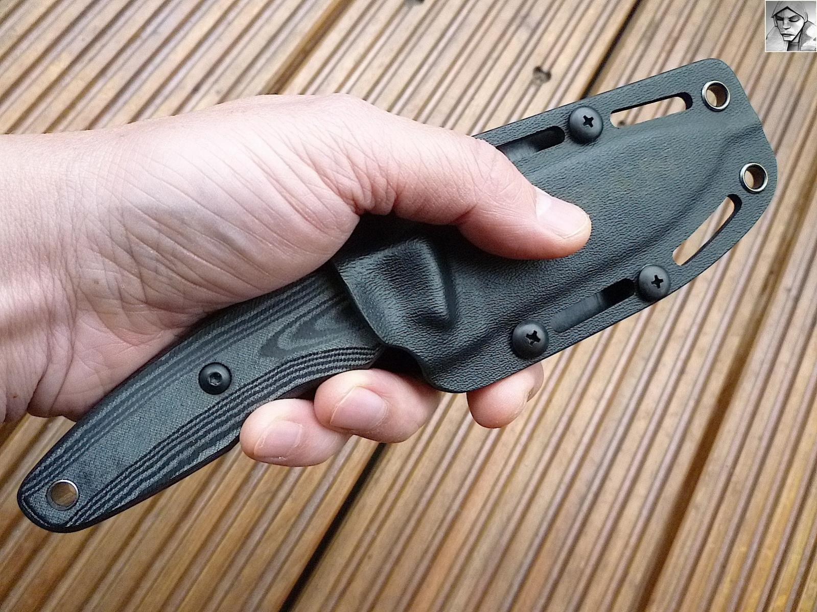

Die Verarbeitung ist sehr gut, die Micartagriffschalen sind symmetrisch, bündig verschliffen und leicht angeraut was eine fast samtige Haptik und ein sicheres Griffgefühl ergibt. Bei der Produktion ist Kizlyar nur ein leichter Fehler im Finish unterlaufen, mehr darüber folgt weiter unten. Nur an einer Schraube lassen sich Bearbeitungsspuren ertasten, ein leichter Grat, ansonsten liegt der Griff satt, voll und sicher für ein Messer dieser Größe in der Hand. Die Klinge ist steingewaschen, was ich nach wie vor für die tauglichste Oberfläche eines Messers halte, das benützt wird und werden soll.
Der Griff:

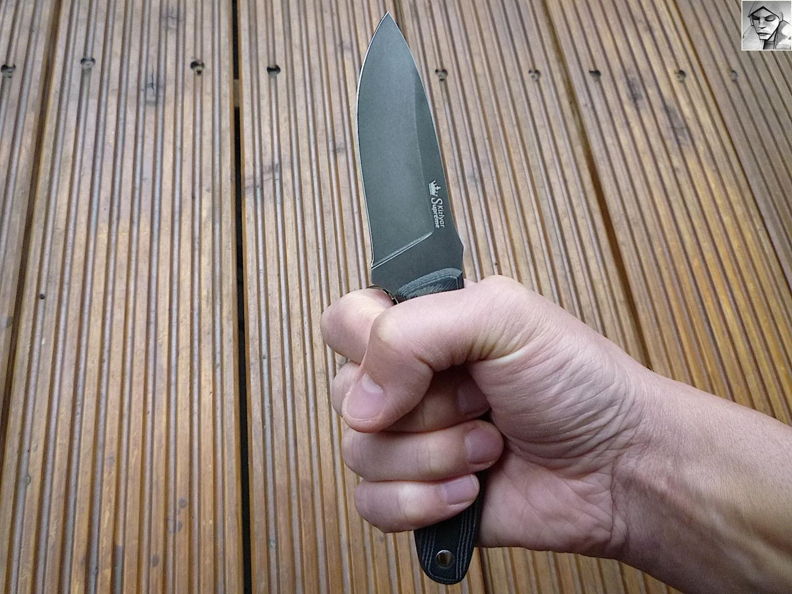

Frisch aus der Verpackung ist der Griff und die Klinge deutlich dunkler als auf den Produktbildern, dass Messer ist mit einem feinen Ölfilm überzogen. Nach kurzer Zeit zeigen sich die Micartaschalen so hellgrau gezeichnet wie auf den Bildern.
Die Auslieferungsschärfe war für 1.2379 erstaunlich hoch, Telefonbuchpapier ging ohne rupfen in Wellenlinien zu schneiden, mehr als ausreichend für meine Zwecke und ein kleines Fixed aus D2. Diese überraschend feine Schärfe war aber wie ich es erwartet hatte, bald verbraucht und hat sich auf einem stabilen „Schärfeplateau“ eingependelt.

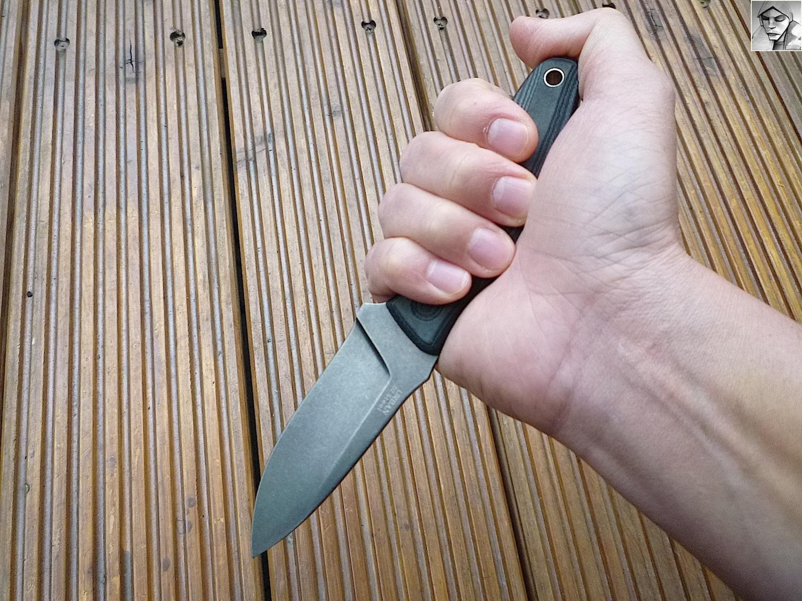

Der Anschliff ist sauber und verläuft in einem eigentlich nur sanft angedeuteten Recurve. Die Klinge ist hohlgeschliffen. Eine klassische Daumenrampe mit „Jimpings“ hat dieses Messer nicht, stattdessen eine flache und sauber geglättete Kerbe ohne schmerzhaft scharfe Fräsungen, die trotzdem genug halt bietet und ich sowieso diese oft zu scharfen Dreckfänger weder besonders mag noch vermisse.
Der leicht konturierte Griff mündet an der Unterseite in einen Choil, der zu 2/3 in den Griffbereich und zu 1/3 der Klinge zufällt. Ich mag sowas. Ob jetzt ein paar Milimeter Klinge verschenkt wurden und man das Ricasso ohne Choil sparsamer hätte dimensionieren können, ist mir Wurscht.
Fakt ist, das ein Rutschen in die Klinge unterbunden wird und es trotzdem nicht streng nach Guard aussieht und so die schöne Linie des Messers beibehalten wird. Die Klingenspitze ist fein ausgeschliffen und taugt deshalb auch für genauere Arbeiten.
Der Stahl ist ein verschleißfester und schnitthaltiger Hund, nicht von der rostresistentesten Sorte, aber auch kein O1, ich werde damit zurecht kommen, weil ich weiß was ich damit tun kann oder lassen soll. D2 ist ein auf Verschleißfestigkeit getrimmter Stahl und dadurch deutlich spröder als andere niedriger legierte Stahlsorten und braucht daher etwas mehr Substanz hinter der Schneide um gegen Ausbrüche gewappnet zu sein. Selbst eine auf Zähigkeit abgestimmte Wärmebehandlung kann hier die Grundeigenschaft von D2-Stählen nicht wirklich verändern, beeinflusst aber die max. Möglichkeiten des Stahls jeweils entweder gekonnt zum Besten oder im schlechtesten Fall ins Gegenteil. Die Härte von bis zu 62 HRC wird die Schnitthaltigkeit zwar erhöhen, aber zum Hacken ist das Messer sowieso zu klein und Batoning kommt für mich nicht in Frage. Beim Aufhebeln wie auch bei hohen Zug oder Druckbelastungen ist Vorsicht geboten, wer ein Messer zum Schneiden sucht und der bei Outdooraktivitäten auf eine hohe Schärfe und feine Schneide verzichten kann und statt dessen ein lange Schnitthaltigkeit und geringen Verschleiß bei gut brauch-und nutzbarer Schärfe möchte, ist mit einer Klinge aus D2 nicht so schlecht beraten. Der Zweck bestimmt die Wahl. Natürlich gibt es zwischenzeitlich PM-Stähle die vieles besser können, die sind aber auch deutlich teurer. Ein Bark River mit vergleichbare Größe und einem hippen Stahl kostet gerne mal das 21/2 fache mehr als das D2-Urban.

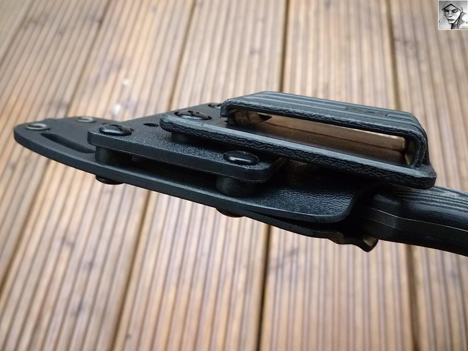

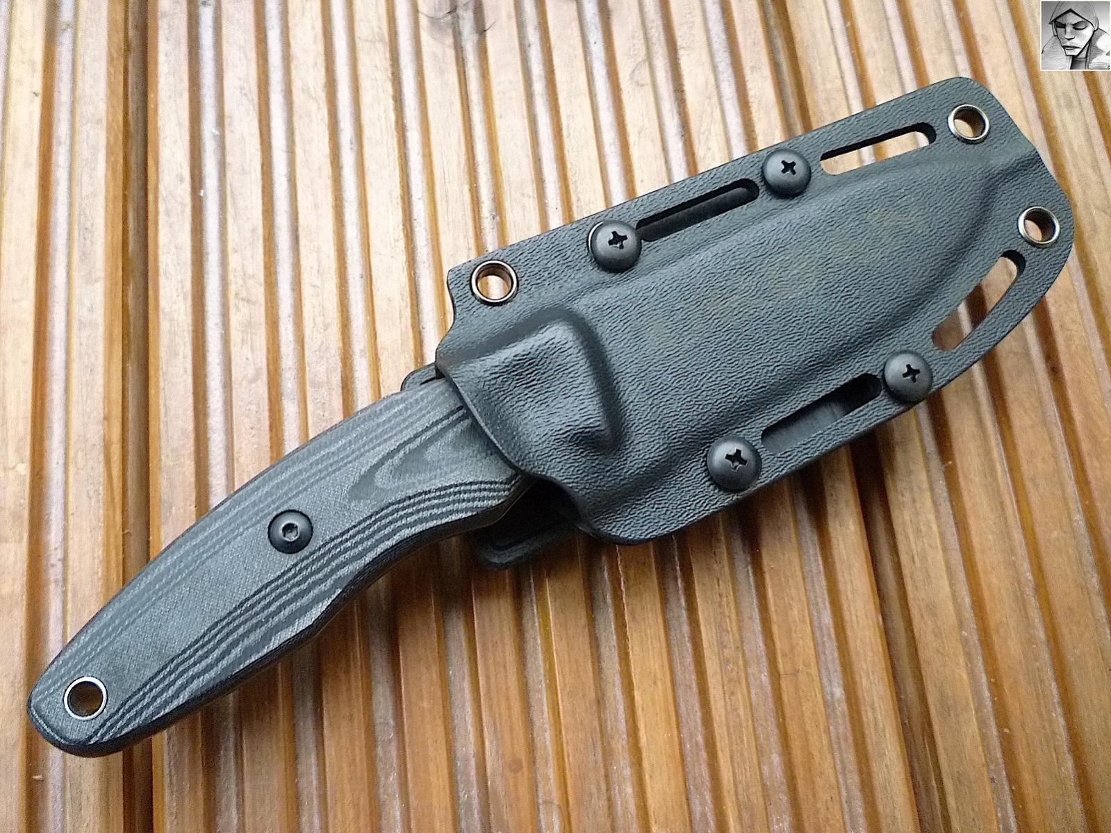

Die Scheide = Kydex
Und die hält das Messer ausgezeichnet, die Haltekraft ist optimal angepasst, gerade recht. Weder wackelt das Messer, noch muss man sich beim Entnehmen plagen, finde ich gut umgesetzt.
Bei Nestor kann man sich ja bei oder nach Bedarf eine Custom-Kydex machen lassen, die weniger aufträgt um sie mit Klemmer in der Jean zu tragen, von der Gesamtlänge her geht das gerade noch....
Beachtlich finde ich die individuell wählbaren Tragemöglichkeiten, von vertikal bis horizontal, von tiefhängend bis „Griff deutlich über der Gürtellinie“ ist alles machbar und dabei hält die Scheide eine optimale Distanz zum Körper nicht so enganliegend das es störend wäre und nicht zu weit, das ständig Kleidung daran hängen bleibt oder sich verfängt. Das Messer Quer getragen funktioniert aber nicht vernünftig, der Griff zieht es immer nach unten, es hängt schief am Gürtel, für mich keine akzeptable Tragweise Ich trage das Messer als Rechtshänder rechts auf 4 Uhr, da stört es weder beim Autofahren noch auf einem Stuhl sitzend und beim Radfahren sowieso nicht. Hocken geht auch, ohne das Messer zu bemerken und bei dieser Trageart lugt gerade mal ein wenig die Scheide unter einem über der Hose getragenem Hemd vor.
Ich würde das als eine durchaus unauffällige und diskrete Trageweise für ein kleines Fixed ansehen, falls das wichtig sein sollte!

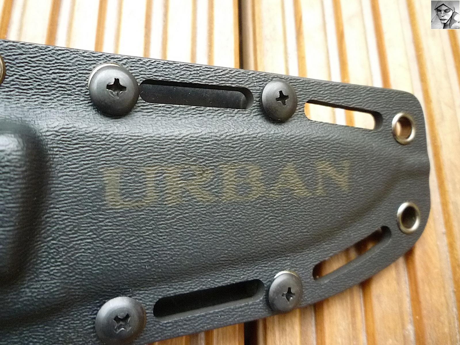

Der „Urban“ Aufdruck am Kydex ist jetzt nicht unbedingt mein Ding, bei Kyzlar Supreme ist das aber wohl bei einigen Modellen angesagt! Zum Glück ist die Farbwahl dezent und fällt von der Weite gesehen nicht auf, da es auch auf den Lichteinfall ankommt um den Schriftzug überhaupt lesen zu können. Geschmacksache sagen die einen, geschmacklos die anderen!
Ich habe an der Scheide ein Lederband montiert um das Messer an einen Zweig, Haken oder im Zelt aufzuhängen. Ergo einen Lederfangriemen am Griffende, weniger als Zughilfe sondern mehr um das Messer nicht aus der Hand zu verlieren.
