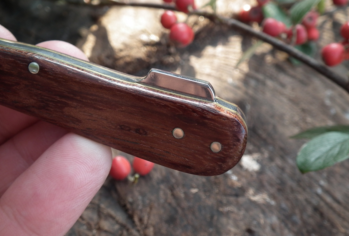

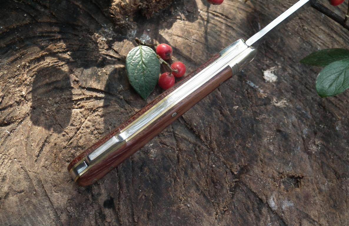

Das Messerchen ist im Großen und Ganzen recht zierlich: 7,5 cm Klinge, 17 cm Gesamtlänge, 440C, Palisander, Messingplatinen/Neusilberbacken, 70 g.
Die Verarbeitung ist wirklich sehr gut – hier hebt es sich wohltuend von manch anderen klassischen Solinger Taschenmesssern ab. Alles sauber ohne große Lücken angepasst, die Stifte im Griff gestaucht und ohne Pincracks. Der Achsstift ist in den Neusilberbacken nicht auszumachen.
Mit der Daumenkuppe spürt man beim Drüberstreicheln nirgends raue Stellen. Verschlußstück und Platinen liegen offen wie geschlossen bündig.
Der Klingenschliff ist ohne Versatz. Alles ist schön poliert – bei diesem Messer passt das, es wirkt einfach edel. Gentlemanlike, könnte man sagen, und in der Größe eigentlich sogar ganz Ladylike. Ich ertappe mich gelegentlich beim Gedanken „das ist doch eigentlich kein Männermesser“ und möchte mehr in der Hand haben.
Die Klinge öffnet leicht und rastet mit einem sauberen Klack sicher ein. Geführt wird das Messer im Prinzip zwischen Daumen und Zeigefinger, den Rest des Griffs umfasst die Hand nur ganz locker.
Ein paar kleine Eigenwilligkeiten, die ins Auge fallen: Der Entriegelungsbuckel hinten ist echt großzügig dimensioniert, er könnte auch zu einem deutlich stärkeren Folder passen. Und die schmale Klinge fällt mit 3 mm Stärke an der Basis verhältnismäßig dick aus.
Ein paar Zierrillen in den Backen runden das Ganze ab und geben ihm den großväter(-mütter)lichen Touch. Ich bin ja alt genug, um sowas tragen zu dürfen.
Die literarische Ausgestaltung der Klinge hält sich in Grenzen: Auf dem Klingenspiegel eingeschlagen rostfrei und das Kissing-Cranes-logo, auf der Klinge selbst relativ dünn gelasert handmade by KLAAS und 440C. Ich find’s recht unaufdringlich.
