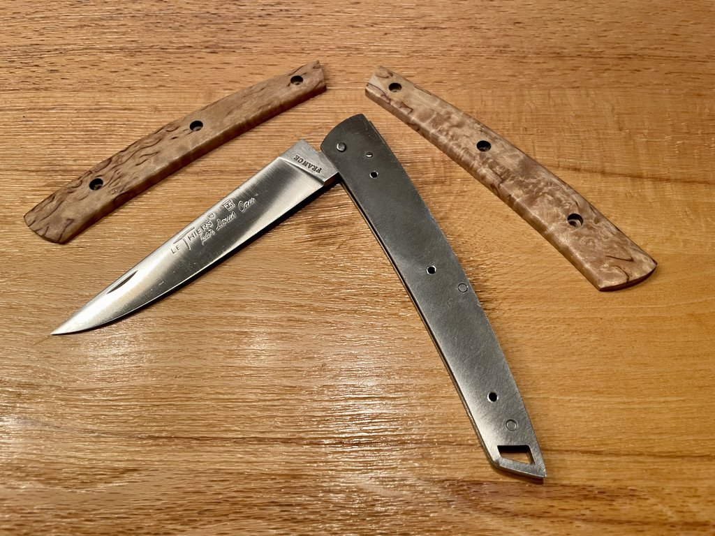

Hallo, darf ich fragen wir du das Messer auseinandergebaut hast?
auf den Bildern die ich zu diesem Messer finde ist es vernietet und nicht verschraubt
Edit
soeben auch Fotos einer verschraubten Modellversion gefunden bzw. zumindest mit verschraubter Griffbeschalung
ist die Klinge bei deinem Model vernietet oder verschraubt?
Hallo kanji,
vielen Dank für deine Antwort. Die Griffschalen sind verschraubt, die Klinge leider vernietet. Deshalb konnte ich diese nicht auseinandermontieren.

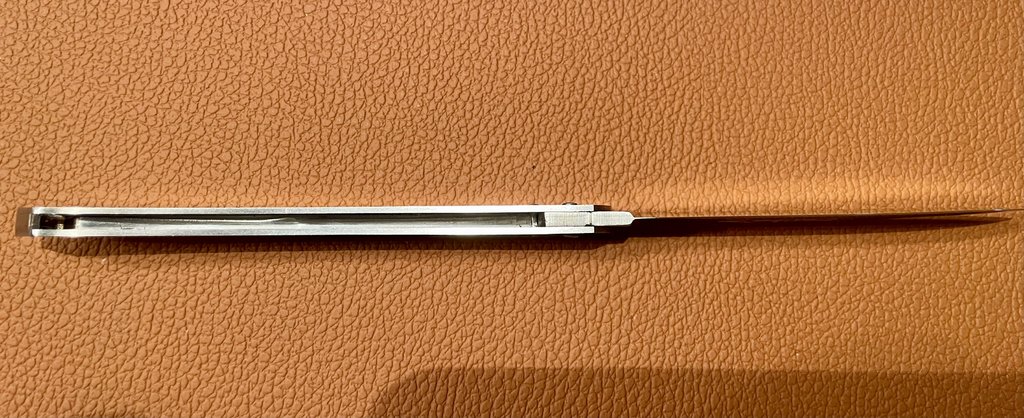

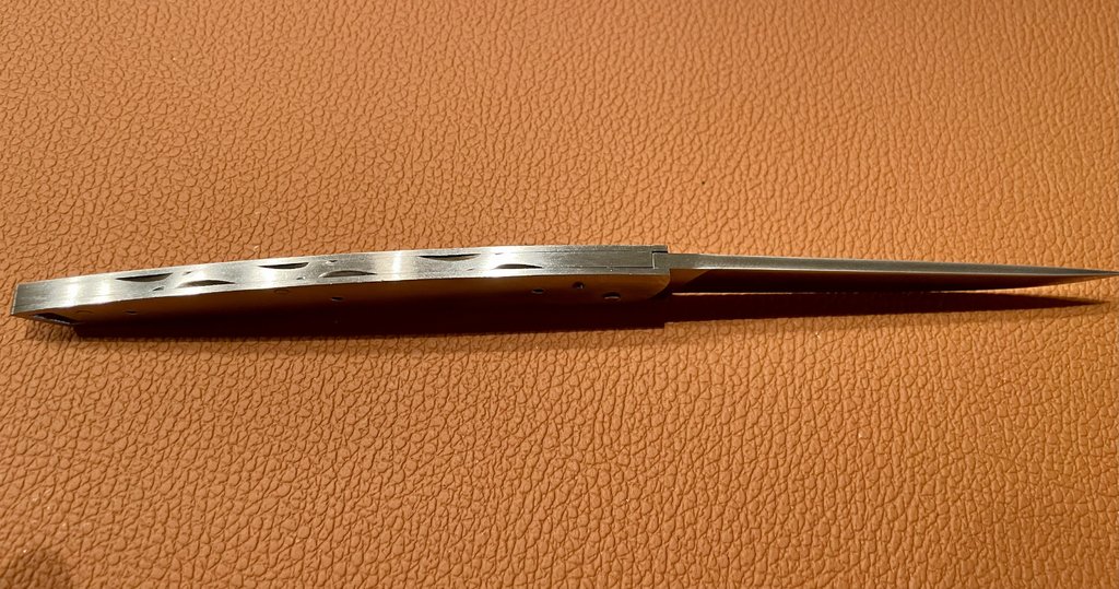

die Klinge läuft direkt auf den Stahlpatinen oder sind da noch Messingwasher oder ähnliches verbaut?

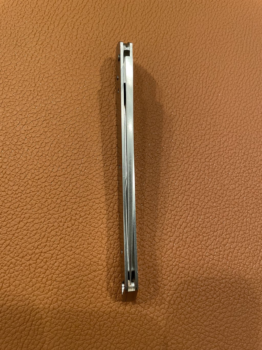

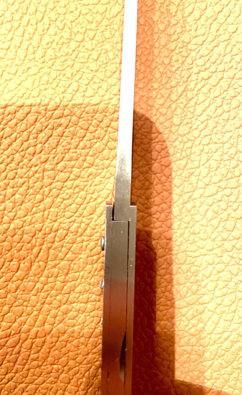

Hm, wenn es zu Beginn gut gelaufen ist und jetzt nicht mehr, hat sich entweder bremsender Dreck angesammelt oder es ist mal runtergefallen und die Liner haben sich verbogen.
Beim letzten Bild man, dass zumindest an der Oberseite eigentlich genug Spiel zwischen Klinge und Liner sein sollte, aber kritischer ist die Unterseite, da hier beim Drehen die Flächen aneinander reiben.
Wenn du von vorne drauf schaust, sind dann die beiden Liner parallel zueinander?
Wenn du eines hast, ab damit ins Ultraschallbad (gibt's zur Brillen- und Schmuckreinigung), ansonsten den vorderen Bereich mit WD40 fluten und ordentlich bewegen, um den Dreck rauszuholen.
Wenn das nicht hilft, vorsichtig mit einem passend Holzkeil die Liner auseinander drücken, bis das Öffnen wieder ausreichend leicht geht. Wenn die Klinge jetzt hin- und herwackelt, war es zuviel des Guten und musst mit kleinen Hammerschlägen auf die Niete wieder das Spiel eleminieren - vorsichtig, damit es nicht wieder klemmt.

Dir auch vielen Dank für Deine Tipps. Ich vermute mal, dass mit Liner die seitlichen Führungen gemeint sind? Diese scheinen mir parallel zu verlaufen. Mir ist jetzt aber aufgefallen, dass die Messerspitze nicht ganz mittig ist. Außerdem ist im Gelenk (?) ein kleiner Versatz zu erkennen, was auf dem unteren Bild zu sehen ist.
Sorry, ich kenne die richtigen Fachbegriffe noch nicht. Mir ist nicht bewusst, dass mir das Messer mal runtergefallen wäre, kann es aber auch nicht ausschließen.

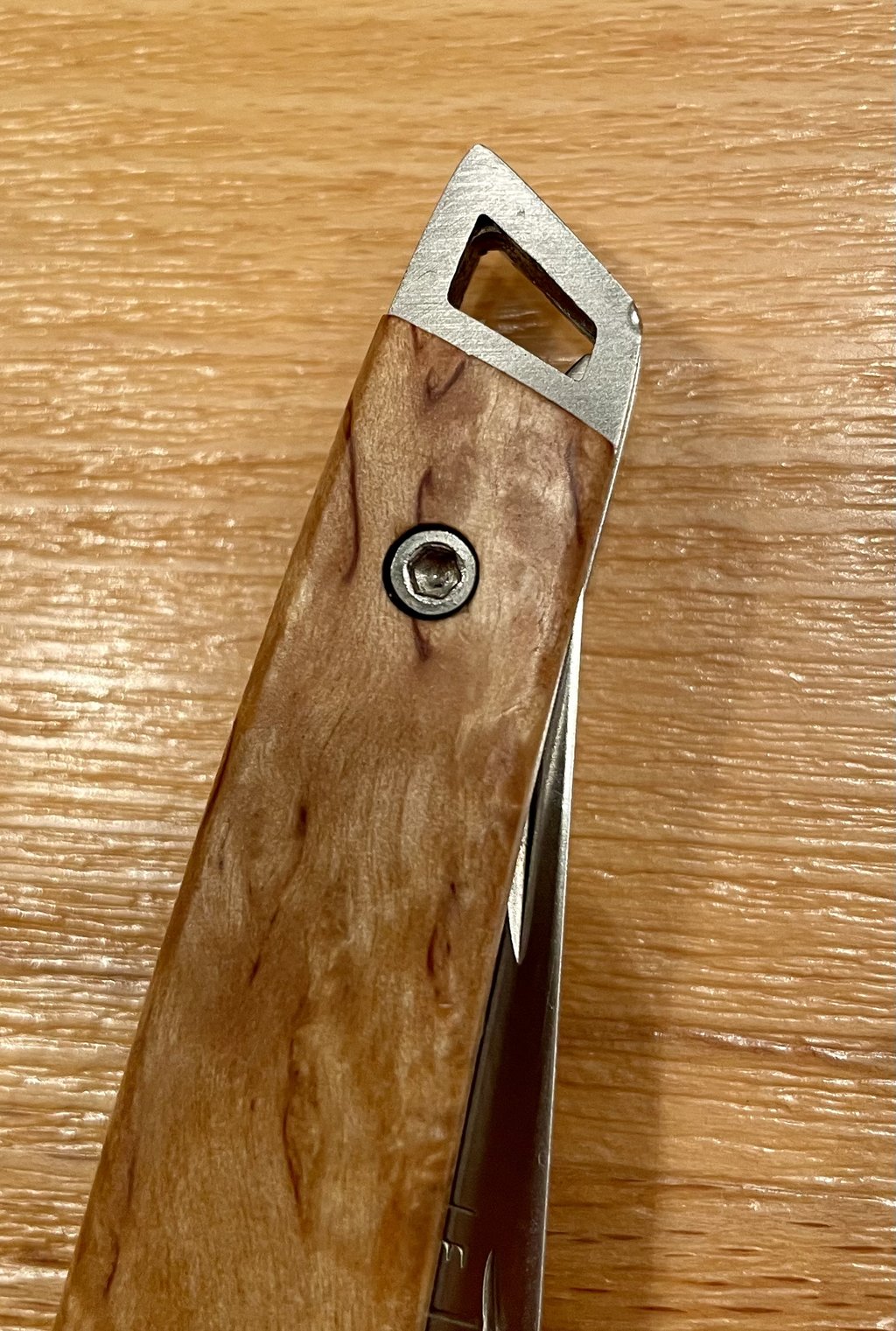

Sorry, dass ich mich jetzt erst wieder melde. Ich konnte mich nun weiter um mein Messer kümmern und habe es wieder zusammengebaut. Es geht jetzt etwas leichter aber ich habe den Eindruck, dass die Feder zu stark ist. Ein anderes Problem ist, dass die Nagelrille - den Begriff musste ich googeln 😎 - sehr tief sitzt und ich diese deshalb nicht richtig greifen kann. Keine gute Kombination, wenn das Messer eh schon schwer auf geht. Ein Fingernagel musste schon dran glauben.
Gibt es denn eine Möglichkeit, dass die Klinge ein paar mm höher sitzt? Nur so, dass die Spitze nicht über die Liner steht aber ich die Nagelrille besser greifen kann.
Klinge höher setzen würde wohl gehen, aber umständlich. Es müsste an entsprechender Stelle ein Pin eingesetzt werden. Ein Fachmann könnte das wohl...hieße aber, Messer komplett zerlegen und dann wieder zusammensetzen.
Einfacher wäre es, eine leichte Vertiefung in den Griff zu dremeln, etwa so wie man sie an vielen Linerlocks zum entriegeln hat.

Ja, das mit der Aussparung wäre eine Idee - ein anderes Beispiel dafür wäre das Viper Key.
Den Stoppin dicker machen wäre eine andere Möglichkeit: entweder austauschen, was aber aufwendig sein kann, wenn du nicht das richtige Wkz hast und das Risiko birgt, daß die Klingenwurzel dann schleift.
Oder du klebst ein Stück hartes Material (Kunststoff) auf den Stoppin, so dass die Klinge weiter heraussteht. Risiken: das Plättchen hält nicht und beim Runterschleifen der Klinge kommt die Spitze mit der Zeit raus.
