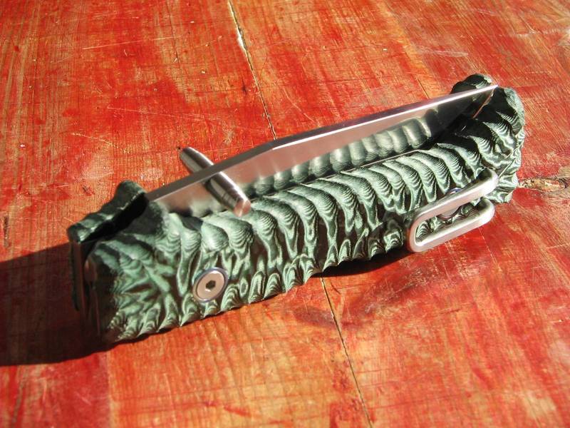

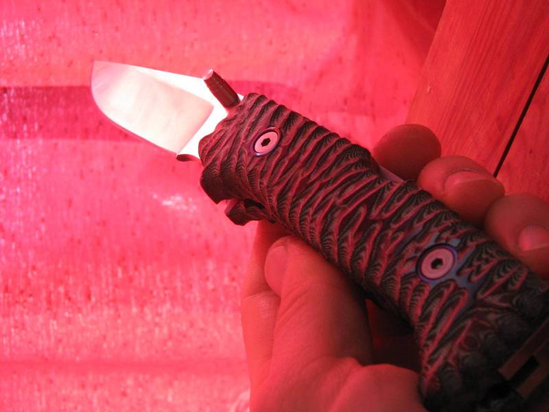

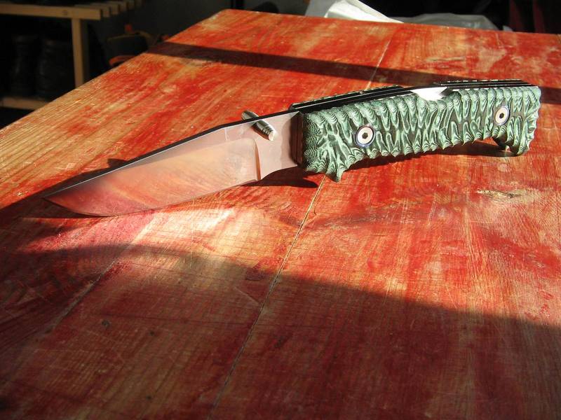

dieses Klappmesser ist gestern fertig geworden.
Es ist zu 85% aus D2 / HRC 61
2%Titan (Achsschrauben, Unterlegscheiben, Hosenhalter)
2%V2A (Schrauben)
1%Bronze (Klingenachsscheiben)
5% Micarta

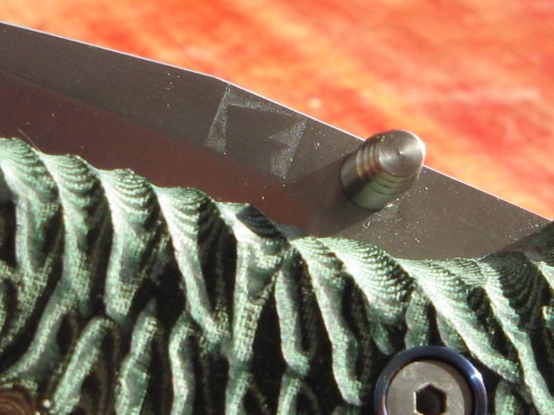

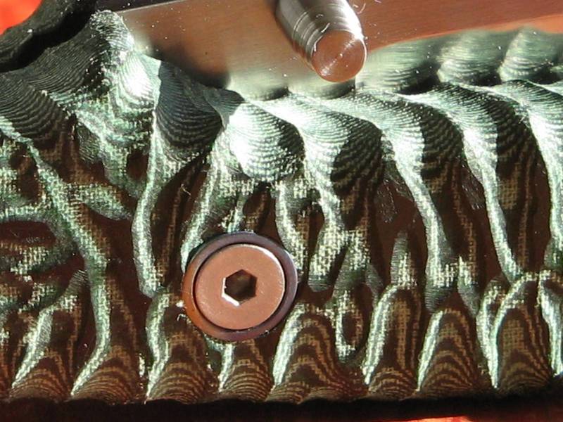

Besonderheiten an diesem Messer zu den Vorgängern sind weniger Griffschalenschrauben. Diesmal mit schicken Titan Unterlegscheiben. Es ist Leichter und ich habe wieder eine Menge mehr dazugelernt.
Die Daumenöffner habe ich wieder nicht kleiner gefertigt.
Ich finde es zu interessant den schmalen Grat von Funktionalität und Künstlerischen Gestaltung zu gehen. Ich denke das ist so wie Autos mit Heckflossen. Die Funktionalität muß gegeben sein aber die Normen müssen überschritten werden um individualität Platz zu lassen.
Gruß Dirk Frentzel

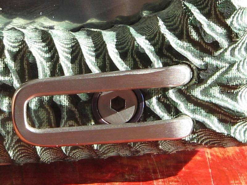

Dein Clip gefällt mir besser als diese 0815 Clips.

riesigen Dank für eure Meinungen. Das Messer hat eigentlich die gleichen Maße wie die ersten beiden.
24cm lang, Klinge 12cm Gewicht 350gramm.
Den Griff habe ich noch ausgefräst um das ganze Messer leichter zu machen.
Ich bin mal gespannt was mein Amerikanischer Kunde dazu sagt.
Gruß Dirk Frentzel
