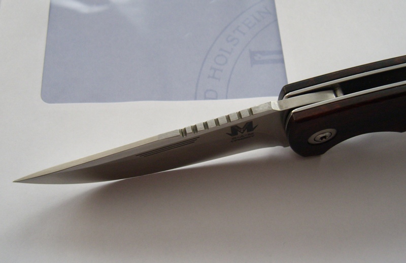

Voll deiner Meinung. Ich hab den einfach auf einem Schleifrad soweit runtergeschliffen (langsam mit viel Kühlung, versteht sich), bis ich eine Pohlforceähnliche Daumenmulde mit noch vorhandener und brauchbarer Riffelung hatte. Heißt, einen Rest der Kerben hab ich stehenlassen.
Siehe Bild.
Mit dieser wenig aufwändigen Modifikation ist das im Prinzip ein klasse Messer. Mit einer Einschränkung meinerseits: Nach einiger Zeit des Tragens ist mir der Griff zu klobig - hab schmale Händchen - und vor allem die Klinge einfach zu dick: 3,5 mm mit halbhohem Flachschliff und recht dick über der Schneidfase. Da ich kein Jäger bin - nee, dann hab ich doch lieber meine Spydies wie Sage, UKPK oder Caly 3,5 dabei, die schneiden wenigstens.
Empfehlen würde ich ebenfalls das Paramilitary. Na eigentlich das Caly 3,5, aber du möchtest ja keinen Backlock.
