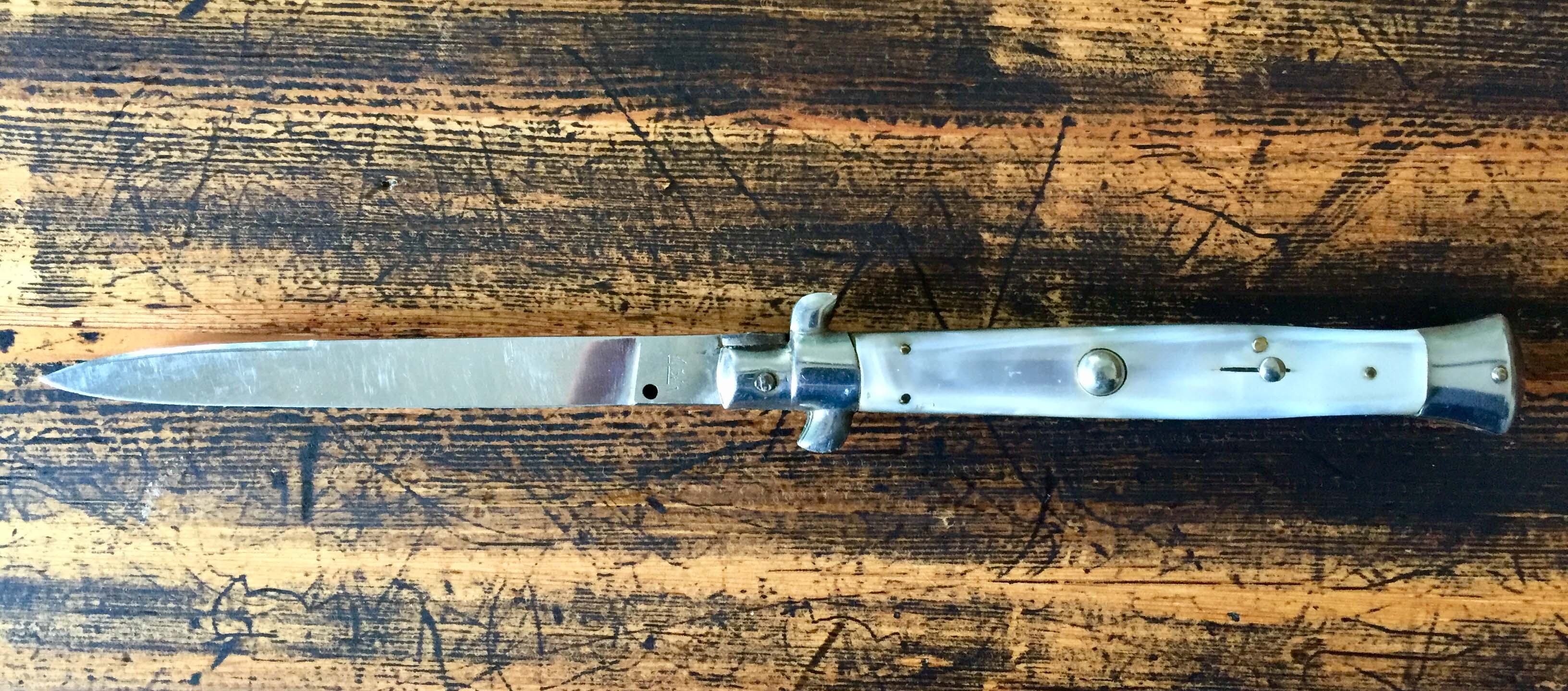

Guten Tag,
ich habe vor kurzem dieses Klappmessser (L 28cm) bekommen und möchte gerne mehr darüber erfahren. Bei meiner Suche im Internet habe ich beinahe identische Klappmesser (u.a. von A.G.A. Campolin, Italien) gefunden, jedoch nicht dieses der Marke Virginia. Woher kommt es, wie alt könnte es in etwa sein [...]? Vielen Dank!

Diese typischen "Stiletto" Springmesser stammen üblicherweise aus Maniago / Italien, es gibt jedoch auch Kopien aus Fernost.
In Maniago wurden diese Messer von vielen Herstellern produziert:
* mit eigener Marke oder Herstelerbezeichnung und auch als Auftragsfertigung mit unterschiedlichsten Kundenmarken
* mit unterschiedlichsten Griffmaterialien - überwiegend aber mit Griffschalen aus farbigem Celluloid-Kunststoff
* in unterschiedlichsten Größen ... auch größer als "L=28"
* auch mit anderen Klingenformen
Virginia als Marke ist mir nicht bekannt, eventuell findest Du in diesem US-Forum einen Hinweis: http://www.sharperdeal.biz/forums/ > Italian Switchblades
Populär wurden diese Messer in den 1950er Jahren, insbesondere in den USA.
Da diese Messer auch noch heute gefertigt werden, ist eine exakte Altersbestimmung wohl nur möglich, wenn die Markierung "Virginia" einem Anbieter zuzuordnen ist oder ein Hersteller Aussagen zurm Fertigungszeitraum macht.
