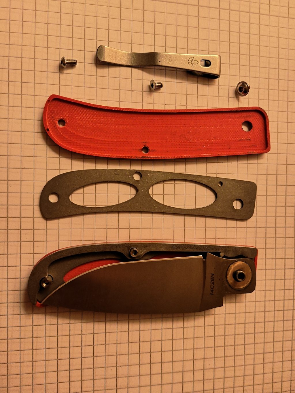

Des weiteren kleben manche die Schrauben in der Reihenfolge in der Sie das Messer auseinandernehmen auf ein Klebeband.
Es soll schon mal vorgekommen sein, das die Schrauben bei gleiche Durchmesser ein nur geringfügig andere Länge haben,
was dafür sorgt das das Messer irgendwie nicht richtig zusammenpasst.
Das erste mal habe ich das bei einem Messer von Reiner Grösche gesehen.
Das bei mir aktuell letzte mal war es der BökerPlus Advendskalender.
Der Spacer lag nicht 100% plan auf weil eine vertauschte Schraube minimal zu lang war (nach dem ich es nochmal auseinander genommen hatte. :whistle:)
