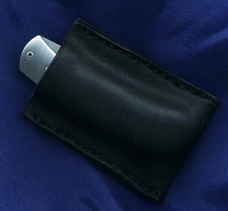

So und jetzt das ganze noch mit nem Lederetui
der Geburtstag meines Vaters kann kommen ;-)
