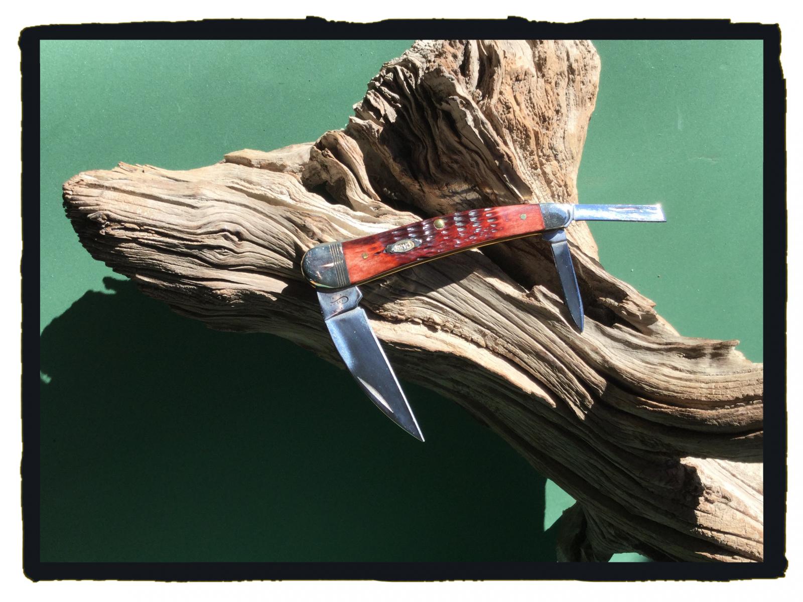

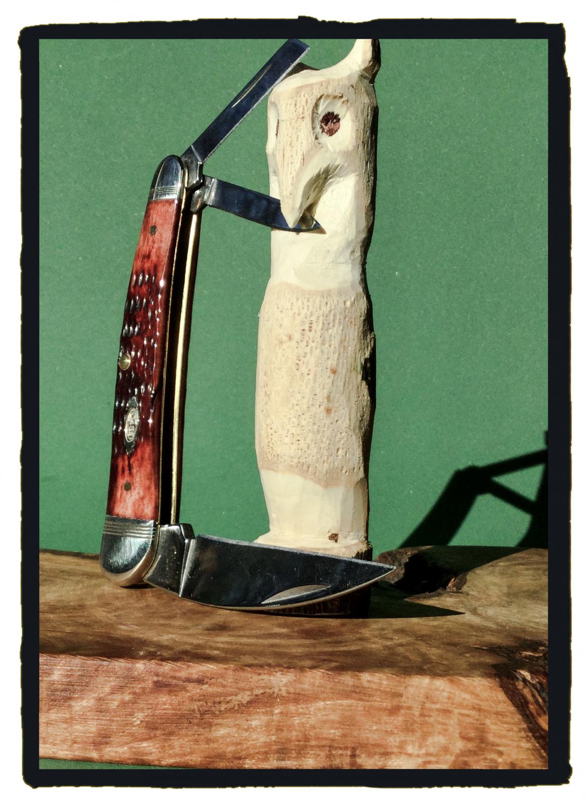

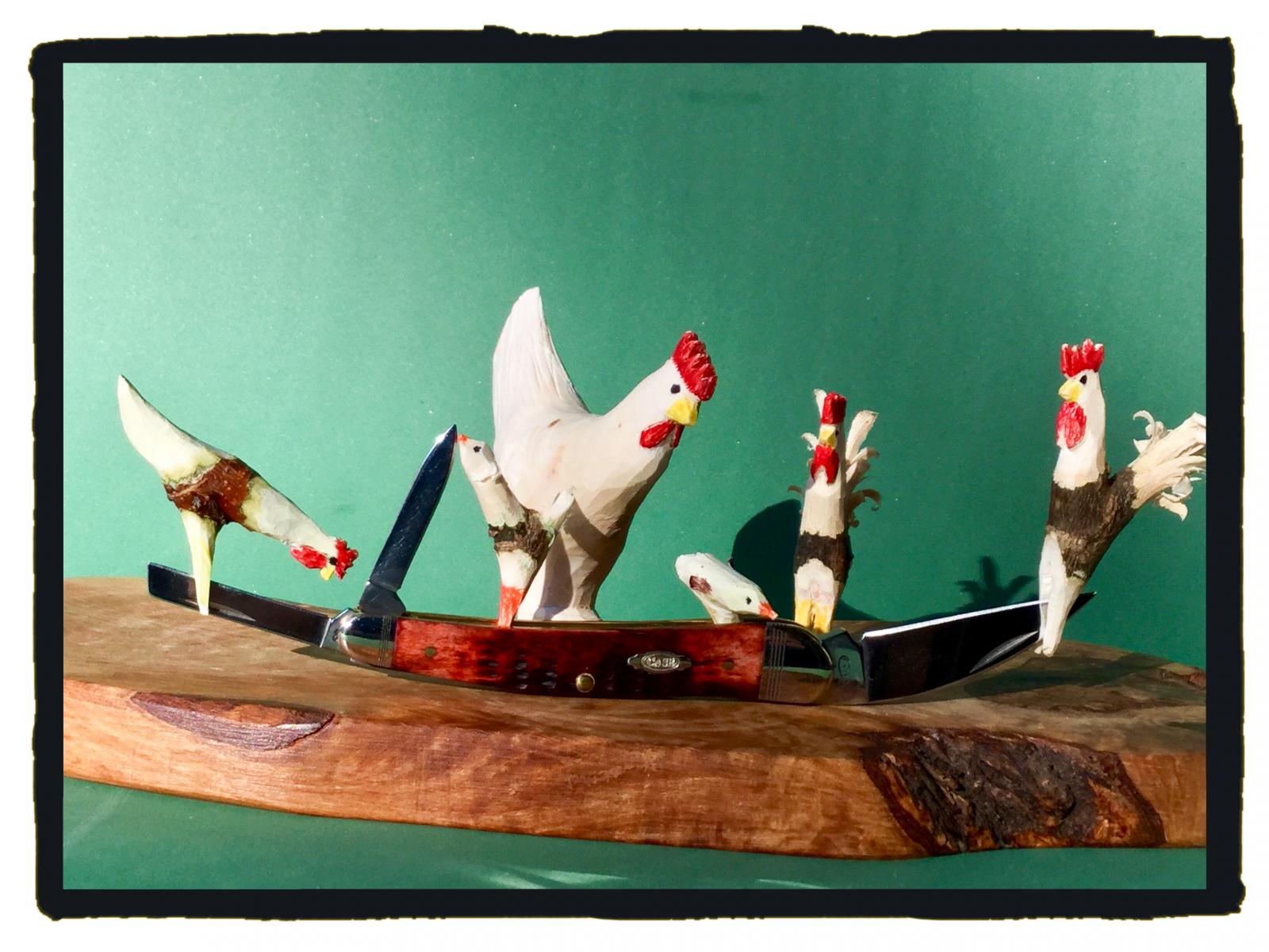

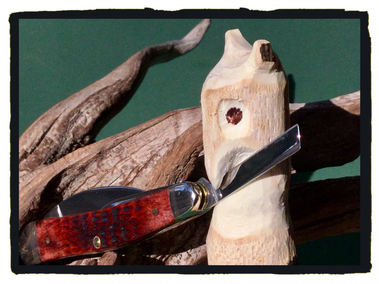

Ich greife das Thema noch einmal auf. Der Link zum CASE Seahorse Whittler hat mich doch neugierig gemacht. Inzwischen hab ich es einige Wochen und natürlich damit geschnibbelt bzw. geschnitzt. Was kann es, was nicht...
Das Seahorse ist ein hübsches, kleines Taschenmesser, optisch gut gemacht, ebenso die Verarbeitung - nix zu meckern! Das Design ist sehr durchdacht, schlank auf der Seite der beiden kleinen Klingen, um mit spitzen Fingern ans Werkstück zu gehen. Kräftig bei der 3mm Wharncliffe-Klinge, deren Nutzen sofort einleuchtet. Klasse! Skeptischer war ich zunächst bei den nur 0,9 mm starken kleinen Klingen. Leicht elastisch, erweisen sie sich jedoch ebenfalls als sehr nützlich für Details, Kerben, Ausschnitte. Gut auch für das Finish von kleinen konvexen Oberflächen, wenn man, wie ich, keine Schleifmittel mag.
In einem US-Post hab ich irgendwo gelesen, dass man „dieses Messer haben sollte“. Nun hab ich es, würde es auch nicht mehr missen wollen. Klein, fein, immer zum Schnitzen bereit - wenn man dort Grenzen zieht. Grünholz, Geäst, Weichholz, alles ok, darüberhinaus bleibe ich bei meinen kleinen Fixed oder reinen Schnitzmessern. Wäre mir zu schade und die rd.100€ bei günstigstem Direktbezug sind dafür recht üppig. Vergleiche ich es mit meinem Schlieper Stockman oder Whittler, so ist die Klingenkombi des Seahorse eindeutig besser gewählt, wie gesagt: sehr durchdachtes Design! Und das macht Freude!
Ein paar Bilder mit „Werkstücken“ können ggf. das Einsatzgebiet plastischer zeigen.
