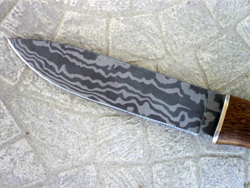

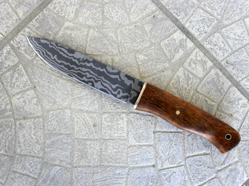

an alle, dies interessiert: es war die Hitze!! Ich hab grad die letzten 2 der 4 Testpakete angeschliffen, was soll ich sagen, einwandfrei. 2 sind schon fertiggeworden, eins ist schon ein Messer. Ich tu mal Bilder dazu. Es sind recht wenig Lagen, einmal 80 und einmal 100, weils mir auf den Nägeln brannte, was rauskommt. Am meisten freut mich, dass eins der Pakete aus ca. münzgrossen Abfallstücken aus der Grabbelkiste bestand, nicht entzundert, viele Zwischenräume, grob mit Draht zusammengebunden....wenn das hinhaut, haut alles hin.
Ich danke nochmals für alle guten Ratschläge und werde jeden, der nochmal behauptet, dass Geiz geil ist, zu einer Stunde Ambossarbeit verdonnern.
Schönen Gruß
Manni

Hallo Burschens,
Ja, interssiert mich...
Hattest du zuviel Hitze...:haemisch::glgl:
Oder war es die fehlende Hitze im Paket ?
Wenn ja, dann lag ich mit meiner Vermutung ja richtig (ich kenne halt meine Essen )
Da klappt es eigentlich immer, die passende Temp. vorausgesetzt:

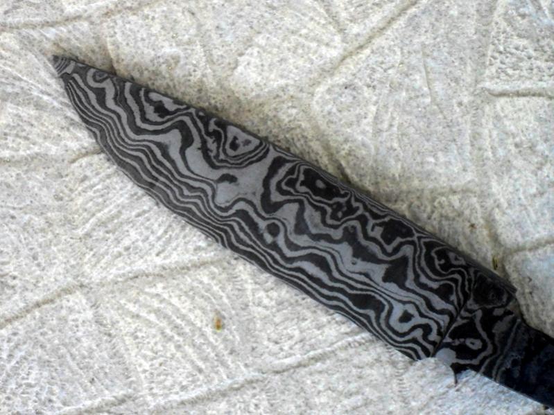

Hier mal ein Bild von einem Damastmesser das eine "Kursteilnehmerin" OHNE jegliche Erfahrung im Schmieden unter meiner Anleitung gebaut hat.
Klar habe ich mit dem Lufthammer nachgeholfen daß es in 2,5 bis 3 Tagen fertig wurde aber die Verschweißungen wurden von Hand gemacht.
Es ist das mittlere Messer.
175 Lagen 1.2842, C100, und CK45

Hallo Peter,
ja, von einem schönen Messer kaum zu unterscheiden! Im Ernst, sehen alle Klasse aus, wobei mir als Jäger das ganz oben am besten zur Nase steht. Da sieht man, was geht, wenns einem der Große Meister erklärt, zeigt, und falls nötig, regulierend eingreift. Leider hab ich sowas nicht, und wenns bei mir nicht klappt, muß ich im Forum rumwinseln. Leider bist du arg weit von mir weg....
Mit Hitze meinte ich, dass ich zumindest am Anfang anständig Zunder geben muss. So 1,8 bar, besser 2, nich so knapp, nach 20 oder 25 min kann ich auf 1,5 bar runtergehen, dann haut die Sache hin. Wahrscheinlich könnte ich dann auch auf 1,3 verringern, trau mich aber momentan nicht.
2842 und C45 ist übrigens eine feine Kombi, find ich. Man braucht den doch recht teuren Nickelstahl gar nicht und bekommt trotzdem einen schönen Kontrast. Darf ich fragen, warum du noch C 100 reintust? Als Kohlenstofflieferant?
