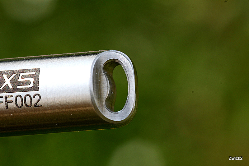

3. Verarbeitung
Die Verarbeitung ist auf hohem Niveau. Das Gewinde läuft mit dem Messing Technikkörper geschmeidig und nicht zu leicht.
Gewinde am Kopf
sauber gefertigte Öse

3. Verarbeitung
Gewinde am Kopf
