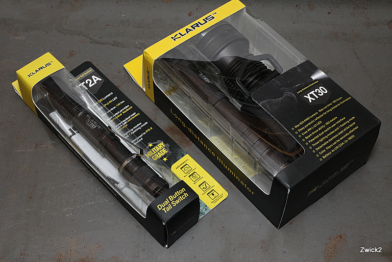

Lieferumfang
Verpackung

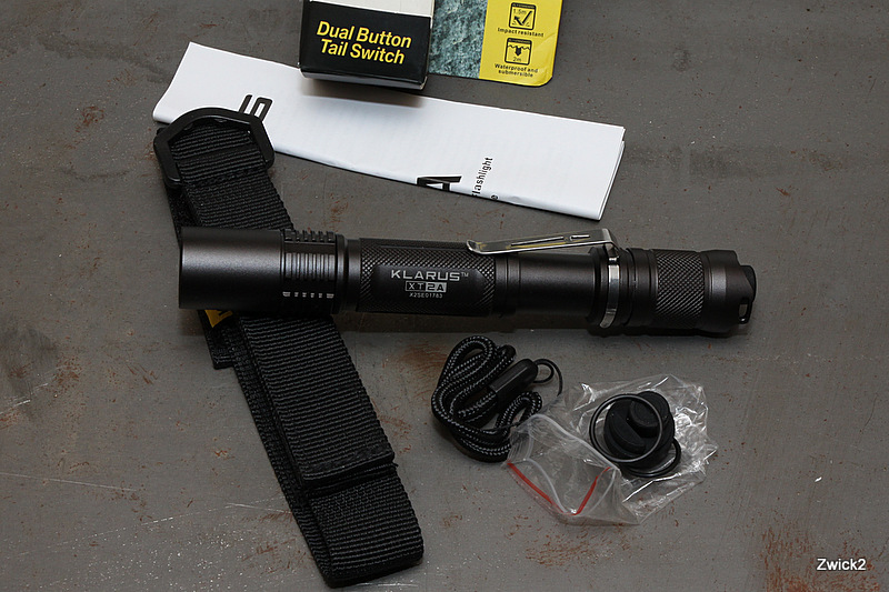

Im Lieferumfang der XT2A befinden sich neben der Bedienungsanleitung noch ein Holster und ein Beutelchen mit einem Lanyard, zwei O Ringen und einer Ersatzschalterkappe.

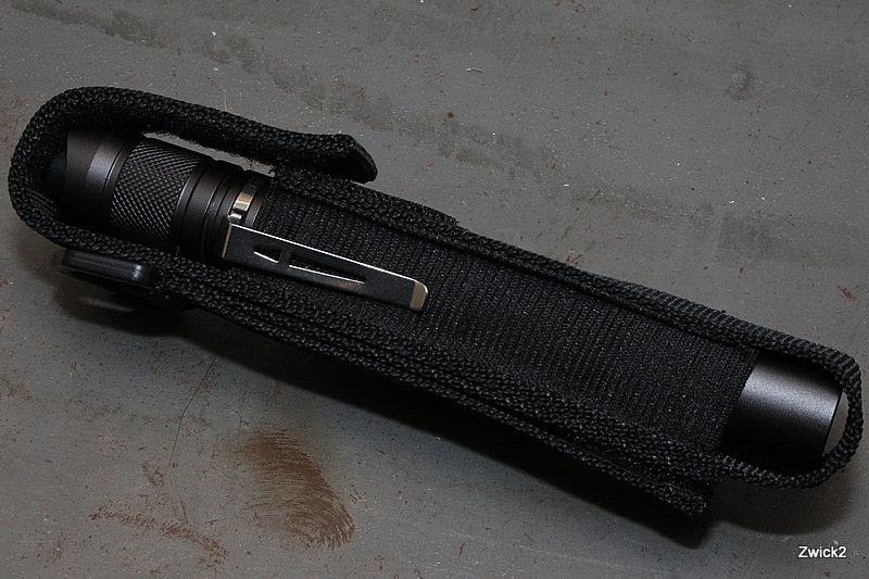

Das Holster ist ziemlich knapp bemessen

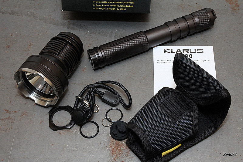

Die XT 30 wird - wie schon die XT20 - demontiert geliefert. Das spart Platz und die Verpackung wird nicht übermäßig groß.
Neben der ebenfalls vorhandenen Bedienungsanleitung und einem passenden Holster liegen auch hier zwei O Ringe,ein hochwertiges Lanyard sowie ein Schlüsselring bei. Dazu kommt noch ein Gripring aus Aluminium.

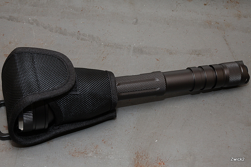

Lampe im Holster

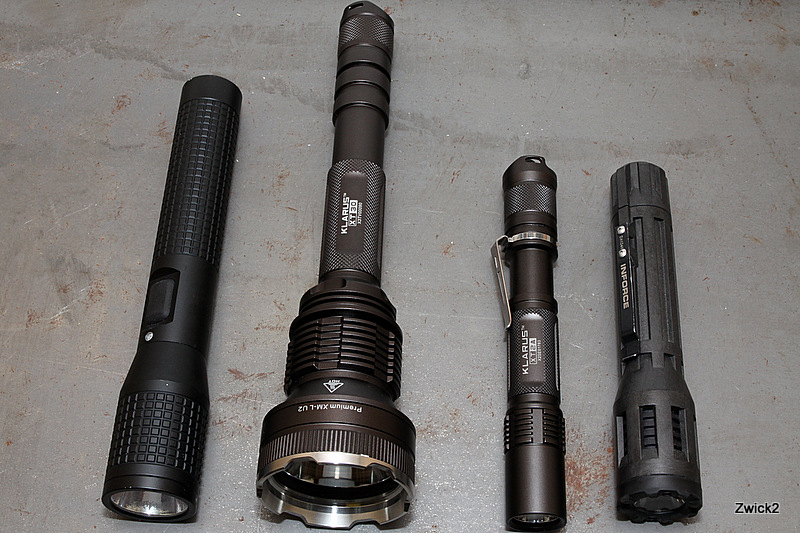

Größenvergleich mit anderen Lampen v.l. Inova T4;XT 30;XT 2A;Inforce Colour:

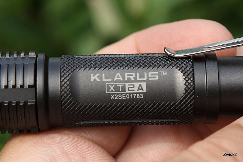

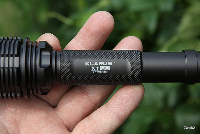

Verarbeitung
Die Verarbeitung beider Lampen ist - wie mittlerweile bei Klarus nicht anders zu erwarten - ohne Fehl und Tadel.
Beide Lampen sind fehlerlos anodisiert.
Details, wie der Edelstahlbezel der XT30, sind absolut sauber gefertigt. Die Gewinde laufen spielfrei und die O Ringe machen einen Vertrauen erweckenden Eindruck.
Nimmt man beide Lampen in die Hand, könnte man durchaus der Meinung sein eine Surefire in der Hand zu halten.
Beispielsweise sind die Abflachungen der Batterierohre nicht einfach plan in den Lampenkörper gefräst, sondern abgerundet. Und sie gehen sauber in das Knurling über. So wie man es von Surefire Lampen kennt.
XT 2A
XT30
XT 2A + XT30
Auch sonst konnte ich auch bei näherer Betrachtung nichts finden, was zu Kritik Anlass gegeben hätte.

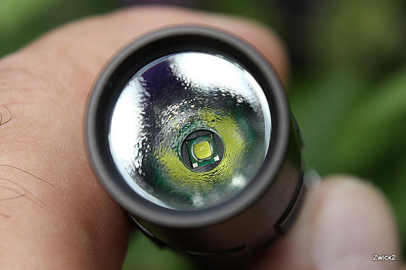

Reflektor:
XT 30
XT 2A

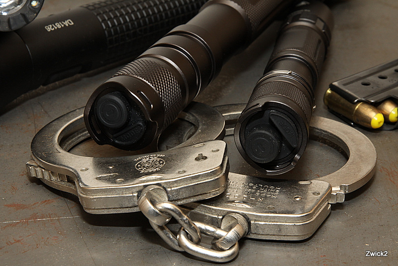

Bedienung, Ergonomie, UI
Hier kommen naturgemäß die größten Gemeinsamkeiten der beiden Lampen zur Geltung.
Beide verfügen über einen zweiteiligen Schalter im Heck :hehe:
Der größere überstehende Teil schaltet die Lampe ein und aus und sorgt dazu noch für das Momentlicht.
Der kleinere, unterhalb befindliche Schalter aktiviert bei ausgeschalteter Lampe den Strobe.
Bei eingeschaltener Lampe wechselt man mit kurzem Druck die Leuchtstufen von High nach Low. Oder aktiviert mit längerem Druck aus jeder beliebigen Leuchtstufe heraus den Strobe.
Die Lampen haben kein Memory und starten jeweils wieder auf High, nachdem man sie aus geschalten hat.
Damit haben sie das gleiche UI wie alle Lampen der XT Serie.
Wer einmal mit einer solchen Lampe umzugehen weiß, kann damit auch alle anderen der Serie blind bedienen und muss sich nicht jedes Mal in der Bedienung umstellen.
Ich kann mir beispielsweise sehr gut vorstellen, eine XT2A als Immer-dabei-Lampe mitzuführen. Und als Ergänzung, wenn einmal viel Licht gebraucht wird, die XT30 in Reserve zu haben.
Großer Vorteil auch hier: Man muss sich hinsichtlich der Bedienung der Lampen nicht umstellen.

Die XT2A hat dagegen einen OP Reflektor.
In Verbindung mit der XP-G R5 LED wird auch hier ein sauberer Beam erzeugt. Die Lampe ist natürlich eher im Nahbereich einzusetzen.

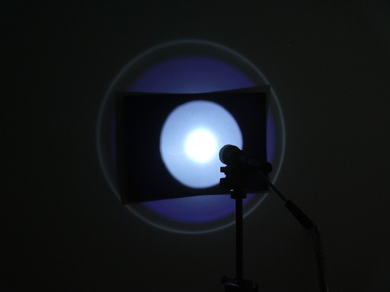

Saturnring bei der "großen"
Beim Lichtweitwurf (wann wird das endlich olympisch, da rechne ich mir Chancen aus) im Garten und aufs angrenzende Feld und Wäldchen ist mir aufgefallen, dass vor meinen Füßen ein Lichtstreifenherumtanzt, und meine Augen vom in der Ferne angeleuchteten Objekt ablenkt.
Was war das aber?
Es ist ein riesenhafter, von Spot und Spill weit entfernter Saturnring, der vom Edelstahlbezel als Reflexion erzeugt wird.
Um das fotografisch festhalten zu können, hab ich an der Wand einmal Spot und Spill mit scharzem Papier "abgedunkelt" um den Lichtsensor meiner Kamera zu betrügen, außerhalb von Spot und Spill ist dann noch leicht violetter "Nebel" der nicht auffällt,
aber eben auch jener überflüssige Ring:
Abhilfe? Ganz einfach. Den Bezel rausschrauben, leicht anschleifen, das Gewinde abkleben und schwarz matt lackieren.
Dann hat das mit den Reflexionen ein Ende.

das Holster der "kleinen"
Das Ding ist sehr knapp bemessen. Um das Holster zu schließen muss man sie regelrecht reinquetschen, dann geht sie (wg. des forward-clickies) aber auch schon an. Eine Fehlkonstruktion, sozusagen.

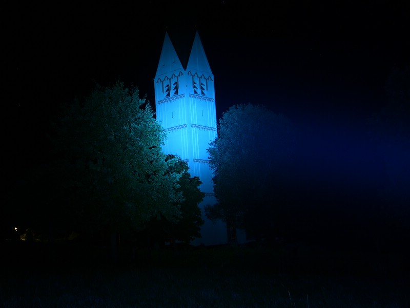

Outdoorbeamshots und Candelamessung der XT30 mit Vergleichslampen
Entfernung ca. 100 m (GoogleMaps Messung)
attachment.php
Klarus XT30: 47.520 Candela (sehr guter Wert!)
attachment.php
Crelant 7G5: 52.200 Candela mein stärkster Thrower
attachment.php
Armytek Predator: 18.576 Candela als Einzelliger Thrower
Reichweiten *
Klarus XT2A: 3850 Candela ergibt eine Reichweite von 124 m.
Klarus XT30: 435 m
*Bei diesen Reichweite wird noch ein Wert von 0,25 Lux erreicht. Candela = Lux/1m
