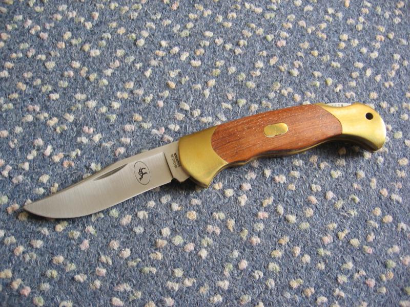

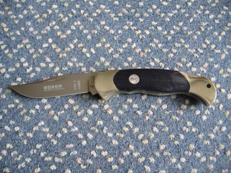

Hallo Matthias,
zum Sportmesser kann ich Dir nicht viel erzaehlen, wohl aber zum Lockback mit Clip Point Klinge (nach einem Design von Ulrich Look, und keineswegs immer mit der Modellnr. 2002).
Das Teil gibt bzw. gab es mit den unterschiedlichsten Beschalungen. Darueberhinaus gibt es den Griffkoerper aus Messing oder Neusilber.
Die einzige Konstante sind Hechtklinge und Back Lock.
Knochen gab es auch in den Farben dunkelblau und lila sowie gruen. Kuhhorn grau, Bueffelhorn schwarz, Perlmutt, gruene Jade (offenbar superselten - hab ich in vielen Jahren nur einmal im Angebot gesehen, und natuerlich prompt verpasst :-().
Das Ding gab es auch fuer Camel, hier dann mit Messinggriffkoerper und Jacaranda-Beschalung.
Weiterhin ein Sondermodell "Firefighter" mit Schalen aus rotem Kunststoff. Hier keine Stahlbezeichnung, vermutlich also 4034.
Wie auch lange Zeit das mit Hirschhorn - das wurde erst vor ein paar Jahren auf 440C umgestellt.
An Hoelzern gabe es urspruenglich wohl nur Palisander oder Thujawurzel. Mooreiche ist juengeren Datums.
Die Klingen waren anfangs wohl immer 440C, mit Ausnahme der schwarzen Polyamid-Beschalung und den aelteren Hirschhorn.
Mittlerweile kamen noch diverse Staehle dazu, wie Du ja schon angesprochen hast.
Wenn Du mit diesem Modell eine Sammlung aufbauen willst, bist Du ordentlich beschaeftigt!
Sollte das noch nicht reichen: das Optima mit dem Wechselklingensystem basiert auf dem gleichen Design. Es ist aber etwas groesser.
Gruesse
