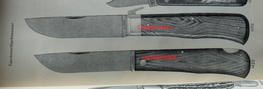

* dass in Musterbüchern Solinger Hersteller diese Art als "Taschenschlachtmesser" oder "Notschlachtmesser" bezeichnet haben.
Der Autor ergänzt: "Wie die Namen unmißverständlich zu erkennen geben, dienten die robusten Klappmesser, die meistens mit einer Rückenverriegelung ausgestattet waren, hauptsächlich als Arbeitsmesser in der Landwirtschaft und Viehzucht. ..."
Die Messerabbildungen von Stefan Schmalhaus zeigen 2 Varianten von diesem Messertyp mit abweichender Schlieper-Klingenmarkierung:

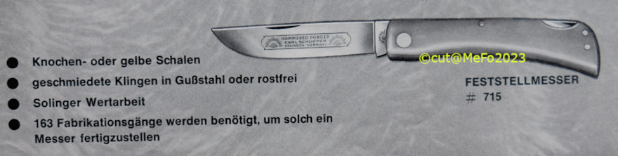

Katalog Carl Schlieper 1971
* mit Klingenverriegelung als "backlock"
* mit Rosetten als Verstärkung der Klingenbefestigung
* Griffmaterial roter Kunststoff bzw. Holz
* Bezeichnung "Feststellmesser"

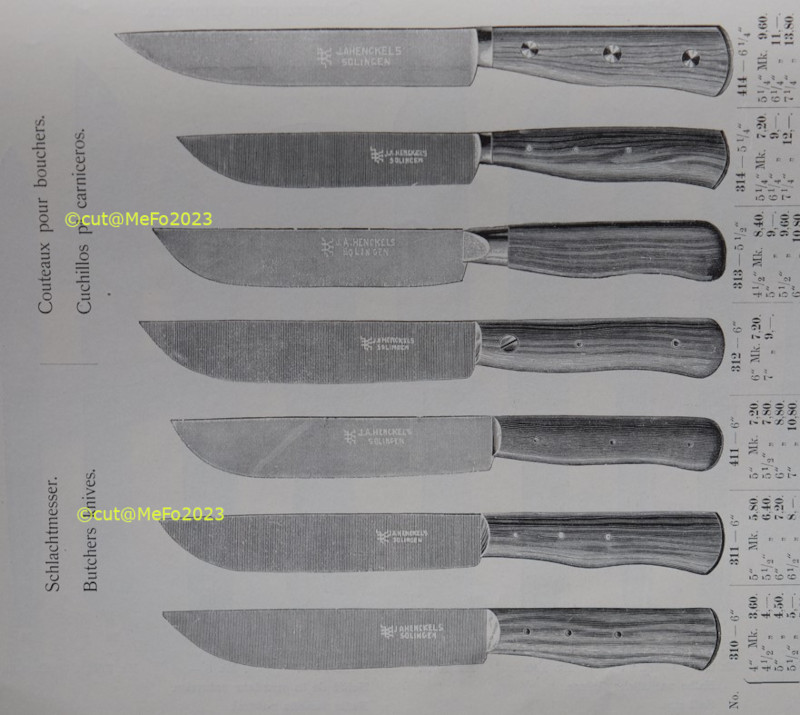

Unter dem Titel „Spezialmesser“ veröffentlichte der ehemalige Direktor des Deutschen Klingenmuseum Dr. Hanns-Ulrich Haedeke ein Buch mit interessanten Informationen zu ungewöhnlichen Messern. Eindrucksvolle historische Abbildungen bebildern das Werk: (Herausgeber: Helmut Beermann, Verlag MARTOR Solingen, 1997).
Im Kapitel „Berufsmesser der Fleischer“ beschreibt der Autor „Das Handwerk der Metzger, auch Fleischer, Schlachter oder Knochenhauer genannt, …“ und erläutert für diese Berufsgruppe „Das Messer war neben dem Hackbeil das Hauptwerkzeug zum Schlachten und Zerwirken des Tieres. Die Grundform ist die des üblichen Universalmessers.“ Viele Abbildungen illustrieren das Kapitel mit unterschiedlichen „Schlachtmessern“ mit regionalen Bezeichnungen, darunter 12 Messer aus einem Musterbuch der Solinger Firma J.A. Henckels (Zwilling) 1905, alle mit feststehender Klinge.
In meiner Sammlung von Messerkatalogen habe ich das von Haedeke zitierte Musterbuch aus dem Jahr 1905 zwar nicht, aber den Nachfolge-Band aus 1906. Und der ist für diesen thread offenbar nützlich: er illustriert sowohl die in Haedekes Buch abgebildeten Schlachtmesser mit unterschiedlichen Formen und feststehenden Klingen aber zusätzlich „Klapper“ / Taschenmesser mit der Beschreibung „Taschenschlachtmesser“, die in Haedekes Werk „Spezialmesser“ nicht erwähnt sind.

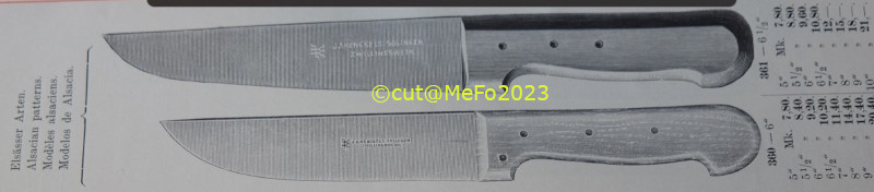

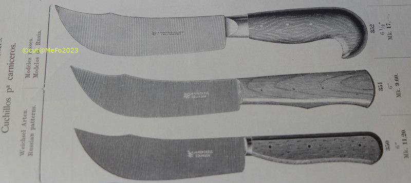

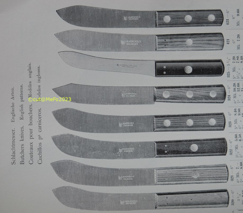

Ich hoffe, dass auch die regionale Vielfalt von Schlachtmessern mit den nachfolgenden Abbildungen hier von Interesse ist:
"Schlachtmesser Elsässer Arten"
"Schlachtmesser Englische Arten"
"Schlachtmesser Hamburger Arten"
"Schlachtmesser Weichsel Arten"
"Schlachtmesser Wiener Arten"
"Schlachtmesser" ohne weitere Bezeichnung,
Diese offenbar "klassischen Schlachtmesser" zeigen mit ihrer Klingenform die Nähe zu den den folgenden Abbildungen mit der Beschreibung

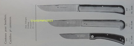

"Schlachtmesser zum Zulegen", also Taschenmesser:
* gerader Klingenrücken
* Schneide in gebogener Form zum Klngenrücken ansteigend
* Klingenvernietung mit oder auch ohne Rosette.
cut

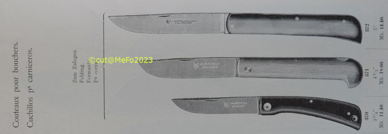

Danke cut! 👍 Und bei den Klappern scheint Modell 371 sogar einen Backlock zu haben, wenn ich das richtig sehe.
Abu
Abu
Exakt, so sehe ich das auch: J.A. Henckels Zwilling Schlachtmesser "zum Zulegen"
* mit und ohne Verriegelung
* unterschiedliche Griff-Formen
cut

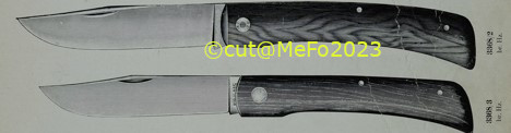

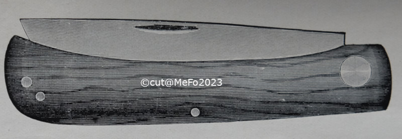

Literatur 4
Oliver Lang-Geffroy erwähnt in dem sehr umfangreichen deutschen Messerbuch „Das grosse Buch vom Messer – Alles über das wichtigste Werkzeug der Menschen“ (Wieland-Verlag 2017) im Kapitel Klappmesser den in diesem Forums-Thread behandelten Messertyp als „typisch deutsches Klappmesser“, das in Solingen „als Notschlachter oder Hippekniep gefertigt wird“ und man in den USA „Sodbuster“ nennt. Zur Art des Verriegelungsmechanismus sowie zur Ausführung des Griffs (Vernietung, Material) trifft der Autor keine Aussage; in Zusammenhang mit der „Vielfalt der Klingen“ ist ohne nähere Beschreibung solch ein Messertyp von Lütters & Co „Löwenmesser“ abgebildet:
  • mit flacher, kleiner Rosette als Klingenvernietung und mittig sichtbarer Vernietung
  • als „slipjoint“ – ohne Klingenverriegelung.
Hier eine historische Katalogabbildung eines ähnlichen (!) Messers von einem anderen Solinger Hersteller mit 2 Abweichungen: einer größeren Rosette als Klingenbefestigung ohne sichtbare Vernietung und ohne Fangriemenöse am Ende des Messergriffs.

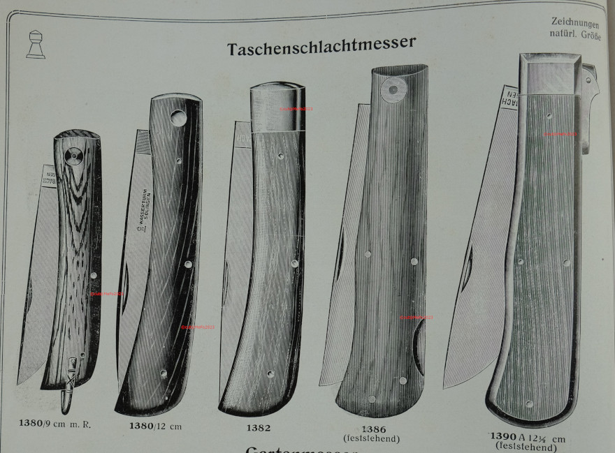

In seinem Taschenbuch „101 Dinge, die man über Messer wissen muss“ (GeraMond Media GmbH, München 2021) widmet Oliver Lang diesem Messertyp eine ausführlichere, bebilderte Beschreibung unter der Überschrift „Vom Dummenschart zum Hippekniep“. Lang erläutert, dass sich durch die jahrhundertelange Messergeschichte speziell in Solingen „rund um die Messerfertigung Hunderte Fachbegriffe im Solinger Platt entwickelt haben“ und sich in dieser „eigenen Sprache“ der Name „Hippekniep“ aus zwei Begriffen der lokalen Sprache zusammensetzt: „Hippe“ (Ziege, die irgendwann geschlachtet wurde) und „Kniep“ (Hauptklinge, die oben am Griff befestigt wird). „Das daraus zusammengesetzte Hippekniep ist ein kräftiges Taschenmesser mit Holzschalen und Rosetten, das aufgrund seiner Klingenform – mit geradem Rücken und Richtung Spitze gerundeter Wate (Schneide) wie ein Schlachtmesser wirkend – auch als Notschlachter bezeichnet wird. Das Hippekniep wurde auch nach Amerika exportiert und trägt dort den Namen Sodbuster“.
Als Hersteller dieses Messertyps benennt der Autor die Firmen „Windmühle“ und „Otter“.
Eine Abbildung zeigt ein derartig beschriebenes „Otter“-Messer
  • mit Rosette (und hohem Nietkopf)
  • ohne Verriegelung
  • mit Fangriemenöse am Ende des Messergriffs.
Hier eine Katalogabbildung von OTTER-Mesern aus dem Jahr 1982, in drei Größen, ohne Verriegelung, ohne Fangriemenöse, optional mit Klingen aus Karbonstahl oder rostfrei
und mit der Typbeschreibung "Taschen-Schlachtmesser":

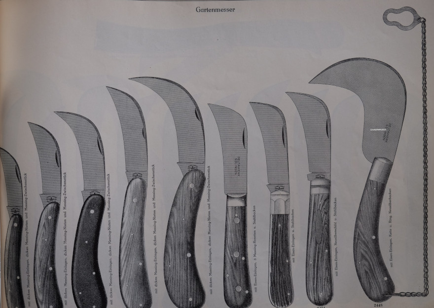

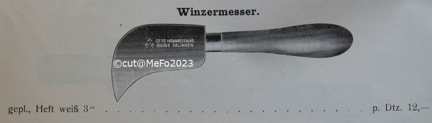

Deine Ergebnisse zur Bedeutung von Hippe und Kniep ergänze ich gerne mit der nachfolgend beschriebenen Literaturquelle 6.
Peter Nied, ehemals Facharbeiter in der Messerproduktion bei J.A. Henckels Zwillingswerk, hat unter dem Titel „Taschenmesser – Von Unterbacken und Säbelskniep“ ein bebildertes Taschenbuch veröffentlicht (epubli Verlagsgruppe Holtzbrink, Berlin, 2013, ISBN 978-3-8442-6804-1). Das Werk ist ziemlich chaotisch strukturiert, ungewöhnlich recherchiert, in diversen Aussagen für mich nicht nachvollziehbar und die Quellenangaben unvollständig.
Peter Nied schreibt unter der Überschrift „Hippen“:
Die Ursprünge liegen im 15. Jh., stammen von der Sichel ab und kommen sogar in der Literatur vor." Anschließend unterscheidet der Autor „bei traditionellen Hippen … auf die beiden unterschiedlichen Formen … Hierbei hat die Gärtnerhippe die eigentlich lange Geschichte.
Hierzu illustriert er ohne Kommentar und ohne Benennung im Verzeichnis der „Quellenangaben“ dieses „Winzermesser“, von dem mir ein Herstellerkatalog mit ergänzendem Text und Preis vorliegt:
(Musterbuch Otto Hammesfahr, Ohligs/Solingen, undatiert, ca.1925)
Anschließend folgt ohne Abbildung dieser Text:
Das Hippekniep ist ein meist einteiliges, kräftiges Taschenmesser in verschiedenen Größen, mit Holzschalen und Rosetten. Die Klinge hat die Form eines Schlachtmessers, also mit geradem Rücken und in Richtung Spitze mit gerundeter Wate“. (Die wörtliche Übereinstimmung mit der in diesem thread bereits von mir benannten Literaturquelle 3 (s.o. post # 11) ist beeindruckend, im Literaturverzeichnis von Nied fehlt die Quelle).
Nied setzt diese Beschreibung des Hippeknieps fort mit der Ergänzung:
Die Solinger Messerhefte Firma Schmitz beschreibt ihre Hippen-Produktion so: …“ Es folgt eine Aufreihung des Klingenlieferanten und von Arbeitsgängen … endend mit dem Satz „Es gibt auch feststehende Hippen.“ Anschließend geht es kurios weiter mit der Beschreibung „Gärtner-Hippen unterscheiden sich von gewöhnlichen Taschenmessern und den eigentlichen Hippen durch ihre charakteristische sichelförmig gebogene Klinge. …
Ich erspare mir und den hier Lesenden eine Bewertung von Nieds Erläuterungen. Hier ein Link zu der von Nied als "Solinger Messerhefte Fabrik Firma Schmitz" beschriebenen Firma.

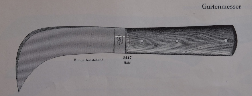

Nach meinem Kenntnisstand und in Übereinstimmung mit allen einschlägigen Herstellerkatalogen der Schneidwarenbranche steht der Begriff „Hippe“ ausnahmslos für Messer mit (klappbarer oder feststehender) sichelförmiger Klinge für die Verwendung bei gärtnerischer / landwirtschaftlicher Tätigkeit:
Abbildung: Hugo Linder DELTAWERK, Solingen, undatiert, ca. 1930,
auch als "Gärtnerhippe" benannt, z.B. unter diesem Link bei OTTER-Messer Solingen.
Die Ausführung mit feststehender Klinge wird regional unterschiedlich benannt, z.B. als Hepe / Heppe oder Gertel bezeichnet. Abbildung: Hugo Linder DELTAWERK, Solingen, undatiert, ca. 1930.
In der Zusammensetzung „Hippekniep“ hat der vorweggesetzte Name „Hippe“ wie in post # 11 Literatur 5 von Oliver Lang beschrieben eine völlig andere Bedeutung: „Hippe“ (Ziege, die irgendwann geschlachtet wurde). Als "Ziegenmesser" beschreibt auch die Firma OTTER-Messer diesen Messertyp.

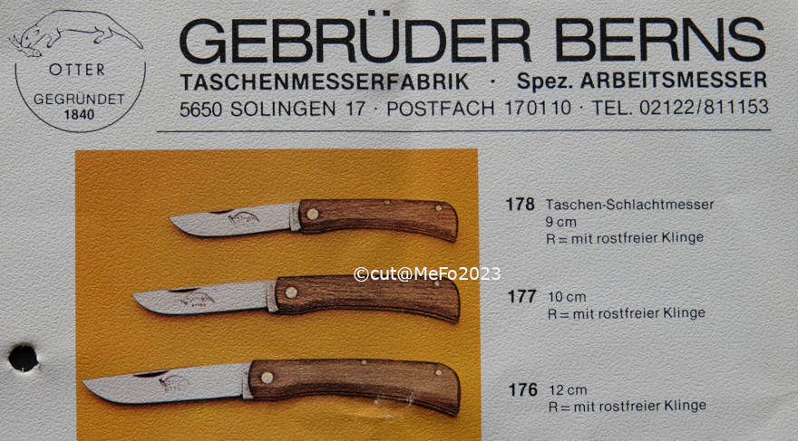

Solinger Herstellerkataloge vor Mitte/Ende der 1990er Jahre (z.B. wie vorangehend beschrieben Robert Klaas, J.A. Henckels ZWILLING, Carl Schlieper "AUGE", Gebr. Berns "OTTER") benennen diesen Messertyp offenbar NICHT mit diesem Begriff;
und dies interessanterweise auch die Firma Gebr. Berns (ehemaliger Vorgänger der heutige Firma OTTER-Messer): "Taschen-Schlachtmesser", wie oben in post # 11 abgebildet.
Hier eine weitere Benennung von zwei technisch unterschiedlichen Modellen als "Taschenschlachtmesser" der nicht mehr existierenden Frma Gebr. Christians:
Das obere Gebr. Christian Taschenschlachtmesser # 1250 1/2 ist ähnlich einem aktuellen " OTTER-Taschenmesser 05 ":
* mit Backen als Griffabschluß zur Klinge hin
* mit einem (anders gestaltetem) Hebel am Griffrücken zum Entriegel der geöffneten Klinge.
Das darunter abgebildete Gebr. Christians Taschenschlachtmesser # 1250 ist ähnlich dem aktuellen OTTER "Hippekniep / Ziegenmesser":
* mit Roseette
* ohne Verriegelung (slipjoint)
cut
Ich ergänze gerne die Liste von "Taschenschlachtmessern", diesmal aus einem undatierten Katalog der Solinger Firma F. W. Backhaus, wohl aus den (1020er) nachträglich geändert: 1920er (danke, boogerbrain!) Jahren:
# 1012 mit Backen und mit kleinem Verriegelungs-Hebel
# 1422 mit Rosette und backlock-Verriegelung

Hier ein ergänzendes Angebot eines Solinger Herstellers, erfreulicherweise aus einem datierten (!) Musterbuch: 1928 von Carl Halbach, Marke "Wassertrurm":
5 Varianten "Taschenschlachtmesser", von links nach rechts:
# 1380/9cm und 1380/12cm mit Rosette, ohne Arretierung, in zwei unterschiedlichen Größen
# 1382 mit Backen, ohne Arretierung ("slipjoint")
# 1386 mit Rosette, arretierend / "feststehend" (backlock)
# 1390 mit Backen, arretierend / "feststehend" mit Hebel zum Entriegeln
