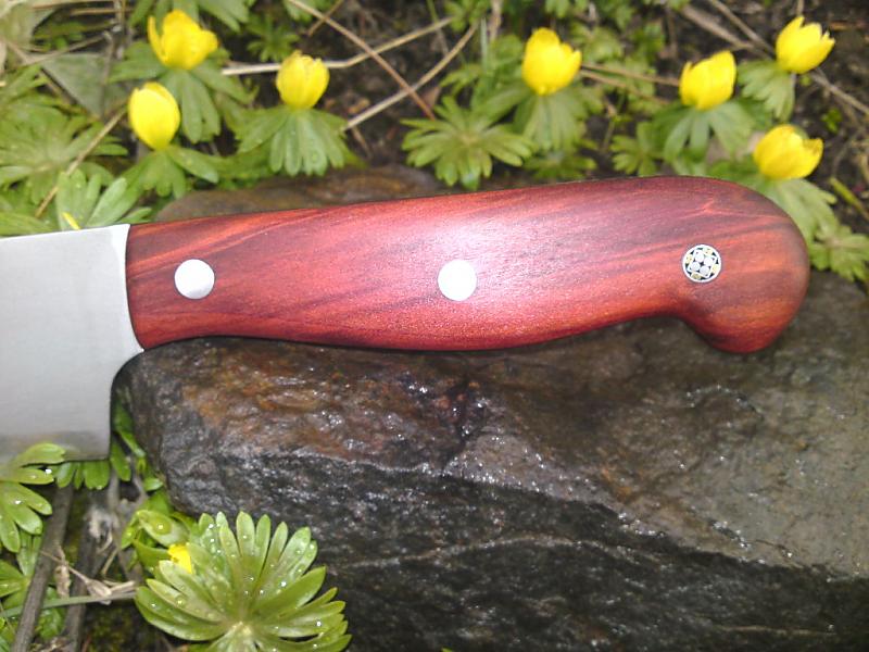

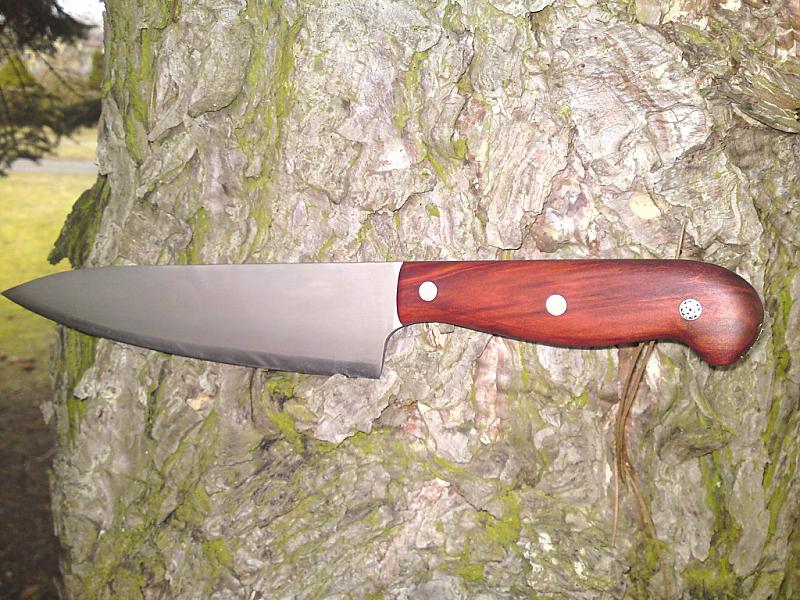

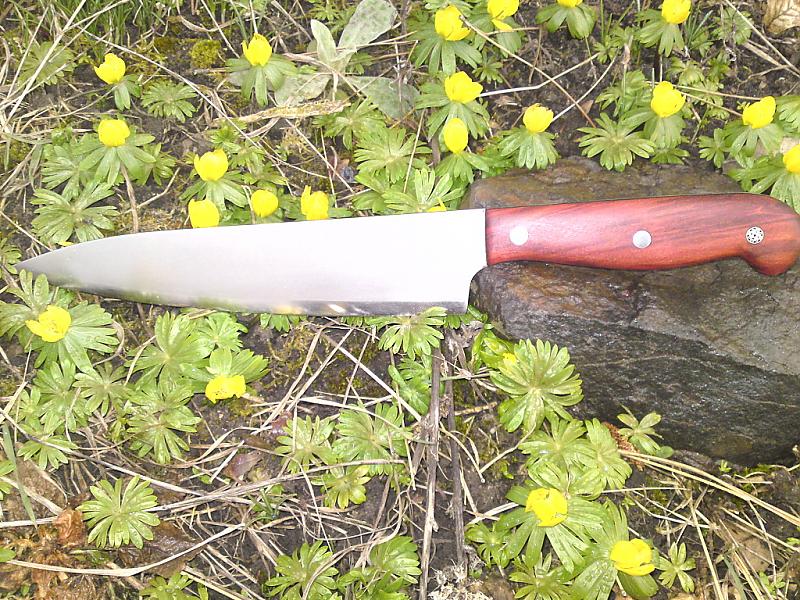

Heute ist das erste Frühlingswerk fertig geworden. Endlich ist die (ganz) kalte zeit vorbei und ich kann wieder für mehr als ein paar minuten in die kalte Kellerwekstadt.
Hier ein großes Kochmesser für einen Kollegen, er wollte etwas für den täglichen gebrauch und " endlich a Messer mit dem man
vernünftig Schnitzel schneiden kann"
Material ist HSSdm05 (Sägeblatt) 66HRC. Klinge ist Glasperlengestrahlt
und die ersten 8mm Poliert.
Der Griff aus Rad Heart mit Edelstahlnieten und Mosaikpin.
Länge gesammt : 34cm , Klinge 22cm, Klingenhöhe 45mm, komplett leicht Ballig auf 0 geschliffen.
Ich hoffe es gefällt euch! ( Fals nicht würd ichs auch gerne wissen )
