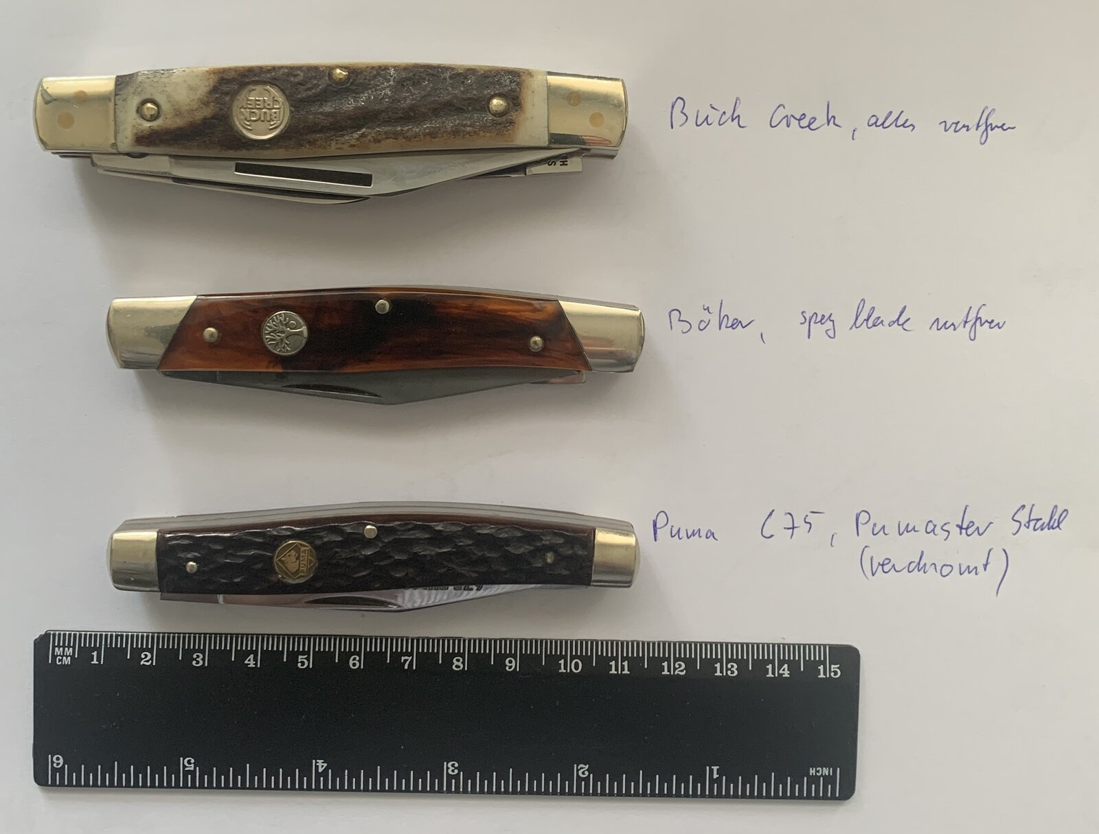

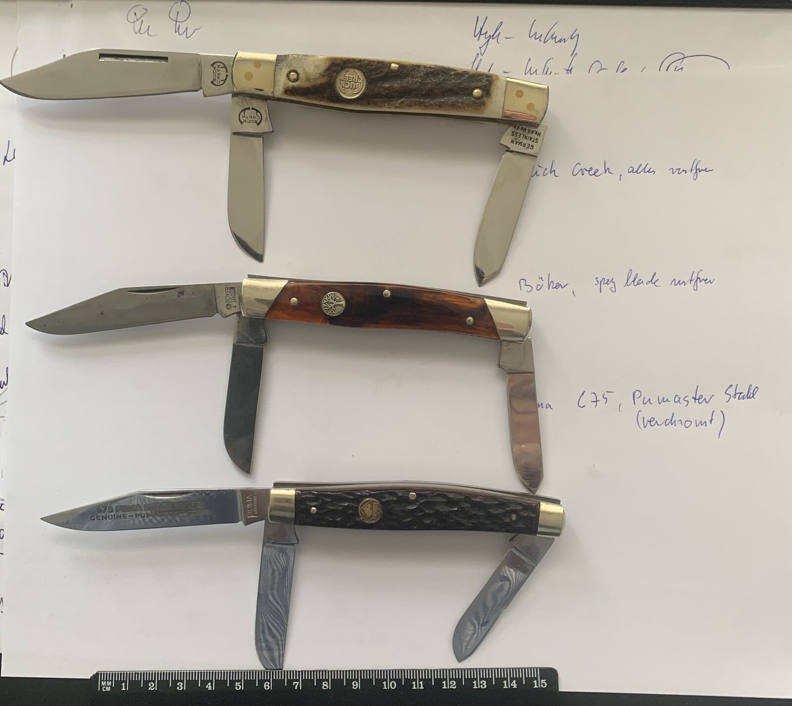

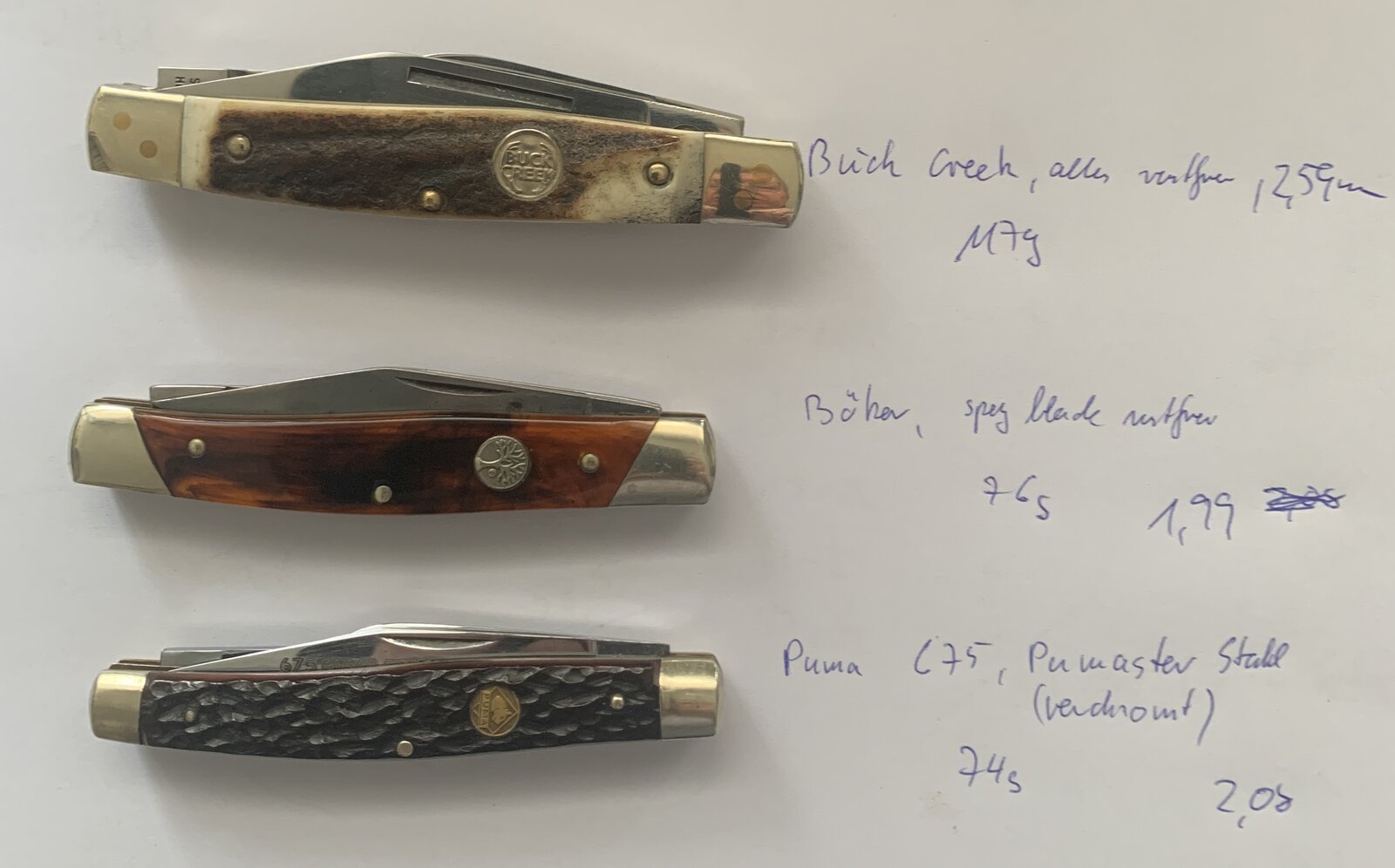

Durch diese Posts wurde ich angeregt, mal wieder in meiner Messerkiste zu kramen. Und siehe da, drei Stockmänner waren da zu finden: Ein Böker Large Stockman mit Schalen aus Delrin, die Hauptklinge und die Schafsfussklinge sind aus Kohlenstoffstahl (siehe Patina), die andere kleine Klinge ist aus rostfreiem Stahl (angeblich wurde die zur Kastration von Tieren verwendet, mach ich aber nicht). Das ist unten in der Mitte abgebildet, mitsamt Gewicht und Klingenrückenstärke in der Mitte. Oben ist ein Buck Creek, alles rostfrei, und unten ein altes Puma 675 mit Pumaster Stahl (dürfte ein C-Stahl sein mit Verchromung.
Die Verarbeitungsqualität bei allen ist sehr gut. Beim Puma ist die kleine Klinge nur mit Mühe zu öffnen, die schabt wohl irgendwo, und ist ein Daumennagelkiller. Aber bei den beiden anderen ist wohl mehr Platz. Ich werde die mal wieder benutzen.

Da die nicht rostfreien Klingen insbesondere im Sommer in der Hosentasche mit der Feuchtigkeit recht reaktiv sind, lag es geölt in der Lade.
Wahrscheinlich würde ein Etui hier Abhilfe schaffen. Aber es ist eben quasi jeden Tag dabei und wird genutzt.
Mehr Messer brauche ich nicht in der Hosentasche, legal, schön scharf und ein Handschmeichler, dabei voll nutzbar.
Auf der Speyklinge war zu lesen "for flesh only".
