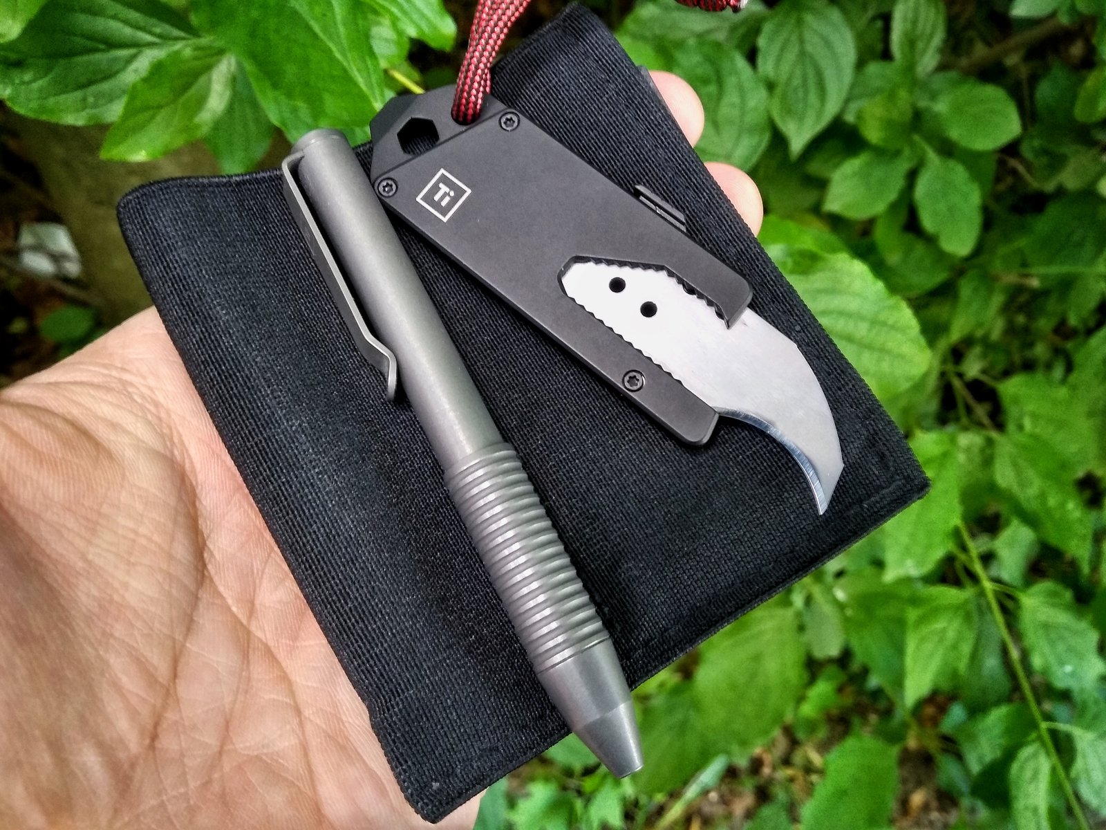

Boxcutter mit Wechselklingen als Sidekick zum Hauptmesser :D ;)
(Ansonsten nehme ich ebenfalls Nagellackentferner.)
