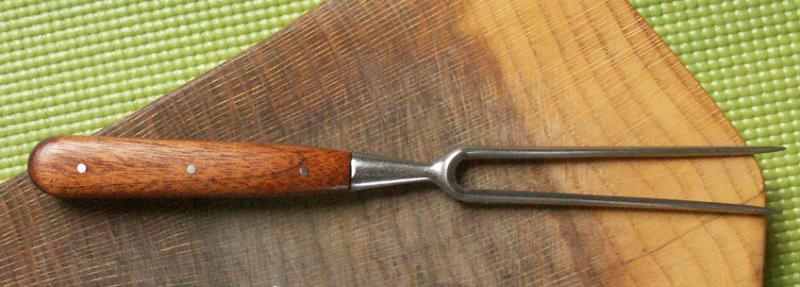

Vor ein paar Wochen habe ich eine Fleischgabel aufgearbeitet. Ich hatte sie von einem betagten Herrn vor ca. 20 Jahren geschenkt bekommen. Sie war im Einsatz in meiner Küche, wenn auch nicht sehr oft. Das Alter des Teiles kann ich nicht genau bestimmen, aber als ich es bekam, war es auch schon alt...Nun waren die Griffschalen unansehnlich geworden. Sie sind sehr wahrscheinlich aus Buche, und auch nachbehandeln mit Leinöl usw. brachte nichts.
Also habe ich die Niete (Alu) ausgebohrt und die Schalen runter genommen. Sie fielen vielmehr ab. Da war nix geklebt. Das sah dann so aus:
Vom Erl hab ich leider kein Foto. Die Zunderschicht war teilweise erhalten, aber es gab auch eine Menge Rost. Alles fasste sich etwas schmierig an und es war sehr zeitraubend, den Erl wieder zu saübern. Selbst Bremsscheibenreiniger versagte. Ich hab dann sehr viel Schleifpapier verbraten. Ich wollte das Ding einfach retten, der Erinnerungen wegen, und ich bin halt so! War ja auch ne schöne Übung. So ist es nun geworden:
Ehe Fragen kommen: Holz Mahagoni, Niete Edelstahl.
Ich habe in diesem Fall genietet und geklebt.
Ich möchte das jetzt nicht als Wertung verstanden wissen. Beide Metoden sind gut. (nur das Kleben ohne Pin, Niet etc. ist nicht sehr schlau) Es kommt wie oft auf einige Kriterien an. Da fallen mir jetzt ein:

Was ist denn das weiße in den Löchern von Bild 2?
Das mit dem neu nieten habe ich leider nicht verstanden.
Hast du ein überstehendes Messingröhrchen eingesetzt, die Enden aufgebörtelt und dann einen Alluniete in die ("gefütterte"?) Senkung getrieben oder wie???
Danke für das Thema! :super:
Die ersten Bilder sind ja bereits recht aufschlussreich. Das wirklich Interessante, ein Foto des Erls nach Abnehmen der alten Schalen, fehlt in beiden Beiträgen. ;)
Ich hab auch nicht ganz verstanden, wie die Neuvernietung gemacht wurde.
