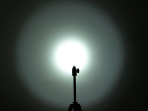

Ich möchte nicht pingelig sein, aber ein Beamshot auf eine weisse Wand würde mich auch interessieren!

Zum Beam: "butterweich" ist er nicht. Ein gewisser Hotspot muß sein, wenn man in etwa 10 Meter Entfernung Details genau erkennen will.
Der Sidespill ist aber ausgeprägt und relativ gleichmäßig. Das Ganze entspricht ziemlich genau der Surefire L4 Charakteristik, bei etwas mehr Helligkeit.
Entfernung Lampe Wand ca. 1,5 Meter
Hotspot ca. 40 cm Durchmesser
Sidespill ca. 1,5 Meter Durchmesser

Man kann der Lampe diese "Detailverliebtheit" ansehen.
Auf dem Bild sieht der Beam wunderbar aus, und das er mit dem der SF L4 vergleichbar ist, sagt doch schon einiges.
