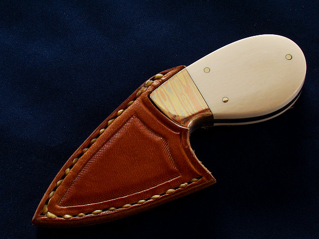

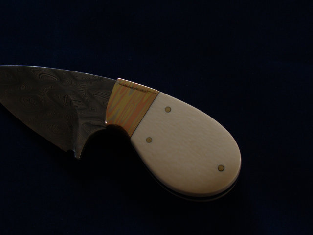

Hallo Zusammen,
hat eine Weile gedauert, bis ich auch mal wieder etwas Neues
zeigen kann. Das hat damit zu tun, dass Elfenbein und Mokume
zuerst mal besorgt werden mussten, bevor ich wirklich anfangen
konnte zu bauen. Übrigens nach Kundenvorgabe.
Scheide kommt noch, wird wieder eine der typischen Scheiden für
Dreifingermesser.

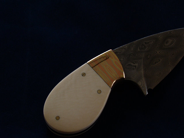

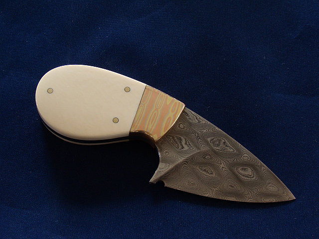

In den Bildern 3 u. 4 habe ich versucht, die wunderschöne Maserung
des Elfenbeins einzufangen. Dadurch, dass es aber so "halbtransparent" ist,
gelingt das nur einigermaßen befriedigend.
Kommentare sind natürlich erwünscht, wie immer!

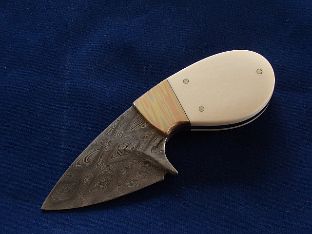

- Damast
Stienen-Damast,
Rautenprägung,
1.2842 + 1.2767
Rautenprägung,
1.2842 + 1.2767
- Klinge
56 X 34 X 4 mm,
Flachschliff
- Griff
Elefantenelfenbein,
Mokume (verdeckt verstiftet),
Neusilberpins
Dreifingermesser.
