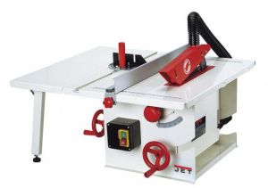

also ich benutze für den groben schnitt die jet tischkreissäge sie ist leise und schneidet sehr genau. dazu ein blatt mit 2mm schnittbreite und sie keine probleme bis zu einer dicke von 4-5 cm im längsschnitt. kostenpunkt säge und seperates blatt 150 euro. bei weicheren hölzern oder kurzen kanteln benutze ich die japansäge. 35 euro.
ich denke beide möglichkeiten sind allemal besser als ein verlaufendes und flatterndes sägeband an der billigbandsäge.

Aber da hab ich doch lieber mit der Kreissäge 3mm Verlust wegen der Schnittbreite, dafür aber eine annähernd plane Fläche, als dass ich mit der Bandsäge zwar nur 1mm Verlust aufgrund der geringeren Schnittbreite habe, dafür aber dann am Ende 3mm weghobeln muss um das Stück halbwegs plan zu bekommen. Gilt zumindest bei Griffschalen.
Oder anders gesagt: Lieber 3mm Verlust pro Schnitt der allerdings von vornherein einkalkuliert ist, anstelle eines unkalkulierbaren Verlustes weil bei der Bandsäge das Band dahinläuft wo es nicht hinsoll.
