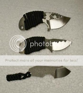

hier mal 3 Meser,die ich mir für Testzwecke gemacht habe:
OAL alle um 10cm, 4,2mm N690 auf um die 60HRC
2x Hohlschliff ( unterschiedlich hohl) und ein chisel mit Schneide hinten angebracht
Hier sieht man mehr davon..inkl.Handlage:
http://youtu.be/fm1wgk2Gh9w?list=UUfzKO-J9yOBjoUqVgboU9gA
Ging mir dabei eher drum mal zu schauen wie sich ein Hohlschliff so macht...soweit taugt mir der bei so kl.Messern eigentlich sehr.

Freut mich,dass sie gefallen
Ja das ist geätzt..Kiku Ätzung, nenn ichs ...weils bei seinen Messern, Kiku Knives, oft vorkam/kommt

Schöne Messer, Fred. Danke fürs Zeigen!
Eines deiner Kleinen hat mich ja auch in gewisser Weise inspiriert.
Dieses hier: Vier Zentimeter für den Griff, vier Zentimeter für die Klinge, nette Wicklung...

Siehste son Kleines könnt ich auch wieder mal machen..nur diesmal aus N690...der für mich, steinigt mich nicht, bessere 1.2510 (woraus das kl.Messer am Bild ist)
Find halt,dass N690 für n Stainless ,sehr ähnliche Eigenschaften wie 1.2510 hat und den gr Vorteil mitbringt,dass er eben "nicht" rostet (wenn man von gleichem finish ausgeht...)
Darum verbaue ich eigentlich zu 95% nurnoch N690...auch Preis/Leistungsmässig für mich der perfekte Stahl
