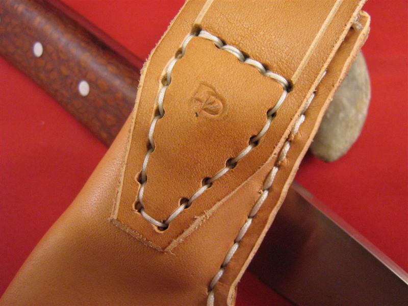

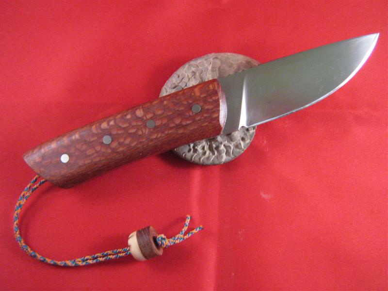

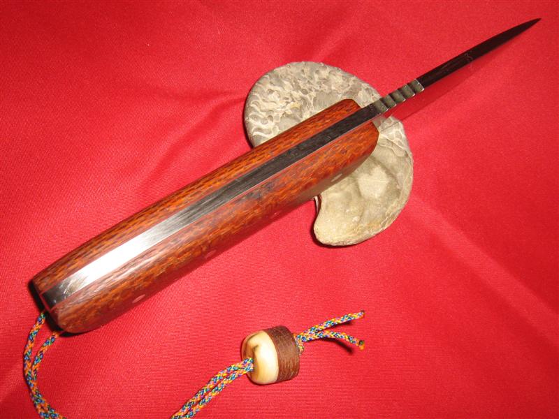

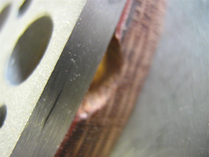

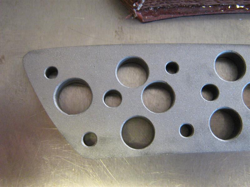

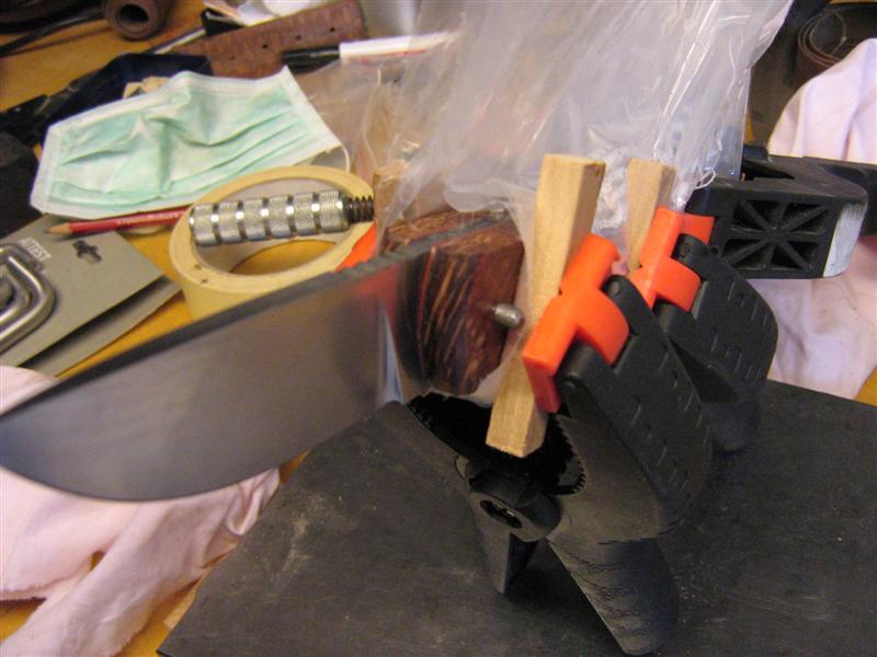

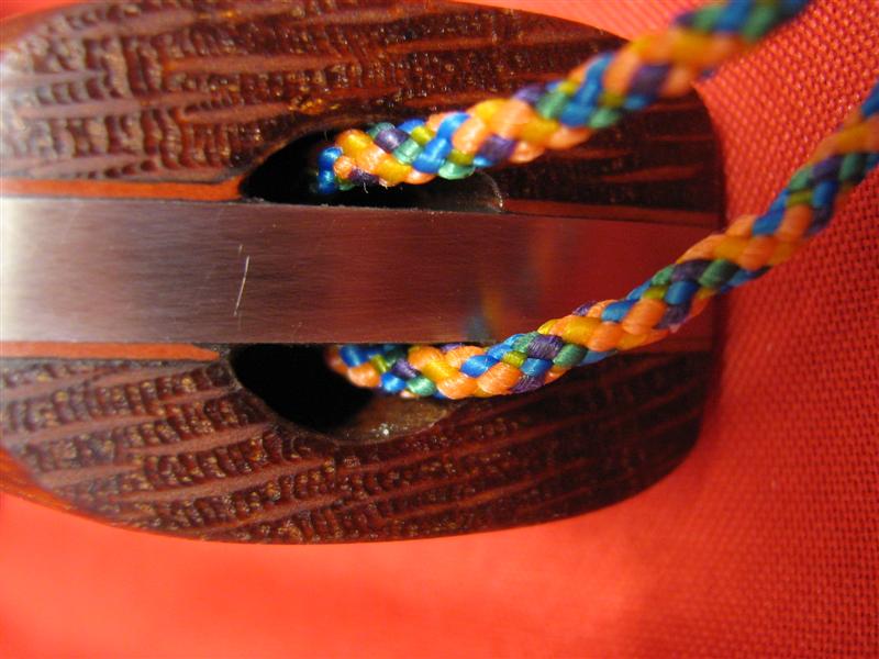

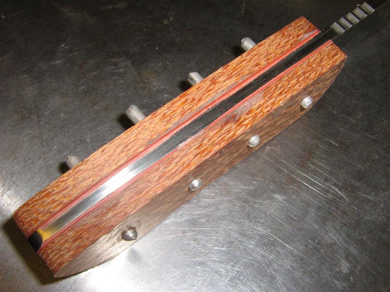

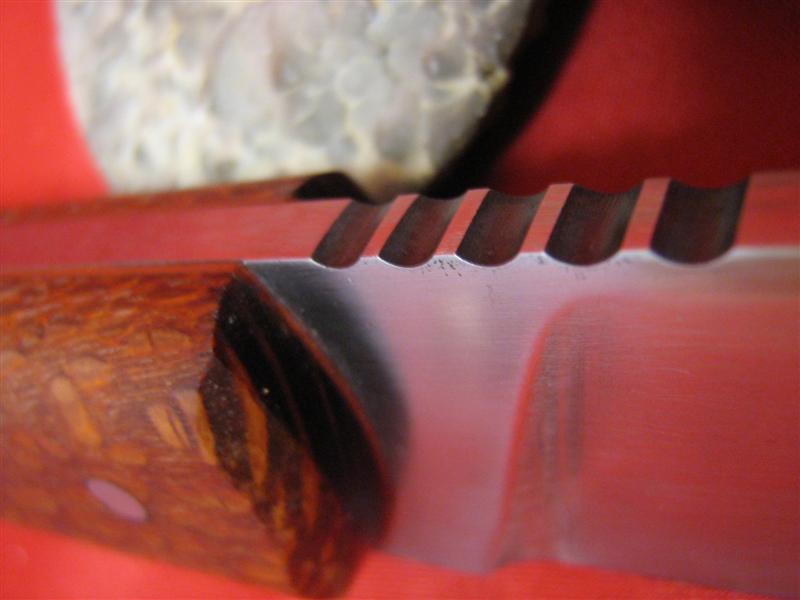

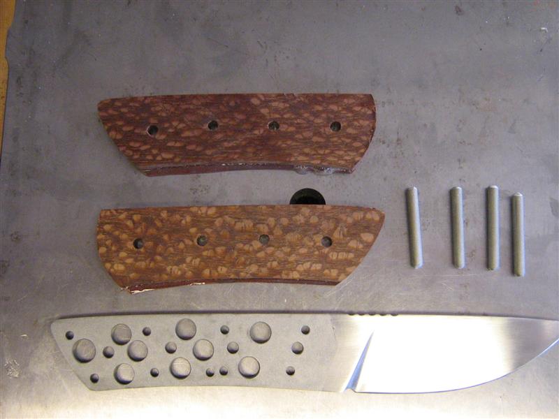

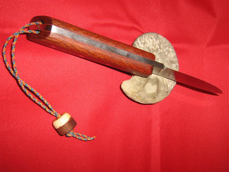

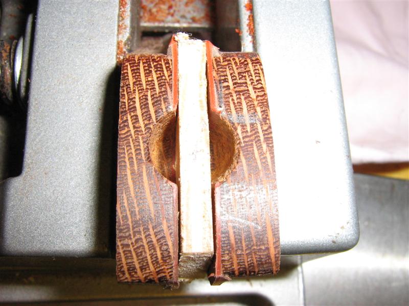

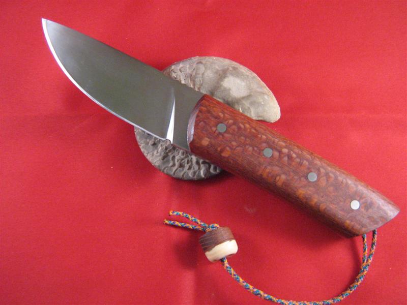

ein guter Freund braucht ein ordentliches Messer, oder? Drum hab ich ihm dies hier gemacht:
D2, Perlholz, rotes Fiber.
Stopper mit dem kläglichen Rest meiner verunglückten Mammutbacken
Gesamtlänge 195mm, Klinge 90mm und 4mm dick
Die Scheide bekommt noch eine Ölbehandlung und wird dadurch um einiges dunkler.

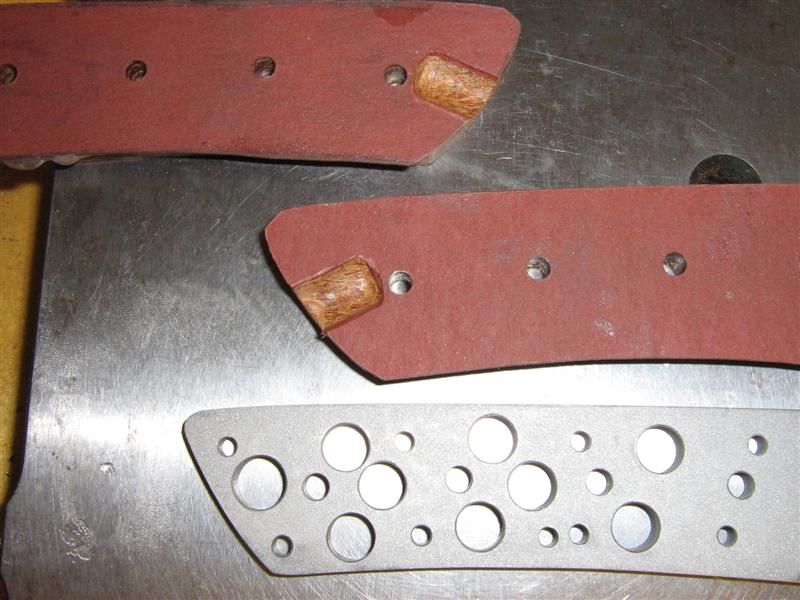

Wenn sich jemand für Bilder der Entstehung interessiert, bitte um Meldung, die könnte ich nachliefern. Da sieht man schön den Aufbau der verdeckten Fangöse.
Ich hoffe es gefällt meinem Kumpel und natürlich auch Euch!
