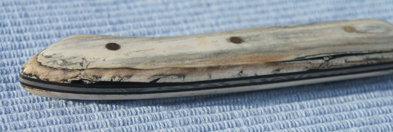

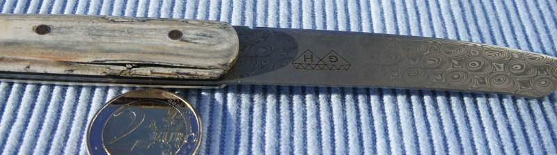

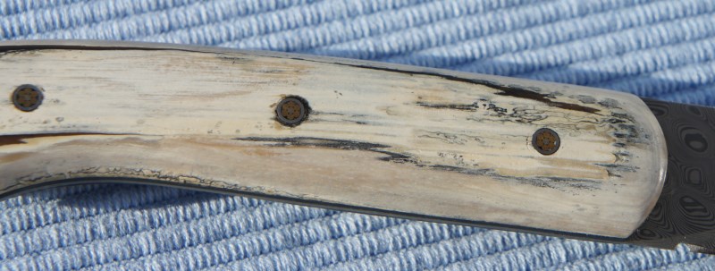

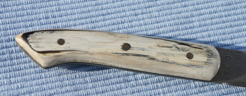

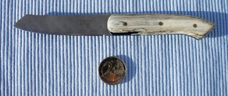

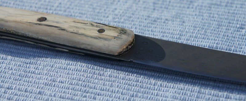

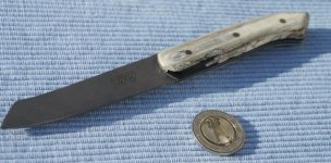

Weil Weihnachten war und gerade die Sonne scheint - ein paar Bilder unseres neuesten Küchenmitglieds:
Für die beste aller Ehefrauen gab es ein kleines Office-Messer zu Weihnachten. Und damit sie nicht mehr die älteste in der Küche ist :)rolleyes: ), gabs eine besondere Griff-Beschalung.
Specs:
Länge: 182mm
Scharf: 82mm
Schneidenhöhe: max. 20mm
Dicke: 1,2mm
Schneide auf 0 ausgeschliffen
Damasteel, cryo-gehärtet und auf 62 HRC angelassen
Muster ist wohl Heimskringla oder Vinland

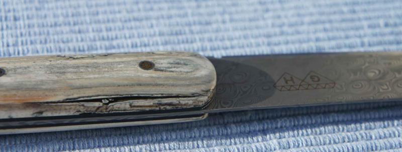

Griff: stab. Mammut-Elefenbein (Nordsee, ca. 50.000Jahre), mit schwarzem Fiber unterlegt, 3 Stück 4er Mosaic-Pins
Das Dinges sieht auf den ersten Blick recht unspektakulär aus, aber das Elfenbein hat doch bemerkenswerten Detail-Reichtum. Werde ich sicher nochmal verwenden. Gab es in Sindelfingen auf dem Gildetreffen.

Hallo Gerhard -
das ist ein sehr schönes Geschenk für dein Frau!
Ein ein echter Kartoffel- und Karottenschreck bei 1,2 mm Klingendicke :super::super::super:!
Zum Stabilisieren kann man stehen wie man will - ich finde es immer wieder überraschend,
was dabei für interessante Optiken entstehen. Oft hat das ja auch was von "Recycling"-Charakter
und damit seinen ganz eigenen Charme. Tolle Gesamterscheinung!

Ooops, hatte ich ganz übersehen im Trubel des Jahreswechsels!
Ein sehr schönes Messer ist dir da geglückt, Gerhard :super:
Das bringt Bonuspunkte bei der Gattin :D
Und Dank deiner Detailbilder kommt da kein Hauch von Unspektakularität auf - wirklich ein tolles Material.
Die Form finde ich auch Klasse, ein richtig fescher Küchenhelfer mit den 1,2 mm Klingenstärke … einzig die Schleifkerbe hätte "ich" weggelassen (reine Geschmacksache).
Danke für's Zeigen.
