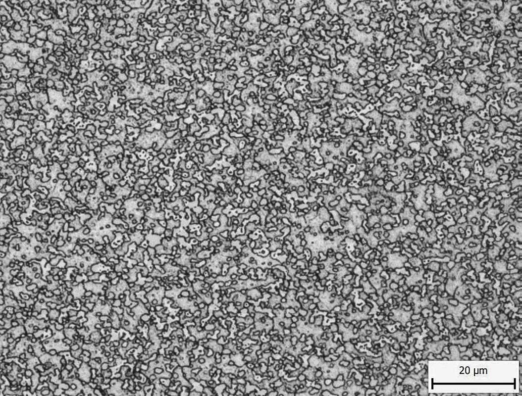

Carpenter® Technology’s Micro-Melt® Maxamet
Maxamet und CPM S110V werden häufig miteinander bezüglich ihren Eigenschaften verglichen. Allerdings nur in Bezug auf Schnitthaltigkeit und Zähigkeit. Hinsichtlich Rostträgheit unterscheiden sie sich erheblich.
CarTech Maxamet: C: 2,15 Cr: 4,75 Mn: 0,30 Si: 0,25 V: 6,00 W: 13,00 Co: 10 (22 % Carbide Volume)
Crucible CPM S110V: C: 2,8 Cr: 15,25 Mo: 2,25 V: 9,0 Nb: 3,0 Co: 2,5 (27 % Carbide Volume)
Gefüge-Bilder Maxamet & S110V
So sehen die Daten im Einzelnen aus:
Im CATRA Slicing edge retention test von Larrin liegt Maxamet zwischen S90V und S125V - S110V etwas unterhalb von S90V.
In Ankersons Rope Cutting Contest schlägt Maxamet den S110V deutlich und liegt auf dem Niveau von S125V (Spyderco Mule Team 24 Maxamet vs Military S110V).
Bei Pete (Cedric and Ada) liegt Maxamet ebenfalls vor S110V und auch vor S125V.
Die Zähigkeit von Maxamet (3 ft.lbs) und S110V (4 ft.lbs) ist auf demselben niedrigen Niveau.
Larrins Rostträgheits-Rating (höher ist besser) zeigt Maxamet mit 4,3 (D2 hat 4,5) und S110V mit 9,0 (14C28N hat 8,8).

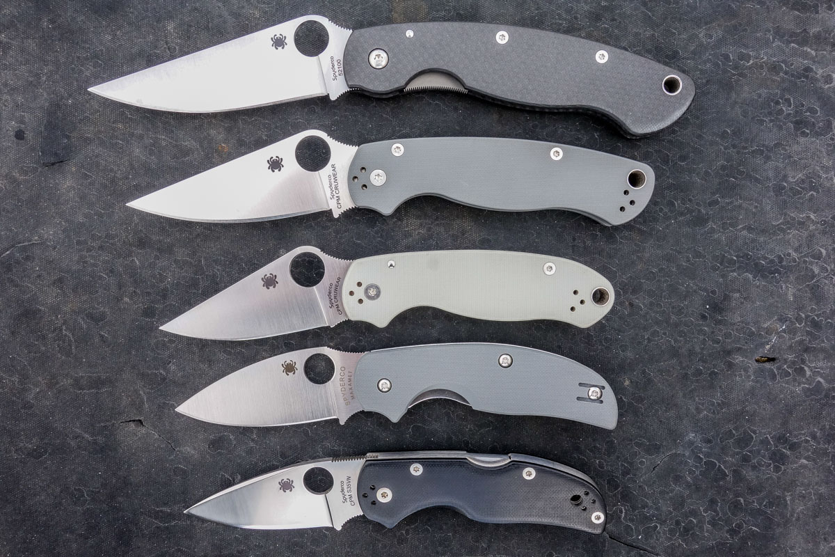

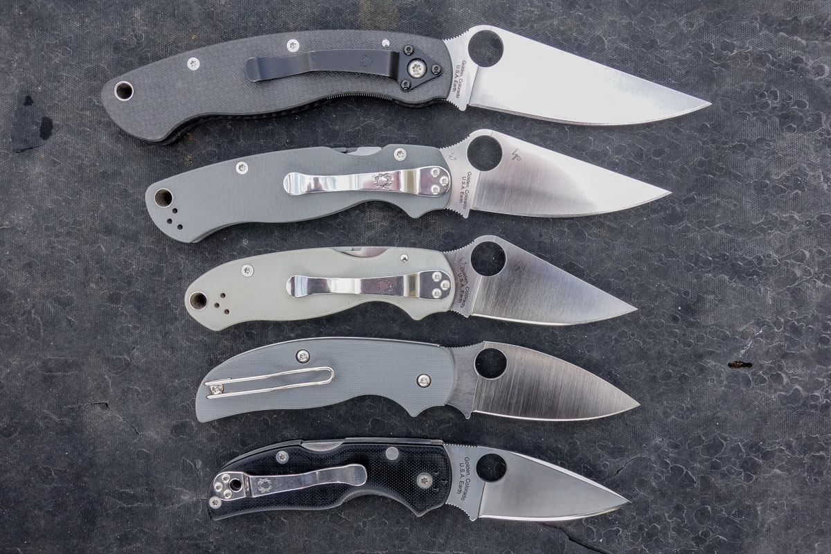

Im Vergleich mit ähnlich großen Spydies und als Referenz dem Para Millie 2 sehen wir folgende Daten in mm:
Gesamtlänge - Länge geschlossen - Klingenlänge - Schneidenlänge - Klingenstärke (in mm) - Länge Fingerchoil
Para Military 2 (CPM S30V): 210 - 122 - 87 - 78 - 3,7 - 20
Caly 3.5 (Super Blue): 194 - 108 - 86 - 78 - 3,0 - 25
Para 3 CPM S30V): 184 - 109 - 75 - 67 - 3,7 - 19
Sage 1 (Maxamet): 181 - 106 - 76 - 67 - 3,0 - 20,7
Native 5 (CPM S35VN): 175 - 102 - 76 - 62 - 3,2 - 21,2

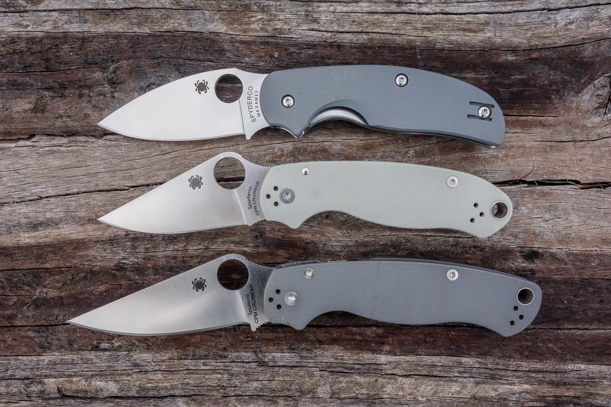

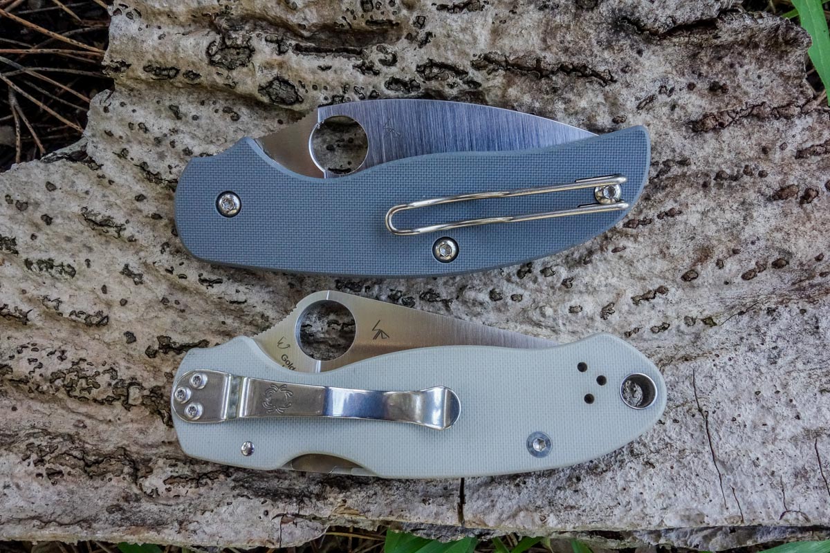

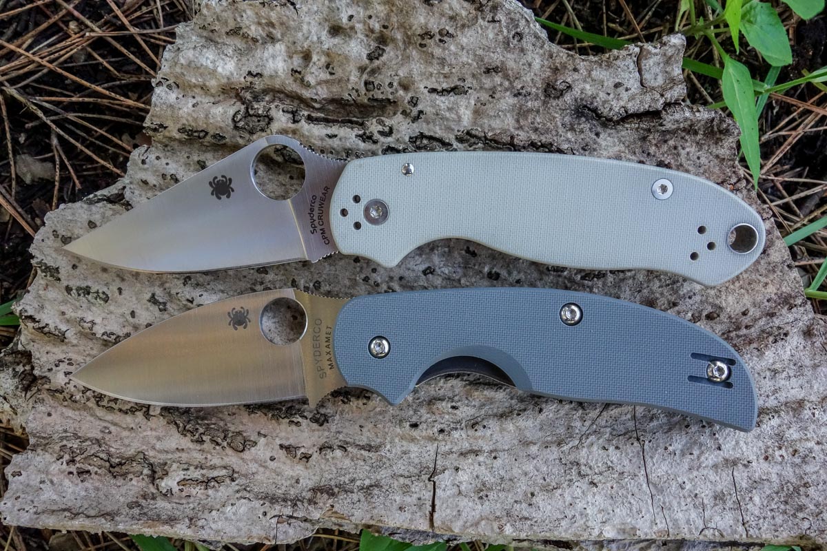

Hier ein paar Vergleichsbilder. Sage 1 & Para 3, dann mit Para 3 & Para Military 2. Und zuletzt im Vergleich mit Military, Para Military 2, Para 3 und Native 5:

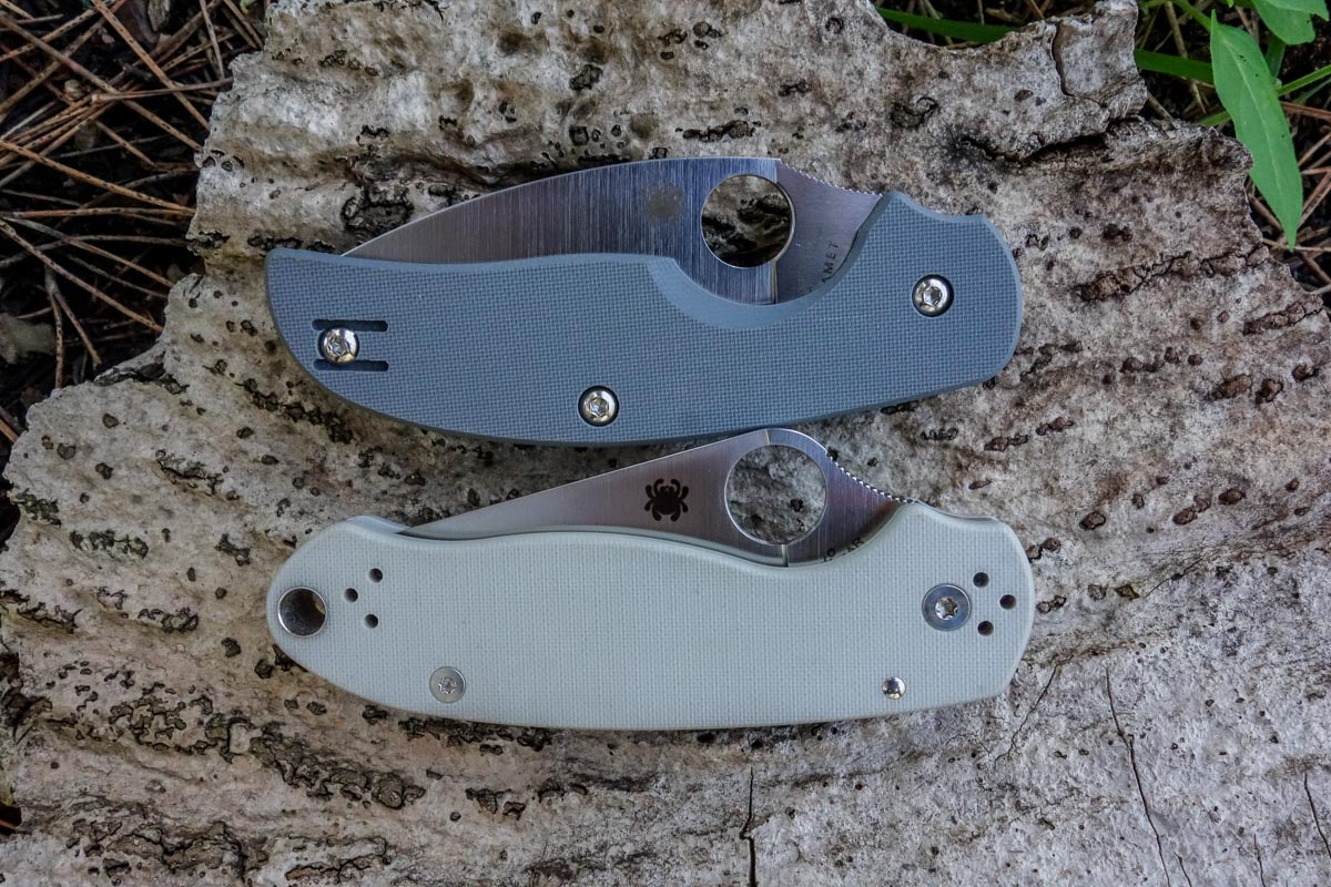

Sage 1 & Para 3 im direkten Vergleich
Beide Messerchen sind in etwa gleich groß in allen Richtungen. Aber es gibt spürbare Unterschiede.
Dünnere Klinge (3 anstatt 3,7 mm)
0,5 anstatt 0,6 mm hinter der Wate
GKV Sage 1: 106 / 76 = 1,395 – GKV Para 3: 109 / 75 = 1,453
Sage 1 = 96 Gramm, Para 3 = 98 Gramm :p
Noch bequemere Handlage (Etwas kürzer und runder am Hintern und Daumenrampe flacher)
Fingerchoil etwas länger
Deep Carry
Liner Lock vs Compression Lock (besserer Fidget Faktor)

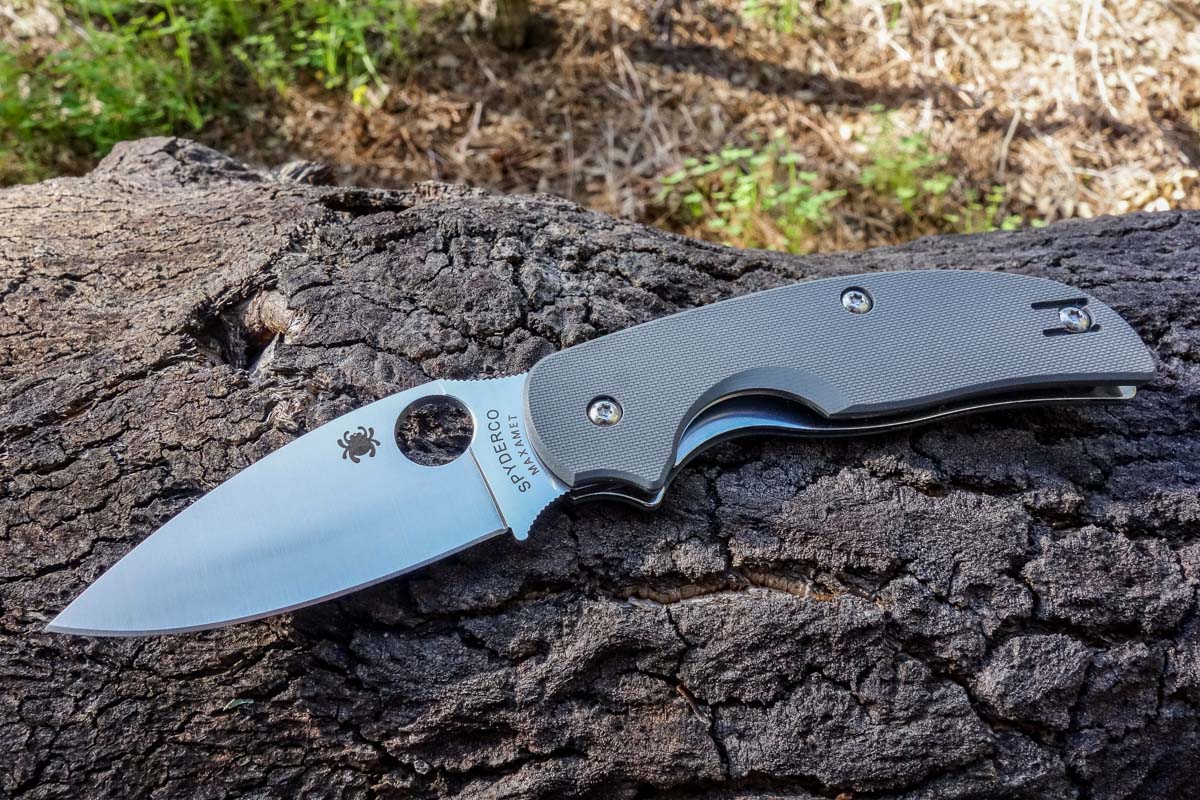

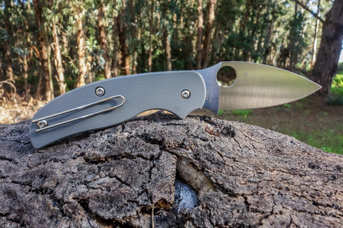

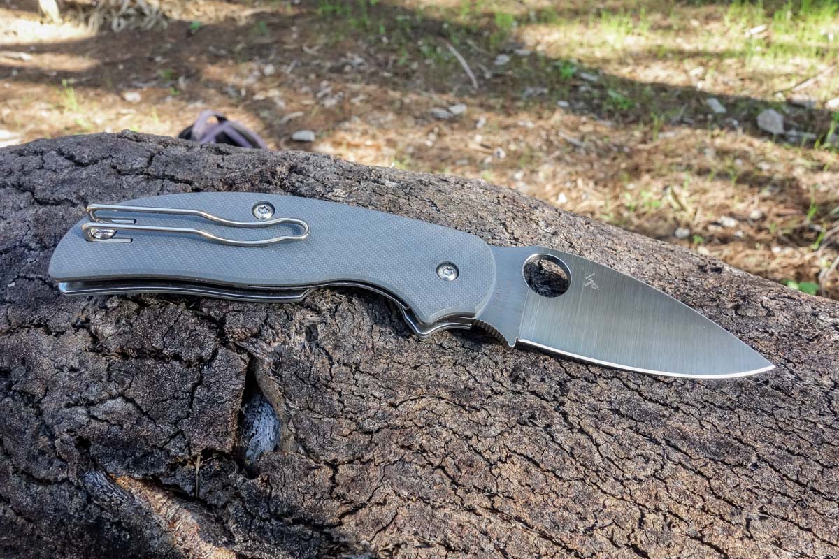

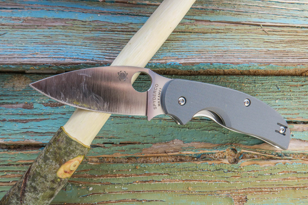

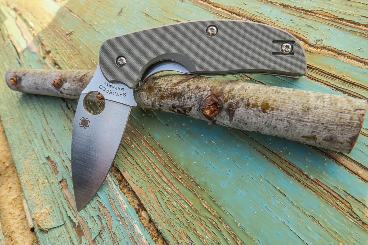

Mein Sage 1 Maxamet
Das Sage 1 kommt in optisch wie haptisch exzellentem Zustand aus Taiwan. Hier gibt es absolut nichts zu mäkeln. Das G-10 sitzt auf skelettierten Linern und ist entgegen vieler anderer Griffschalen von Spyderco auch innen fein entgratet. Perfekt!!
Der Deep-Carry-Draht-Clip läßt es in der Hosentasche nahezu verschwinden. Mit seiner Länge von 106 mm im geschlossenen Zustand ist es dort ausgesprochen gut und störungsfrei aufgehoben. Der LinerLock verleiht dem Sage 1 einen fabelhaften Fidget-Faktor.
Hatte ich mit der Länge des Fingerchoils beim Para 3 Probleme mit Hotspots bei längerer Arbeit mit dem Messer und deshalb den Sicherheits-Bubble vorn weggeschliffen, ist seine Länge beim Sage 5 absolut ausreichend. Der Bubble darf bleiben.
Eine Klinge von 3 Millimetern maximaler Stärke reicht mehr als gut aus für alle in Frage kommenden Anliegen bei dieser Messergröße. Hinter der Wate sehen wir 0,5 Millimeter, der Gesamtschneidenwinkel beträgt 30 Grad.

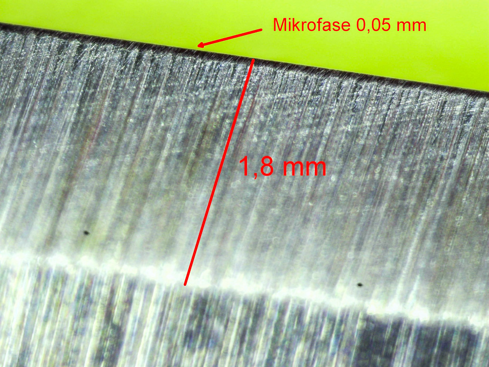

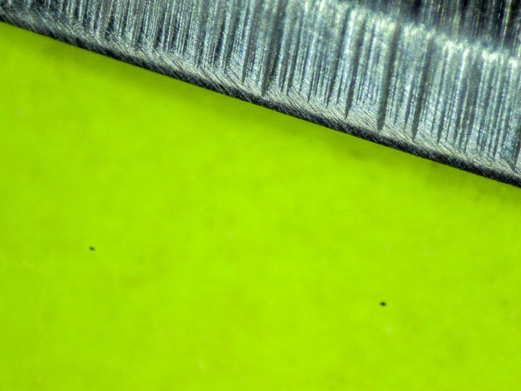

Schärfen …

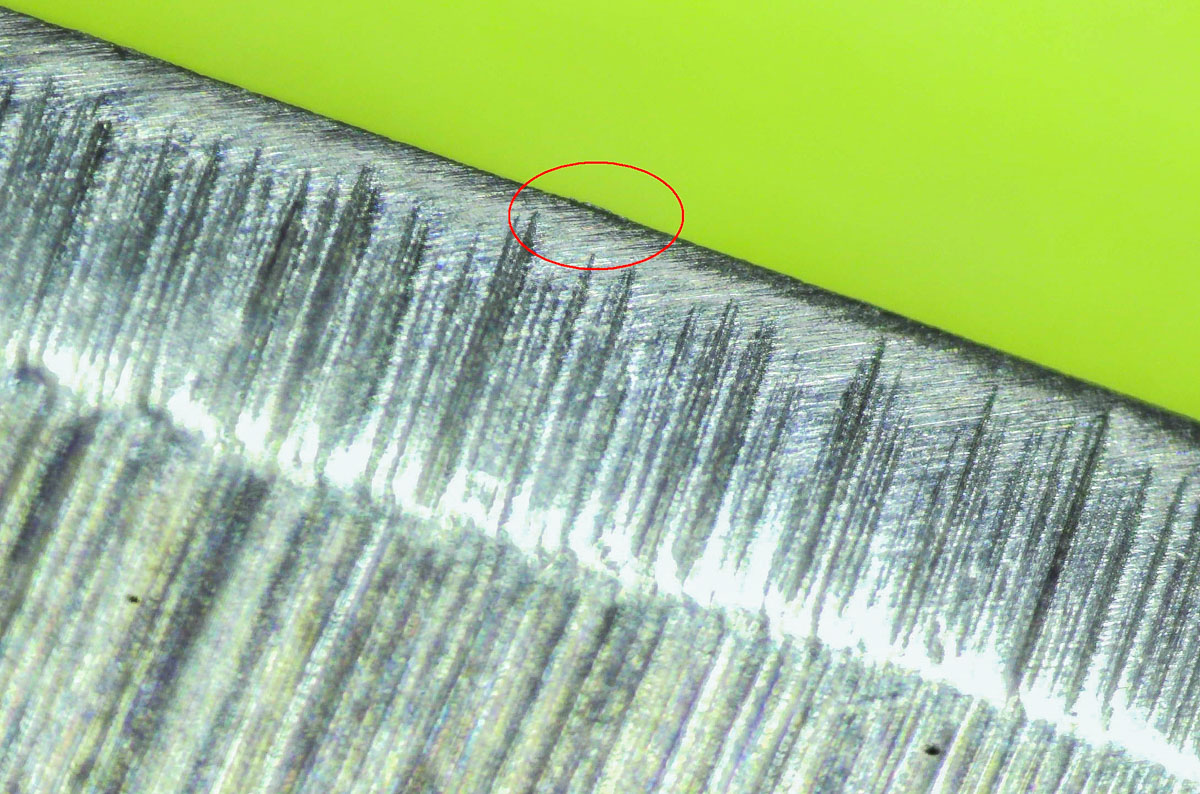

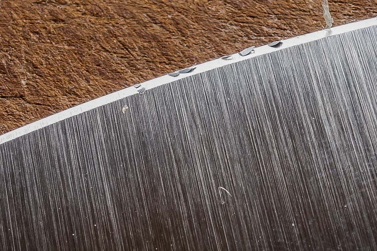

Die Angst geht um im Web. Maxamet - kommt nicht in Frage. Nicht schärfbar ohne spezielle Mittel. Nicht richtig scharf zu bekommen. Brittle ….

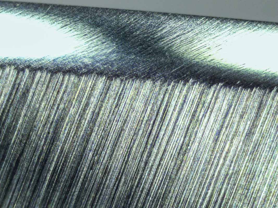

Papier ist ja geduldig. Mal sehen. Ab Werk sieht die Maxamet-Klinge des Sage 1 unter dem Mikroskop wie folgt aus:
Kenne ich schon von so manchem Spydie. Tiefe Riefen bis in die Schneidenspitze, Achterbahn ebendort. Um der vom Bandschleifer erzeugten Defektschicht gar nicht erst Gelegenheit zu geben, Mikro-Ausbrüche zu generieren, habe ich zuallererst mein - für solche Fälle - übliches und bewährtes Verfahren angewandt. Ein paar Züge über den Sinter und kurzes Stroppen mit Micro Cloth auf Mousepad (4.000, 6.000, 8.000).
Der „Unschärfbare“ reagiert sofort und bereitwillig auf diese einfache Prozedur, wie das folgende Bild zeigt. Armhaare fliegen. Mehr Aufwand ist nicht erforderlich :super:

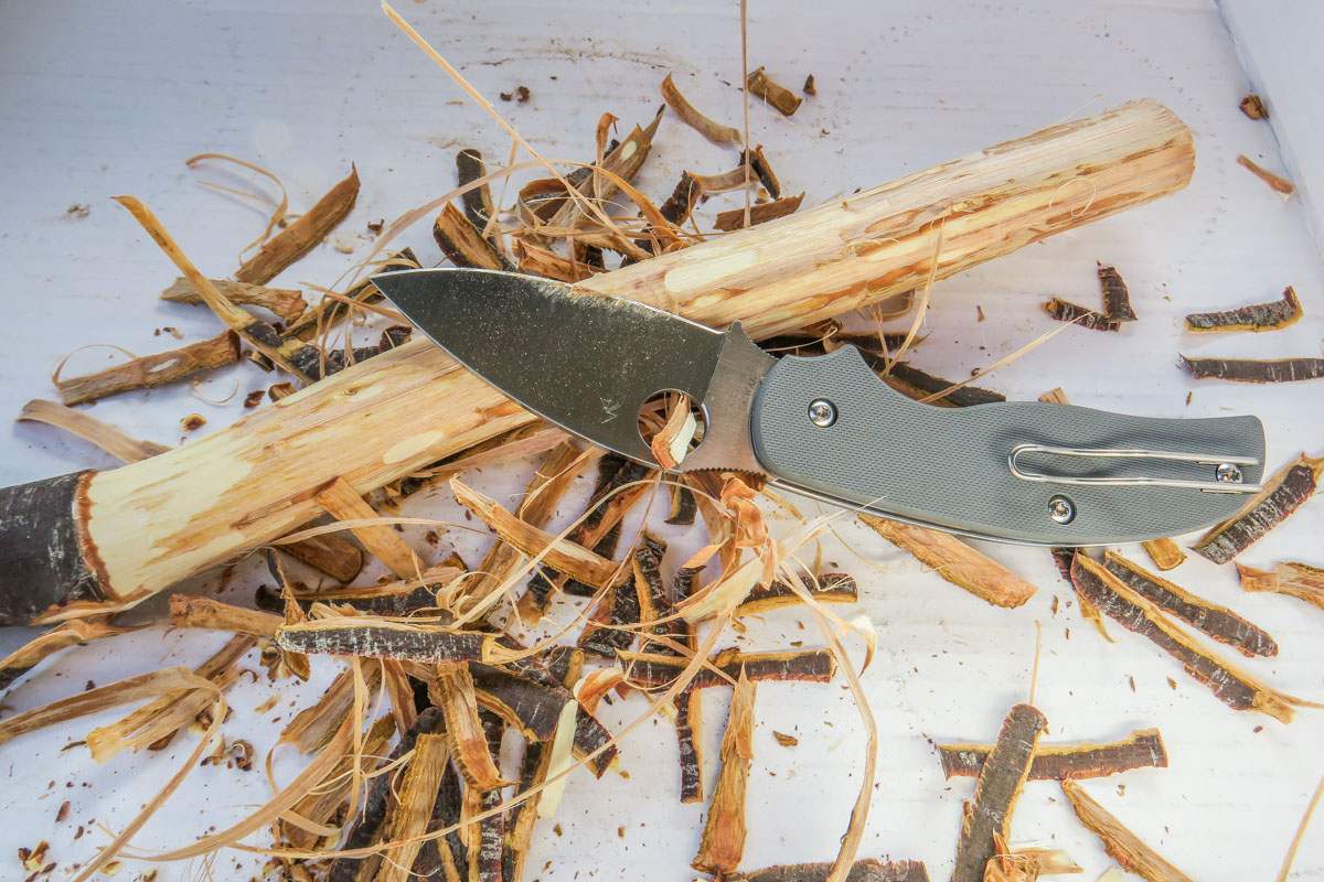

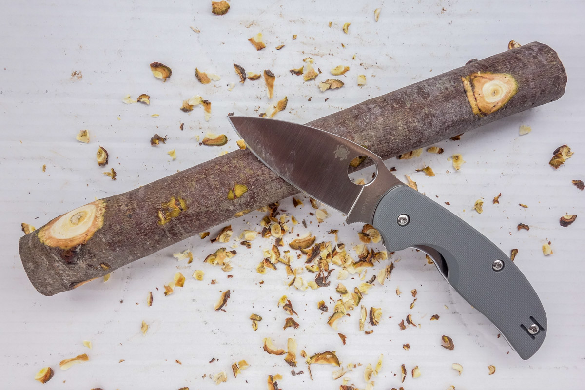

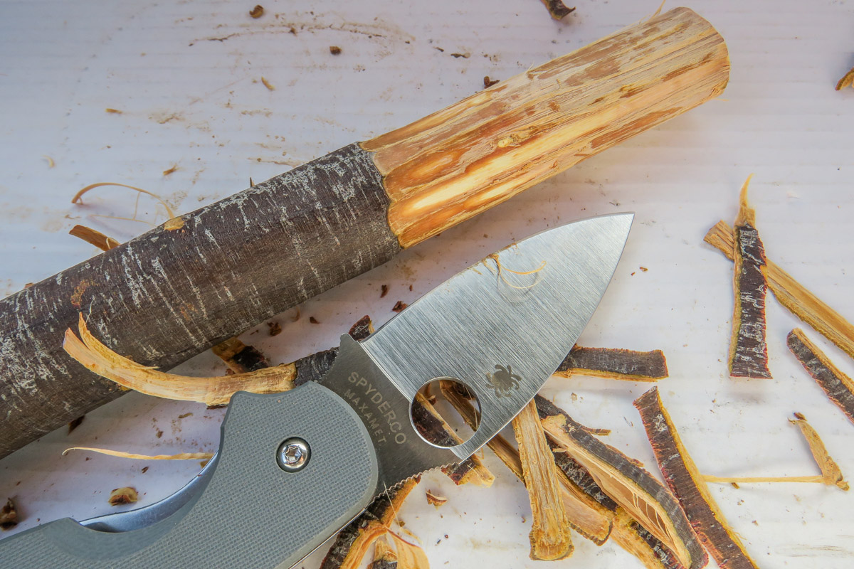

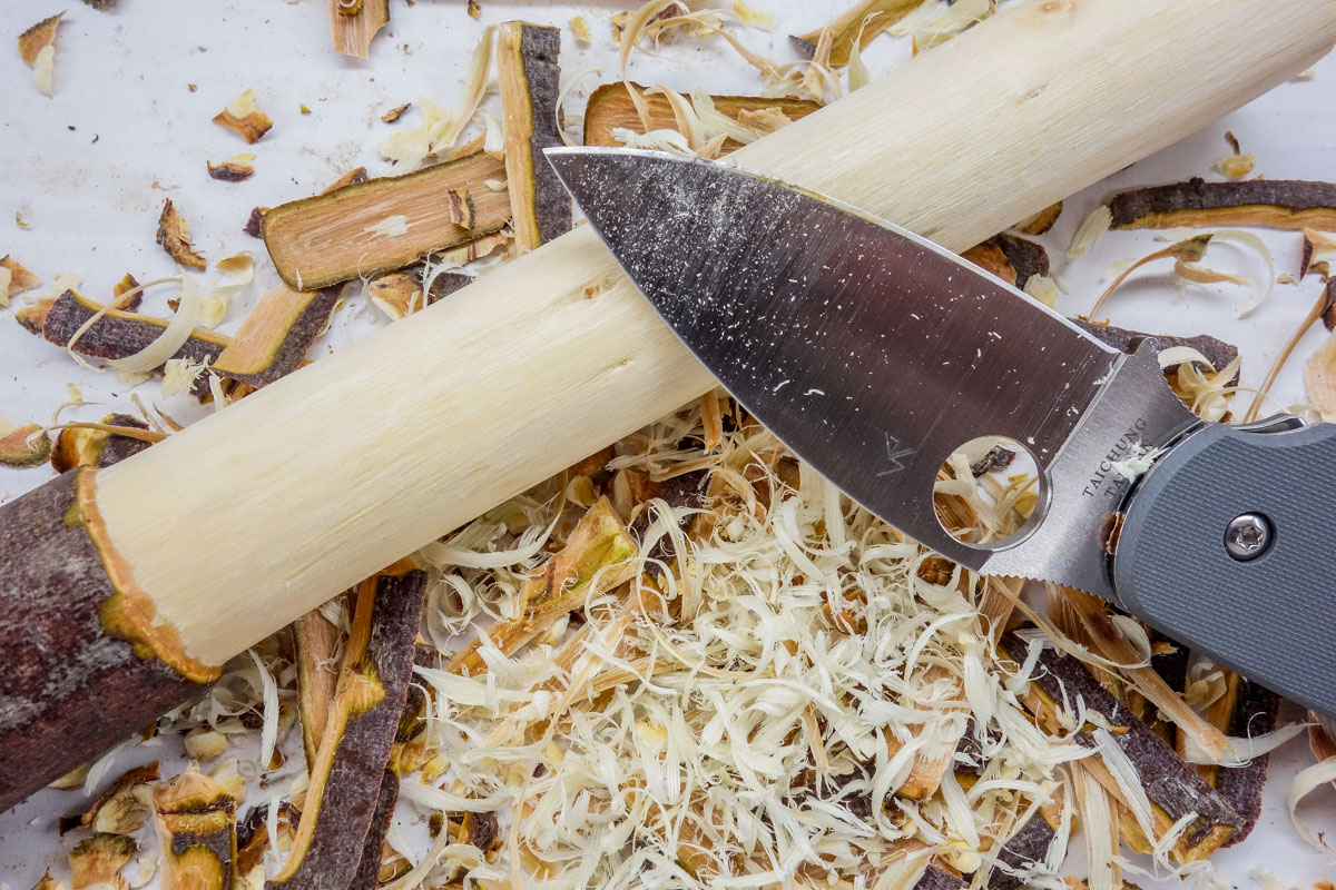

Das Sage 1 im Gebrauch

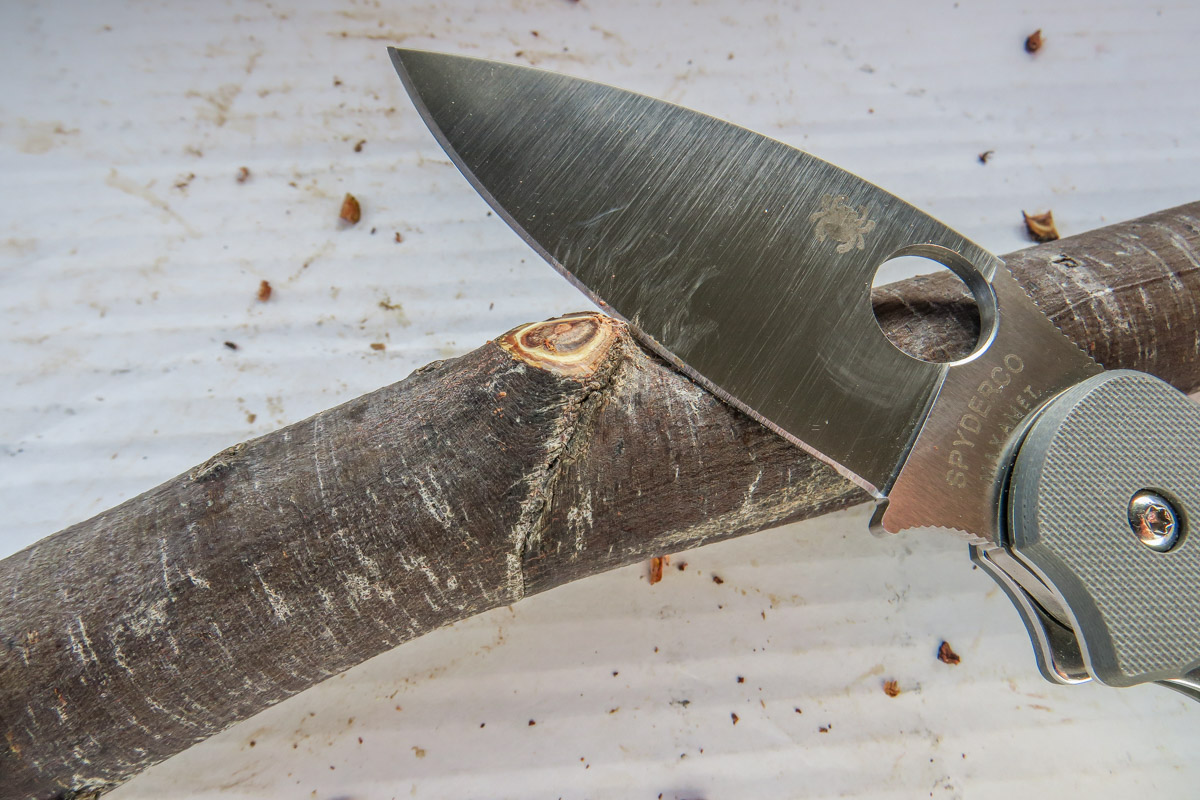

Ich habe mir ein ordentliches Hölzchen bereitgelegt und bin dem kleinen Karbid-Monster zu Leibe gerückt. Zunächst in kleinen Scheibchen 5 harte Verästelungen runtergeraspelt (Kernholz Eukalyptus), dann die Rinde Stück für Stück runtergeschält. Am Ende den Knüppel handschmeichlerisch feinpoliert.

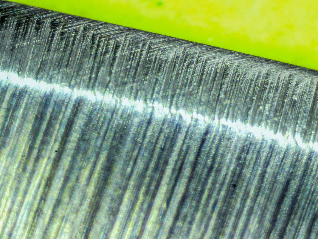

Zurück im Roadhouse mal nachgesehen. Das Mikroskop zeigt nicht die geringste Veränderung. Achterbahn durch Papier. Armhaare fliegen. Soweit erstmal zu schwer zu schärfen und brittle. War mir eine Freude :giggle:!!!

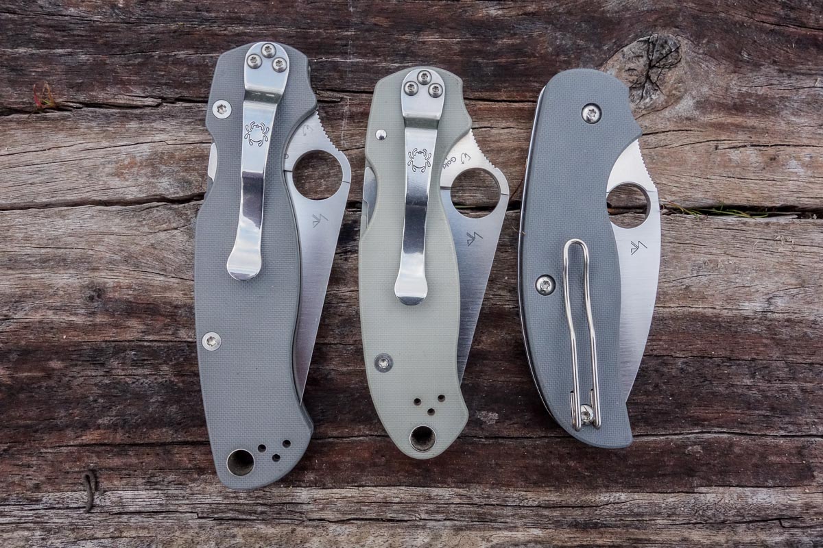

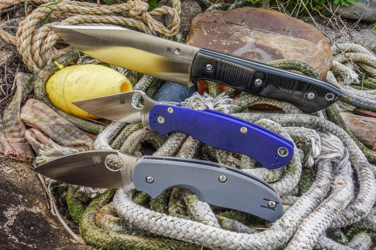

Ich habe Sage und Caly 3.5 zusammengelegt. Und dann - auf besonderen Wunsch - Sage 1, Para 3 und Wolfspyder. Wegen der Relativität ;)

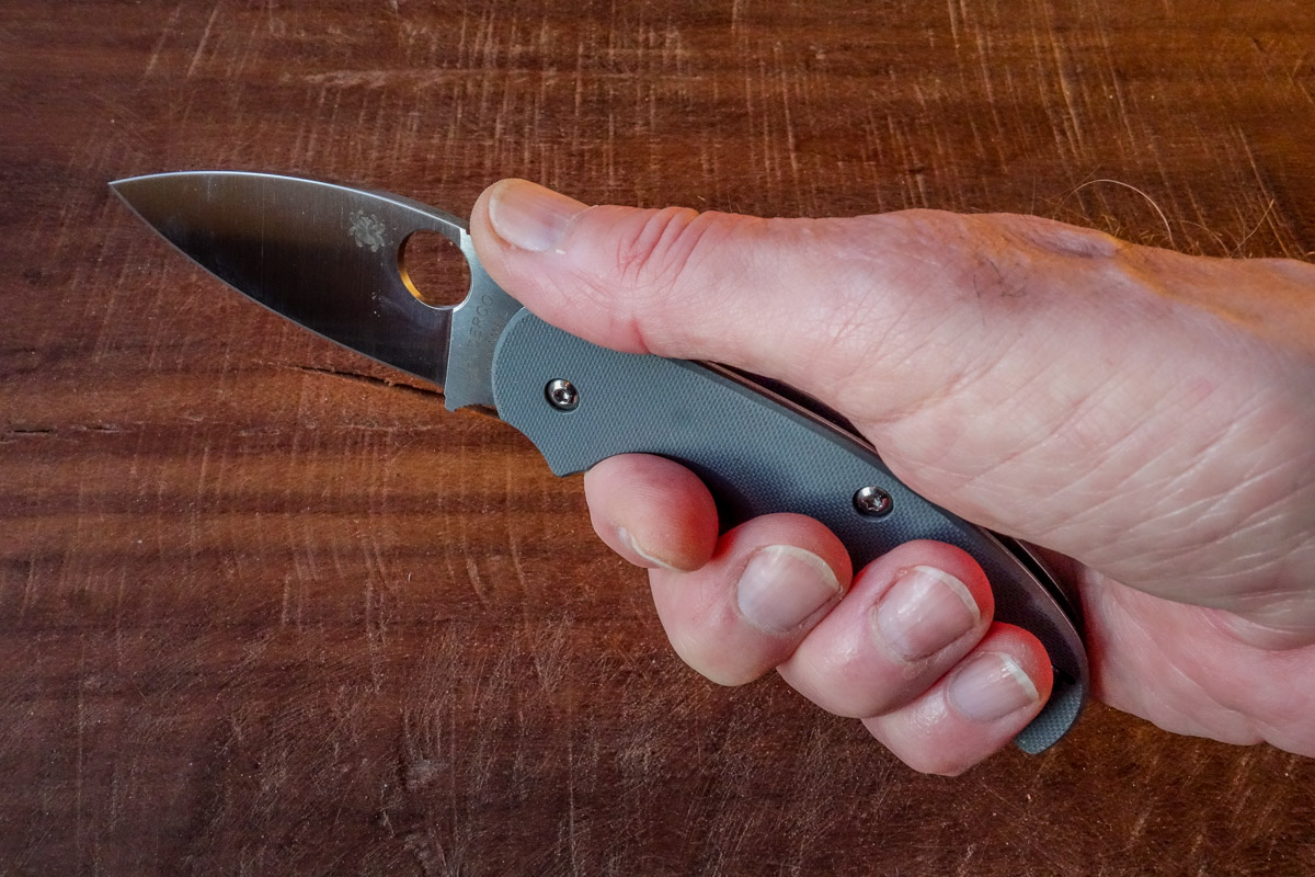

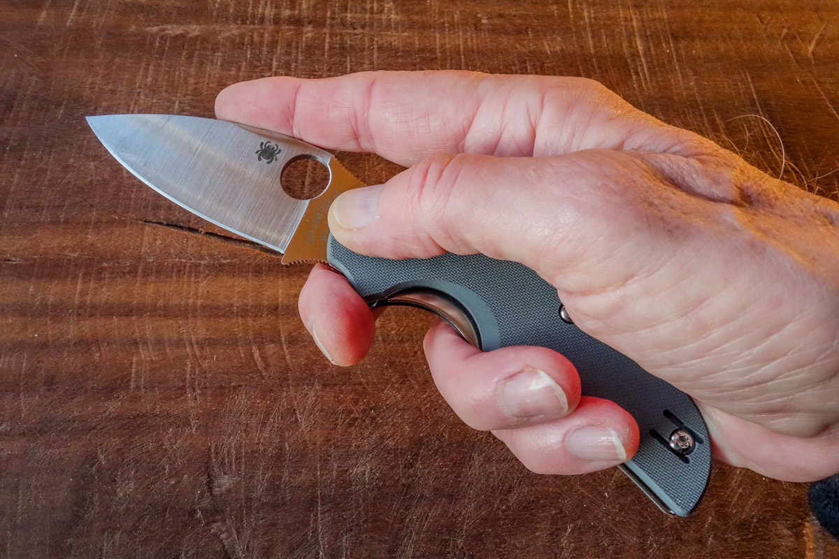

Ein kurzer Blick noch auf die Handlage. Man sieht sehr schön, wie passend sich das Sage ohne Hotspots in die Hand schmiegt. Insbesondere das Hinterteil erfreut durch seine betont nach unten gebogene runde Form (y)!

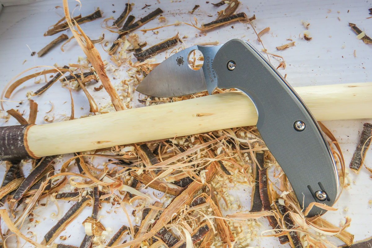

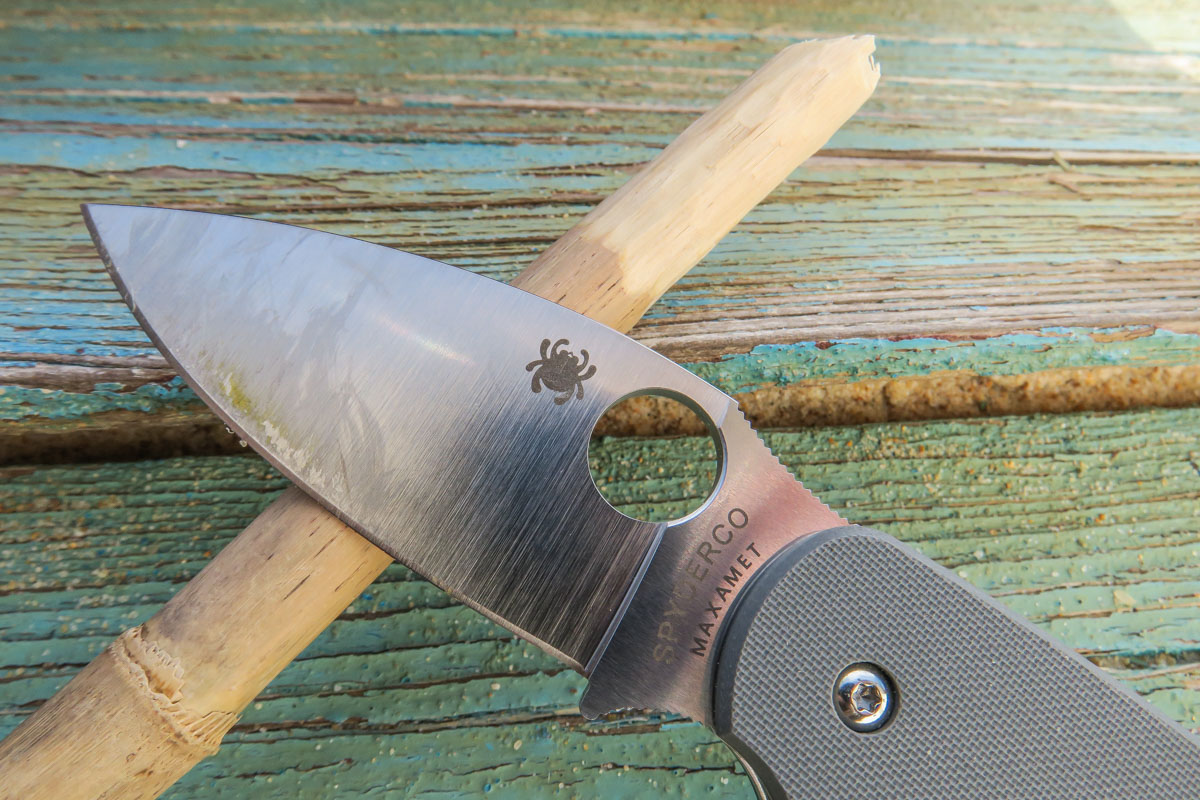

Gestern war ich im Rahmen einer kleinen Motorradtour an einem meiner Lieblingsplätze auf der Badeinsel vor Faro. Mehr Meer bei weniger Leuten geht kaum. Bissi bei 18 Grad in der Sonne sitzen und Hölzchen schnitzen.
Das Sage 1 beißt exzellent und zeigt gefühlt auch nach etwa einer Stunde Eukalyptus und knochentrockenem Schilfrohr keinerlei Schwächen. Nach bisher insgesamt 1 ¾ Stunde Hartholz fliegen nach wie vor die Armhaare …

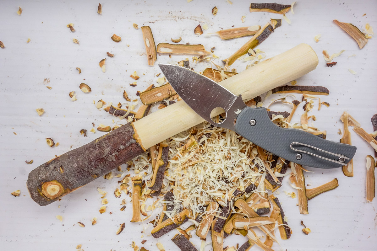

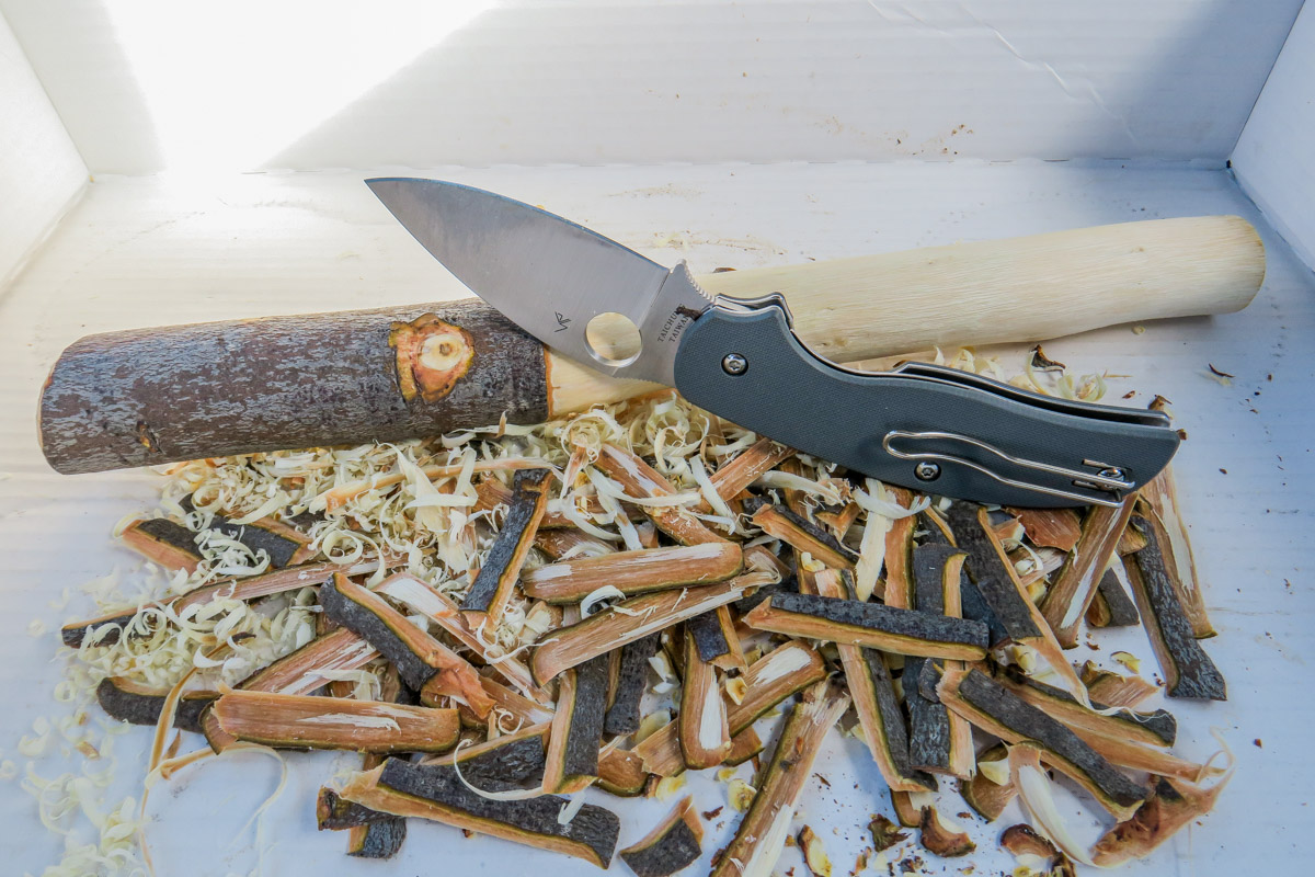

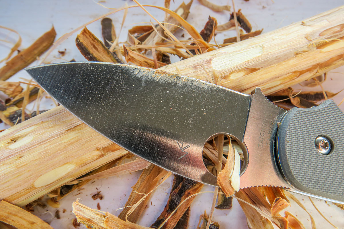

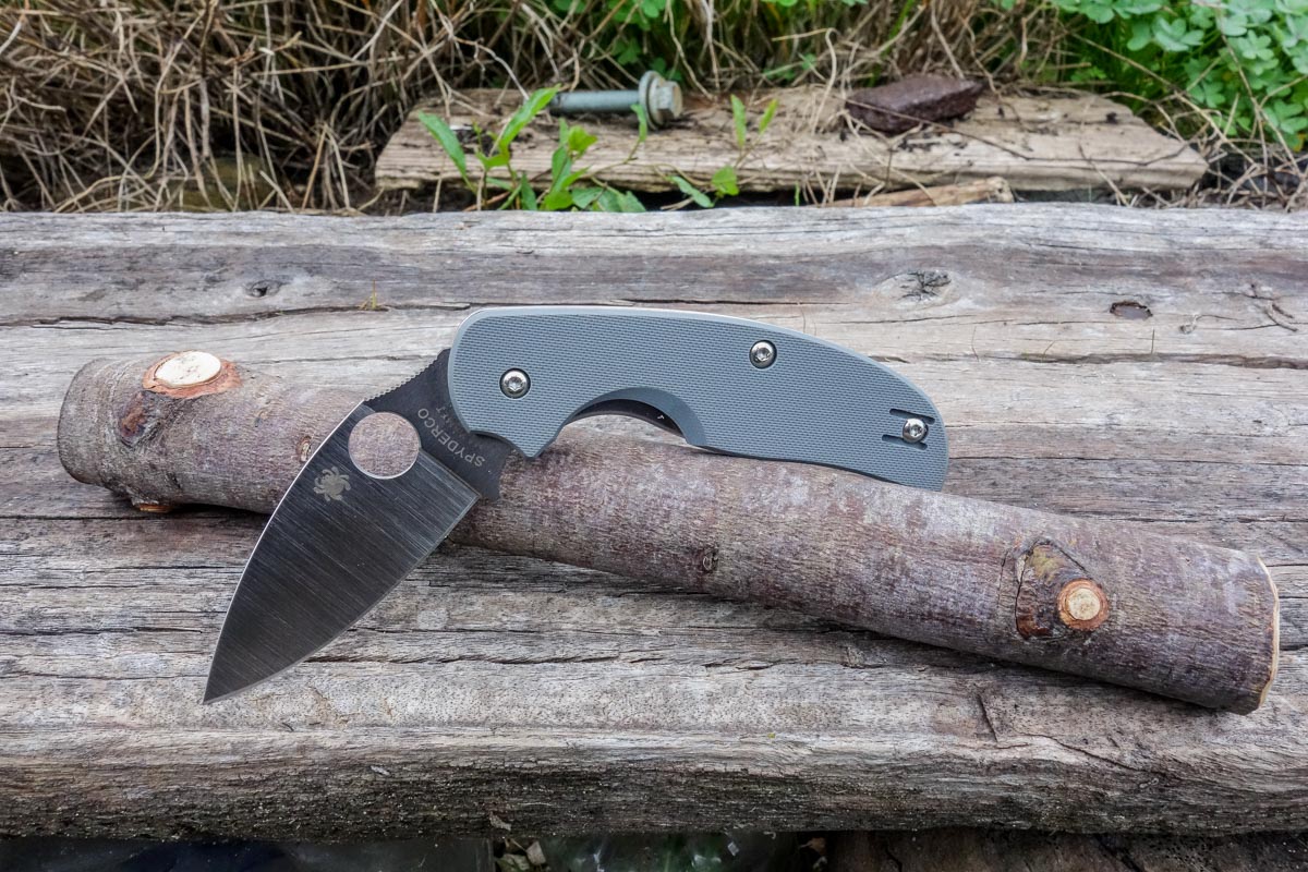

Es geht gleich weiter. Hölzer sind ja noch da :cool::
Heute habe ich ein echt widerspenstiges erwischt. Schon gut durchgehärtet mit zwei sehr harten Verzweigungen. Als ich die runtergeraspelt hatte, war mir etwas unwohl.
Dann die dicke Rinde in Etappen runter. Eine Mischung aus hart an der Oberfläche und mächtig zäh am blanken Holz. Jetzt die restlichen Spuren der Rinde wegsäbeln und zum Schluß feinpolieren.

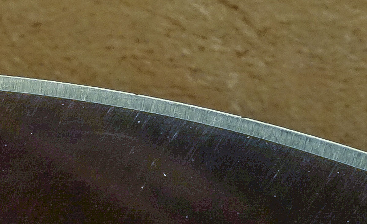

Done!! Eine gute Stunde bei intensiver Arbeit hat es gedauert. Zurück im Roadhouse erstmal mit Wasser die zugesaute Klinge gereinigt und getrocknet. Und???
Achterbahn durch Papier, Armhaare fliegen, unter dem Mikroskop nicht die allergeringste Spur einer Beschädigung.
Ich beginne das Zeug ernsthaft zu mögen :super:

Und nach nun insgesamt 3 ½ Stunden Holzarbeit schneidet das Sage nach wie vor beliebig saubere Kurven in Papier. Allerdings tut es sich etwas schwer beim Rasieren der Armhaare.

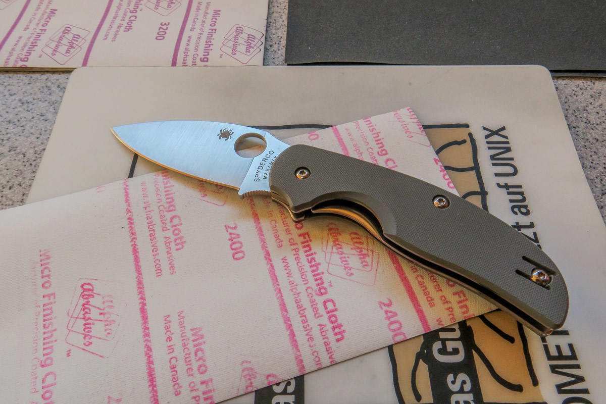

Ich habe die Angelegenheit zum Anlaß genommern, mal auszuprobieren, wie schnell Maxamet auf einen Touch Up reagiert. Dazu die Klinge mit 2 x 4 Zügen je Seite im Wechsel auf Micro Cloth 2.400 (12,5 Micron) abgezogen. Nichts sonst.
Und??
Das Sage rasiert wieder einwandfrei Armhaare!! Ich habe dann, weil ich einmal dabei war, noch 3 x 4 Züge je Seite nachgelegt. Bissige Schärfe! Und so sieht das jetzt nach der Mini-Kur unter dem Mikroskop aus:
Es ist sehr bemerkenswert, daß ein Karbidmonster von solcher Härte (67-69 HRC) derart „freundlich“ auf Schleifleinen reagiert …

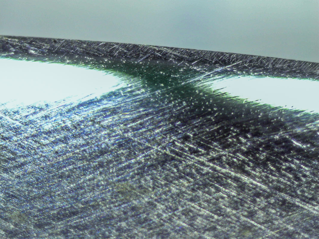

Bin ja experimentierfreudig. Und habe mit dem Sage mal etwas Metall geschnitten. Vom Kronkorken auf einer Kakaoflasche.
Die feinen Metallspäne sind an der Klinge pappen geblieben:
Nach dem Abstreifen auf dem Daumen ein minimaler Ruckler. Unter dem Mikroskop stellte sich das als eine winzige verbliebene Anhaftung heraus. Kein Chipping, kein Umklappen der Schneide 💪 …

Wenn ich weiter stroppe, wird nach und nach mehr auch hinter der Wate abgetragen und irgendwann sieht es dann etwa so aus, wie bei Brown Sugar (TNT666) von Daniel Boll – das auch anfangs eine winzige Fase hatte.
Nehmen wir noch das Province CPM 4V dazu. Mit der winzigen Mikrofase von 0,05 mm, die ich per Sinter und Micro Cloth angelegt habe, hackt und hackt und hackt das gute Stück bereits stundenlang Holz ohne Anzeichen von Zerstörung. Warum also hätte ich zu Beginn stattdessen die gesamte Fase von 1,8 mm schleifen sollen oder es jemals tun?
Stattdessen wird irgendwann mal wieder gestroppt oder mit dem Sinter abgezogen und danach gestroppt. Der gefühlte Schneidenwinkel ändert sich im übrigen nicht, obwohl der Winkel minimal größer wird. Aber da es sich um einen derart kleine Mikrofase handelt, wirkt es sich nicht aus, sondern dient lediglich der Stabilisierung.
Und je härter ein Stahl ist, um so weniger häufig ist ein Touch Up erforderlich. Kann nur jedem empfehlen, es mal auszuprobieren :super:
