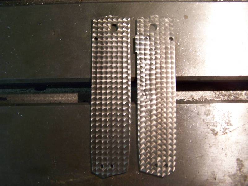

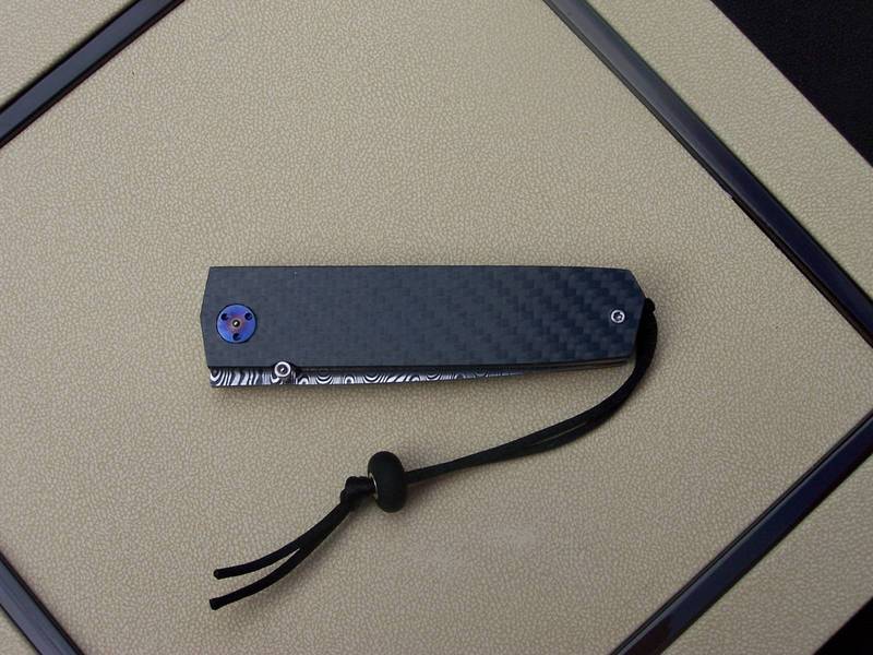

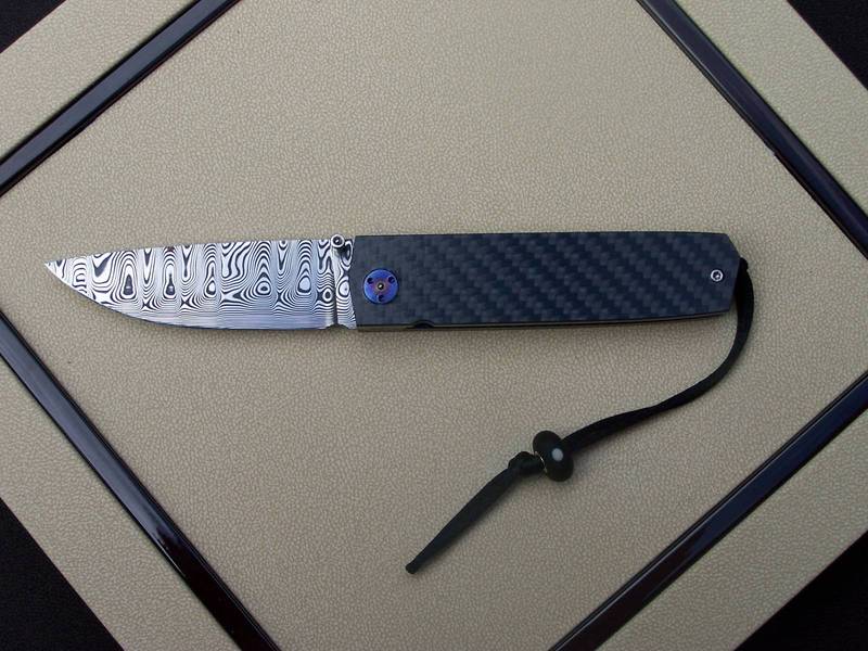

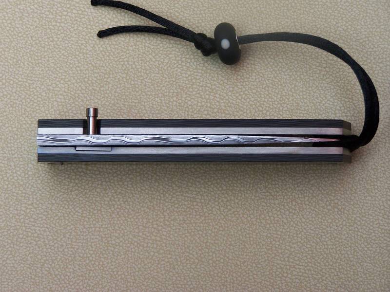

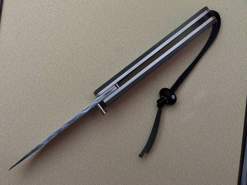

Hallo Zusammen!
Ich habe heute einen Kundenauftrag ferig gestellt. Es ist eine kleinere Version des Gentelmanfolders, welcher bereits vorgestellt wurde. Der Kleine kommt recht elegant daher, da die Carbonschalen nur 2,3 mm dünn sind und ich den Folder um 2 mm in der Höhe reduziert habe. Das wirkt sich natürlich auch auf das Gesamtgewicht aus.
Klinge: Damasteel "Odins Eye" 75 mm lang, 3,1 mm stark
Griff: Carbonschalen 2,3 mm
Titanplatinen 2 mm
eingelegter Titanliner
Achschrauben Titan
Öffnungspin Titan
Muranoglasperle auf Silberöse, Seidenband
Gewicht: 67 Gramm ohne Pömpel
Die Platinen haben wieder einen Sonnenschliff spendiert bekommen und sind innen gebläut.
So hier noch ein paar Selbstgeschossene.
