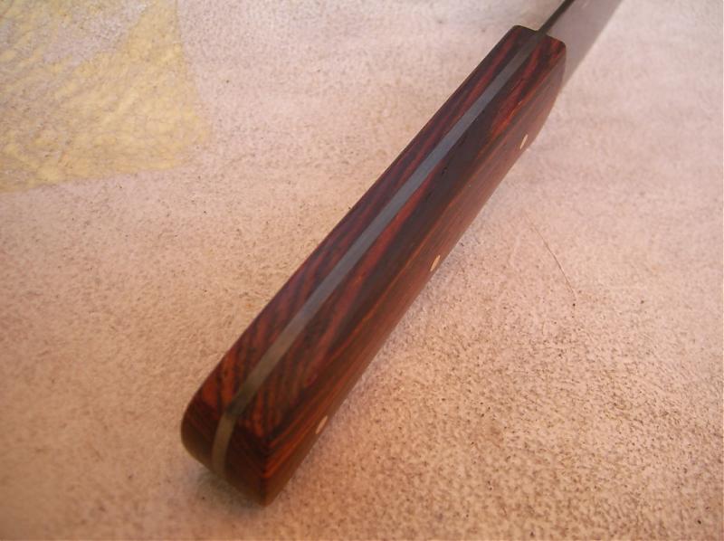

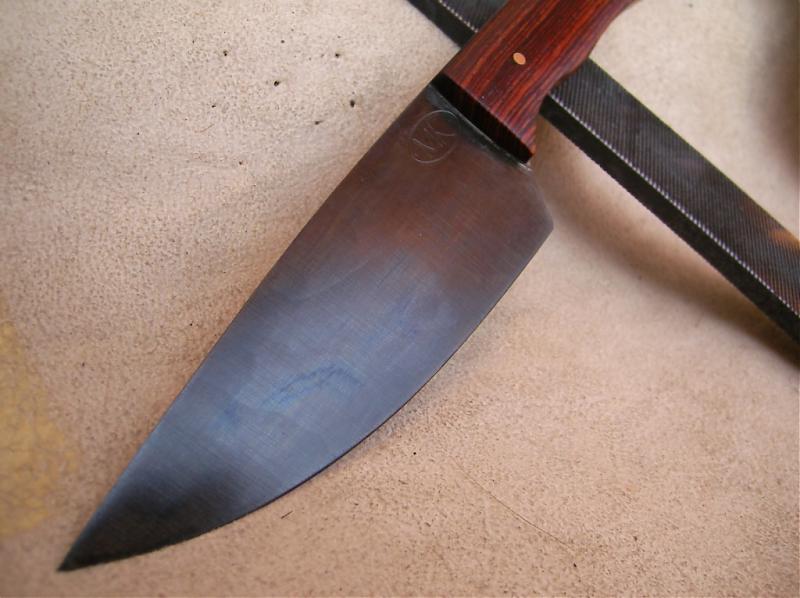

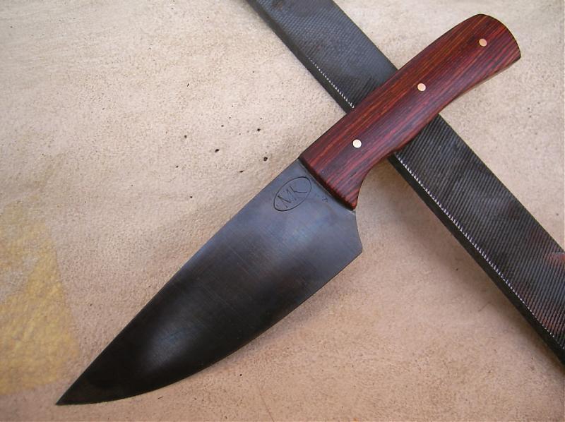

hier ein kleiner Küchenhelfer aus Gattersäge. Klinge ist 1,8 mm dick und 39 mm breit. Schliff geht bis zum Rücken ist also sehr dünn ausgeschliffen. Die Klinge ist sehr hart geworden die feile greift nichtmehr buckelt aber wunderbar.
Klingenlänge 116 mm
Grifflänge 97 mm
Pins Messing
Griffholz ist Cocobolo geölt und gewachst
Moritz

....buckelt aber wunderbar.
na dann, wohl für die küche geboren. ;)
davon abgesehen, optisch ein echter hingucker. :super:
@ Blacky, manche sagen auch nagelgehend dazu.
soll heißen, du fährst mit dem fingernagel an der schneide entlang u. die schneide wölbt sich. sehr fein ausgeschliffen halt.

@Bonscha,
mit Buckeln mein ich dass sich die Schneide "durchbiegen" lässt. Ich nehm dazu immer ein Stück Messing so 8er Durchmesser und da siehst dann richtig die Schneide abrollen. Wenn sie dabei ausbricht ist für mich die Klinge noch zu hart, wenn sie sich dauerhaft verformt dann ist sie zu weich. Am besten ist also wenn Sie wieder in den Ausgangszustand zurückgeht :p

Ist die Klinge thermisch gebläut oder mit eingebranntem Leinöl so dunkel gemacht ?
