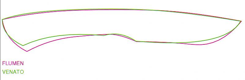

DIE KONTUR UND DER GRIFF
Bei beiden Messern handelt es sich um Flacherl-Konstruktionen. Die Schalen wurden verklebt und gestiftet, mit jeweils drei Stiften. Neben den unterschiedlichen Materialien unterscheiden sich die Messer in der Kontur, oder Linienführung voneinander. Beim FLUMEN sind die Klinge und der Knauf mächtiger als beim VENATO. Die Kontur der Unterseite des Griffs wird beim FLUMEN aus drei Radien gebildet, um genügend Platz für die Finger zu schaffen, das VENATO besitzt eine Mulde für den Zeigefinger. Trotz annähernd gleicher Griffgröße müssen beim FLUMEN die Finger ein wenig zusammenrücken, während beim VENATO die Hand eher gestreckt wird. Beide Messer besitzen eine Taillierung für Ring- und Kleinen Finger. Dadurch liegen sie sicher in der Hand, auch wenn man zum sortieren des Schnittgutes Zeigefinger und Daumen vom Griff löst. Das sehr elegante Griffende folgt der Linie der Handkante. Die Griffschalen beim FLUMEN weisen eine sehr schöne Struktur auf, flächig verteilte, weis und gelb Töne, mit feinen dunklen Haarrissen. Die Silberpins sind sauber geköpfelt und poliert und bilden einen schönen Akzent auf den matten Griffschalen. Die hellen Edelstahlpins beim VENATO sind perfekt flächig überschliffen und sitzen sauber in der dunklen Fläche der Ebenholz Griffschalen.
DIE KONTUR UND DIE KLINGE
Die Klinge beim FLUMEN besitzt ein leichtes Recurve, besteht aus 1.1545 und zeichnet einen sehr deutlichen Hamon, der sauber um die Spitze geführt wurde. Sie ist am Klingenrücken 2,8 mm stark, flach-, zur Schneide hin leicht ballig-, auf null ausgeschliffen. Klingengeometrie und Winkel zwischen Klinge und Griff machen das Messer besonders geeignet für einen ziehenden Schnitt. Wobei das mächtige vordere Drittel der Klinge nicht wahnsinnig gut geeignet ist um ins Schnittgut einzustechen. Die Klingenflanken sind matt satiniert und fühlen sich ein wenig stumpf an.
Die Klinge beim VENATO hat eine sehr klassische Droppointform. Sie besteht aus 320 Lagen Damast aus 1.1545 und 1.2796 und ist am Klingenrücken 3,6 mm stark. Sie ist auch flach-, und zur Schneide hin leicht ballig- auf null ausgeschliffen. Die Klingenspitze ist sehr spitz geschliffen, entsprechend leicht lässt sich das Messer in Schnittgut einstechen.
Der Klingenrücken ist bei beiden Messern angenehm abgerundet. Die Klingen verfärben sich ganz, ganz wenig beim Kontakt mit Fruchtsäure oder Essig.
Zum Vergleich habe ich die Kontur der beiden Messer übereinander gelegt. Zu sehen hier im Anhang.
